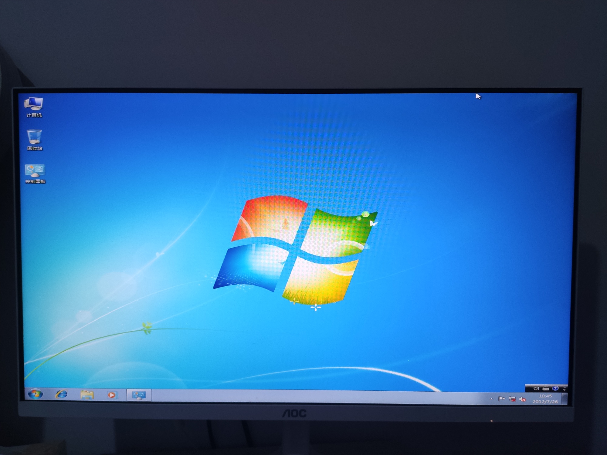

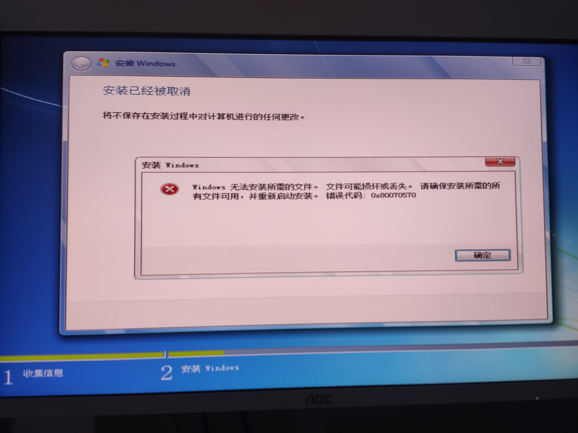

测试一块主板,成功点亮后安装系统,中途报错,重启进BIOS检查后再次测试如故,pe下重新分区后依然如故,硬盘确定无坏道是好的,准备问候主板,看见内存条上那个标记,是根假金士顿,之前遇到过类似问题,时间久了忘记了,换了跟内存条后,安装系统一路通畅。
因为用该u盘做过很多系统,不存在u盘pe不兼容问题,这里说出来,可以试一试,也许能少走一些弯路。
