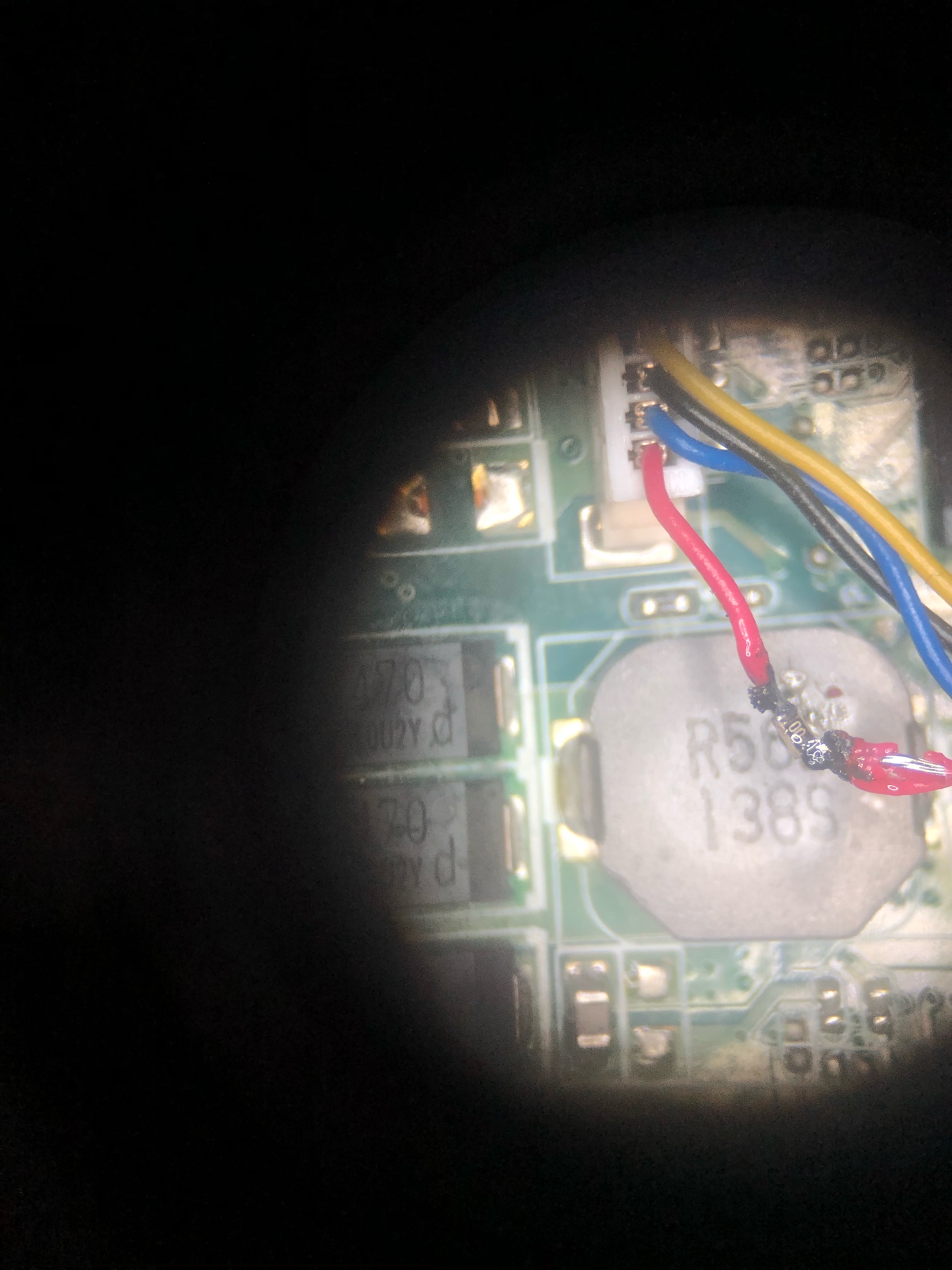

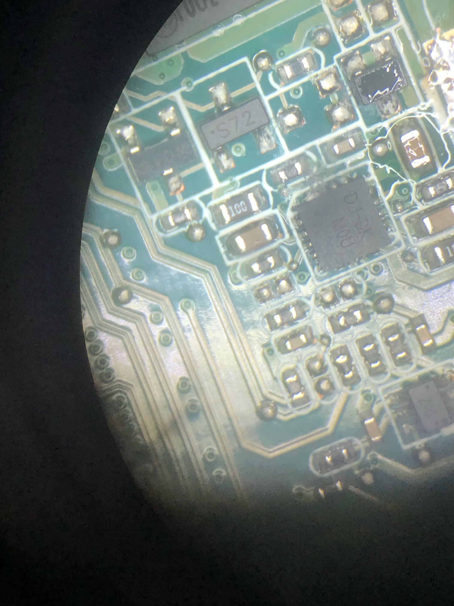

显卡烧了可以拆除供电。会自动用集显,但是风扇会狂转 我用100欧电阻加在风扇供电。毕竟声音少很多了。大家有别的方法可以分享一下
