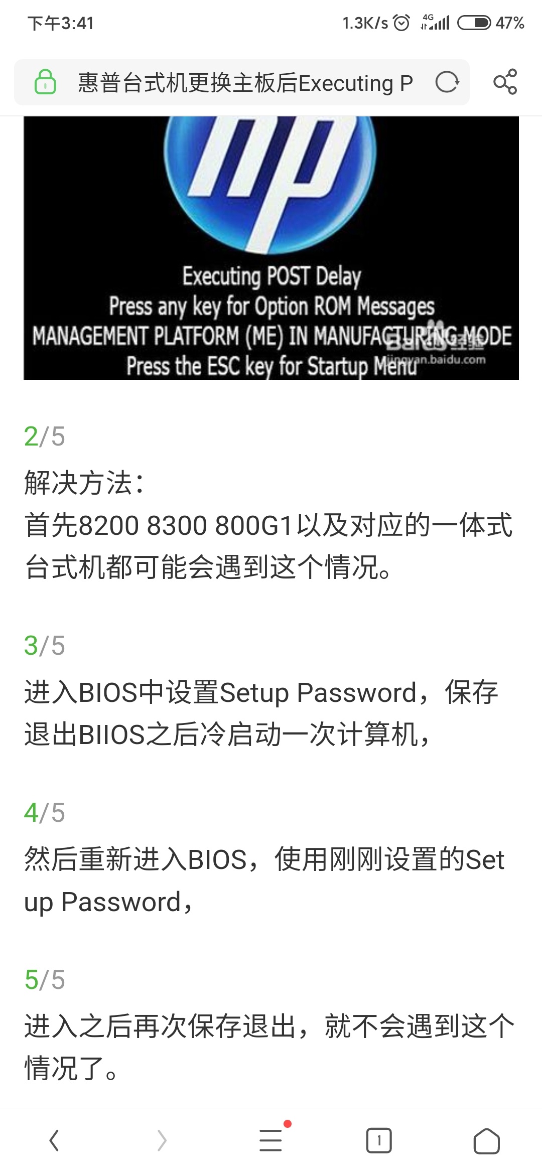

1、开机显示此图片,停止。 什么动作也没有。
2、键盘鼠标不好用,也没有自检。
3、CPU、显卡风扇正常转动。
什么原因?

桥的散热片看看是否接地,如果不接地飞个地线到散热片试试

作者: 3945766    时间: 2021-12-2 16:30
扒掉硬盘试试

作者: 15027028908    时间: 2021-12-2 16:35
硬盘线拔掉看看,还这样的话就刷BIOS吧

今天我拔掉硬盘了,还是这个现象。
我也不会刷BIOS。 现在也进不去BIOS能刷吗?

按esc进入bios设置一下就好了

翻译过来就是执行自检延迟,BIOS设置问题,把BIOS恢复出厂设置试试,进去按F3,然后F4回车,或者F9后F10回车,试试
