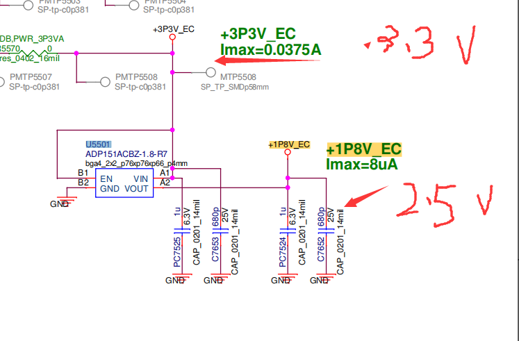

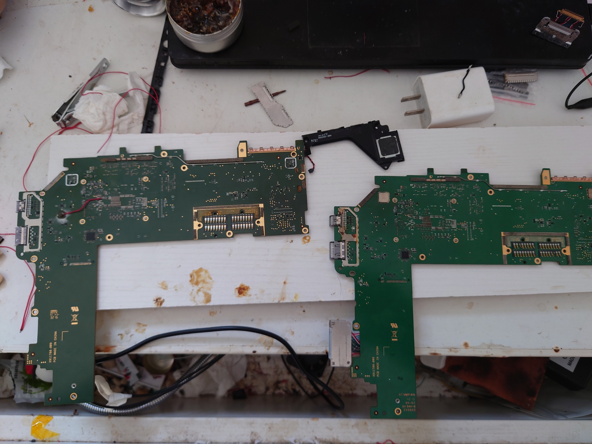

主板颜色,明显不对,并且主板上的电容,好多看起来好像裂了一样,但是没短路,图纸中这个地方应该出18v电压,现在测试有2.5v,电压过高应该有问题的吧?按开机键,触发后,10秒掉电。,这个地方电压高,是u5501坏了吗。
作者: yhf3721    时间: 2021-12-2 14:42
很明显烤熟透了

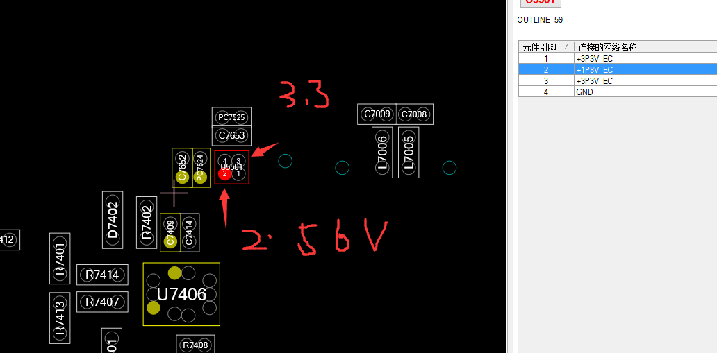

作者: B3M0KY6    时间: 2021-12-2 15:02
点位图和图纸位置对不上

应该对的吧,,我另外一块主板,这个地方测有1.78v,这个主板2.55v,这个稳压管应该坏了
作者: B3M0KY6    时间: 2021-12-2 15:21
哪里是1引脚和2引脚呢
作者: wwerf    时间: 2021-12-2 16:16

那个红色方框里,1,2,3,4,脚呀
作者: wwerf    时间: 2021-12-2 16:19
B3M0KY6 发表于 2021-12-02 15:21
哪里是1引脚和2引脚呢
b1和a1就是1和3脚,a2是第二脚,这个稳压芯片应该是坏了,正常应该输出1.8v,现在2.55v了

作者: laowu8788    时间: 2021-12-3 10:44
1P8V是1.8v吧,哪儿看出来是18V?!

作者: DFGDFDFG    时间: 2021-12-3 15:08
看样子估计是进水了,上家洗了放烤箱里面了吧(二修吧)
作者: wwerf    时间: 2021-12-3 17:30
回收的,
,有可能,板层有地方还断线了

作者: 剑啸    时间: 2021-12-4 00:22
颜色不一样很正常。整版同样的颜色肯定是正常的,又不是局部颜色有变化。
作者: 夜已深    时间: 2021-12-4 02:24
是1.8吧,你少打了个点,吓到我了
