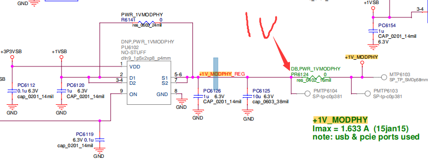

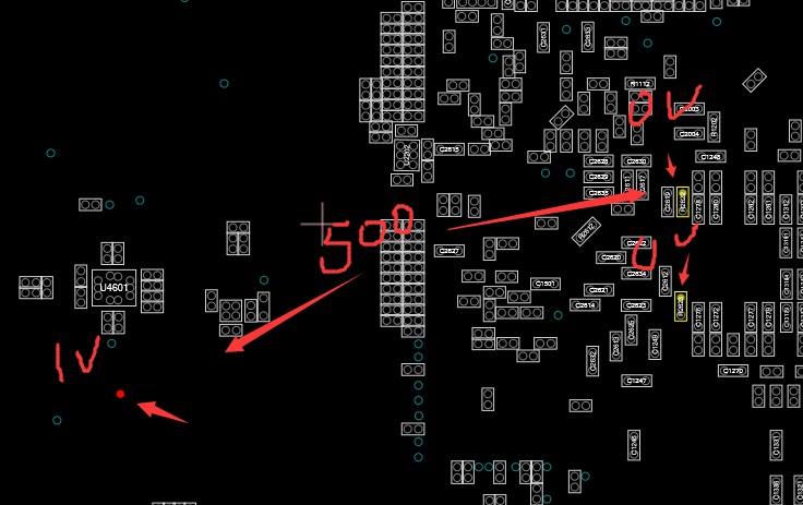

我拿另外一块主板测试这个,圆点和那个电阻,正常应该导通的,电阻应该0,现在这个主板有500欧,大概什么故障?那个地方是通南桥的,会不会南桥挂了?那个0v准确应该是0.04 。

作者: 维修公司    时间: 2021-12-1 18:06
那就是有断,,,直连一下,,

这块板子,我感觉我是修不好了,肯定不止这一个地方断,还有别的地方也有毛病

谢谢,真是见鬼了,断线了,怎么还有阻值?
