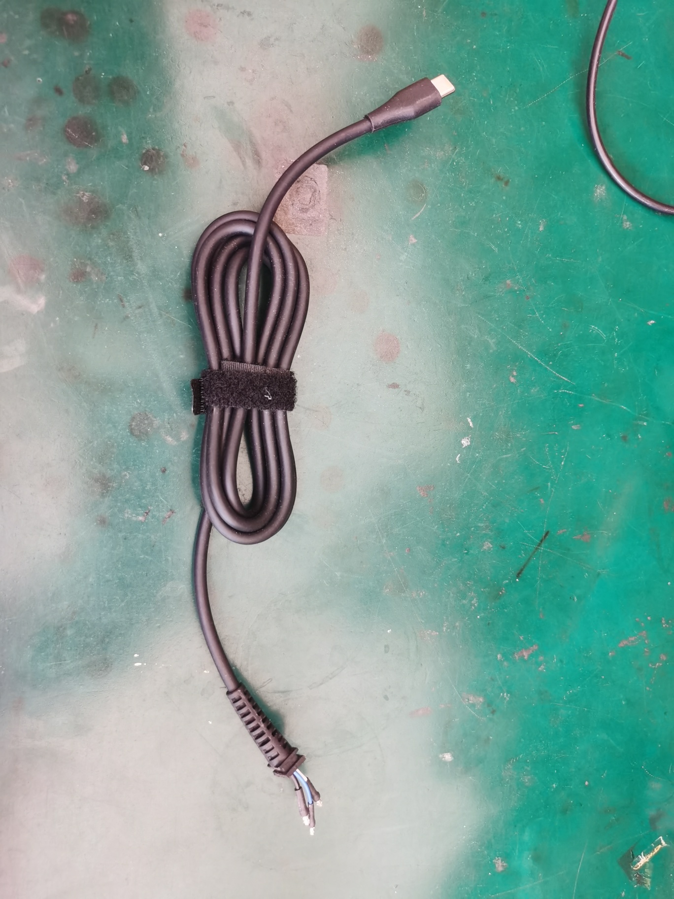

笔记本电脑的充电插头坏了,这种是TYPEC接头的,剪断后里面有三条接线。找不到这种接头可以更换,有没有什么办法可以修复呢?请高手指点一下。

65w的适配器才几十块。直接换一个得了。
作者: zhangxunhai    时间: 2021-12-1 13:17
网上买一根,剪断 接好,,,
作者: zhangxunhai    时间: 2021-12-1 13:18
估计这线径应当可以,,电流应当没问题,这线就是笔记本转接用的
作者: 22菌    时间: 2021-12-1 14:30
买一根焊上
作者: chenjm86    时间: 2021-12-1 16:12
记得除了供电好像还有两根信号,别接错了

粗的是VCC和GND,细的应该是CC。但是接口那里很有可能会有芯片
可以试着拿一般的PD线来换,只接VCC、GND和CC,别的空着。但是大概率用不了

白色接正,黑色接地,蓝色接检测。

黑线GND,白线VDD,蓝线CC
