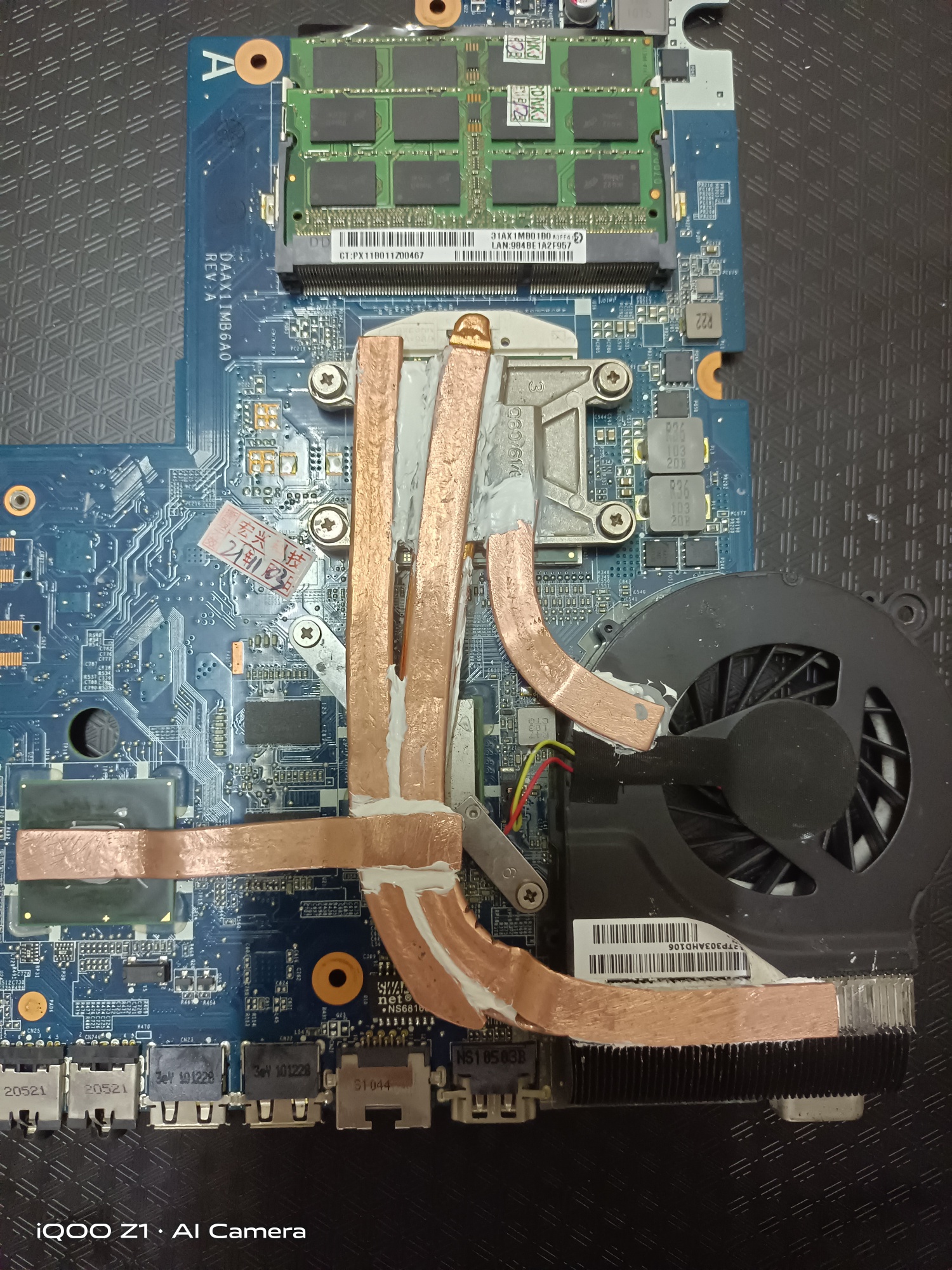

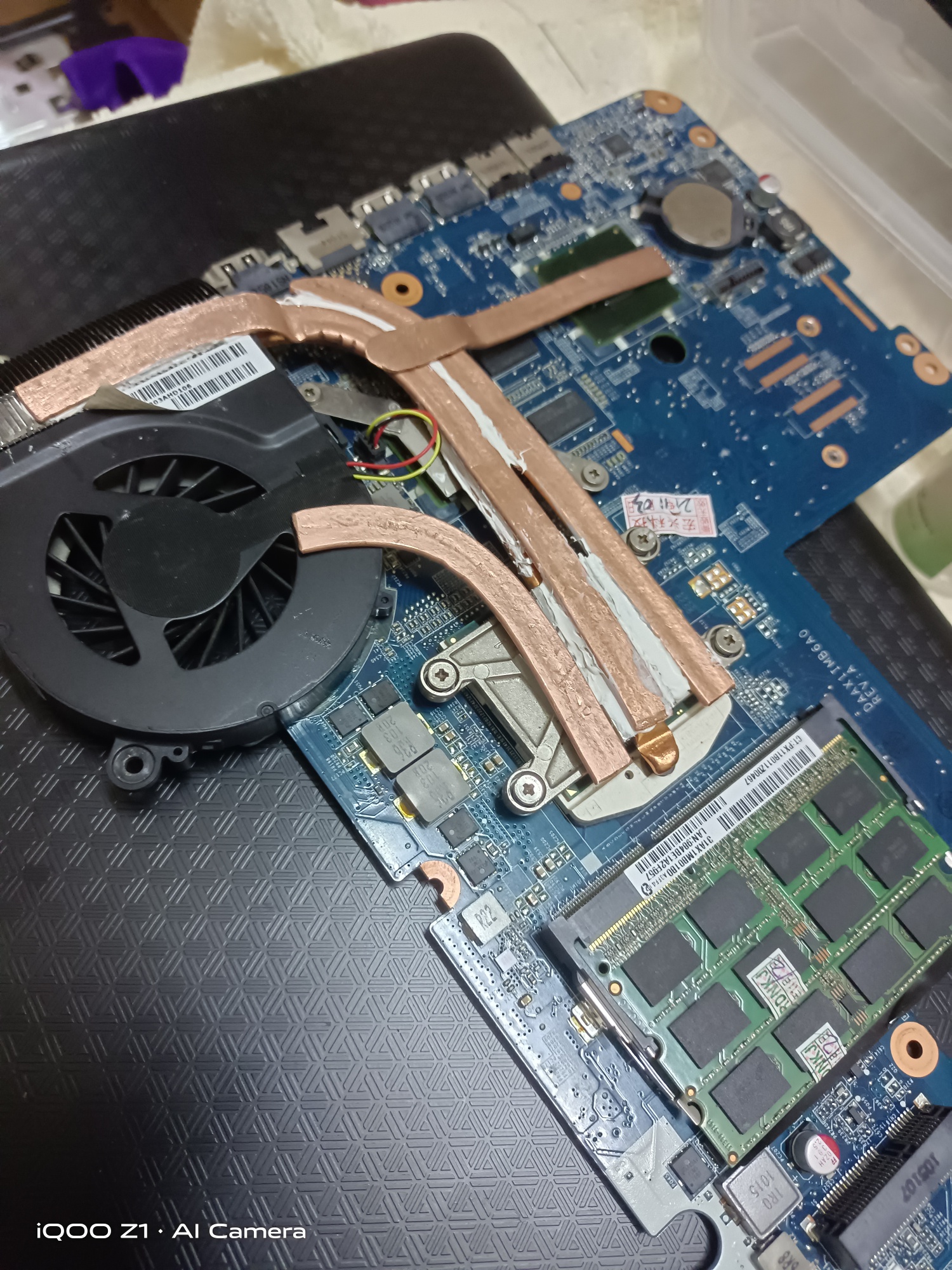

老笔记本自己DIY散热,空间太拥挤狭小,没办法好的散热设计,原本不是这么考虑设计的

你不知道么,热管掐断就没啥大用了,里面的那一丢丢液体才是热管的精髓,不然就是普通的铜棍子了

作者: 萤火阑珊处    时间: 2021-12-1 11:09
导热空心管不行,没办法塑形,要折断,我也是没办法了,如果不折形主板放不下的
作者: 萤火阑珊处    时间: 2021-12-1 11:10
zhangxunhai 发表于 2021-11-30 22:56
你这不行,要用热管才行
热管塞不下 折叠后要断
作者: 萤火阑珊处    时间: 2021-12-1 11:11
deanyzhou 发表于 2021-12-01 11:00
你用什么固定的,看着不错
用的是 卡夫特硅脂胶

效果如何?里面没有液体了估计更差了。
之前50℃我现在30℃
作者: 萤火阑珊处    时间: 2021-12-2 23:16
wang245582 发表于 2021-12-01 22:17
容易坏啊这样搞散热,原装的呢
原装的在下面压着
