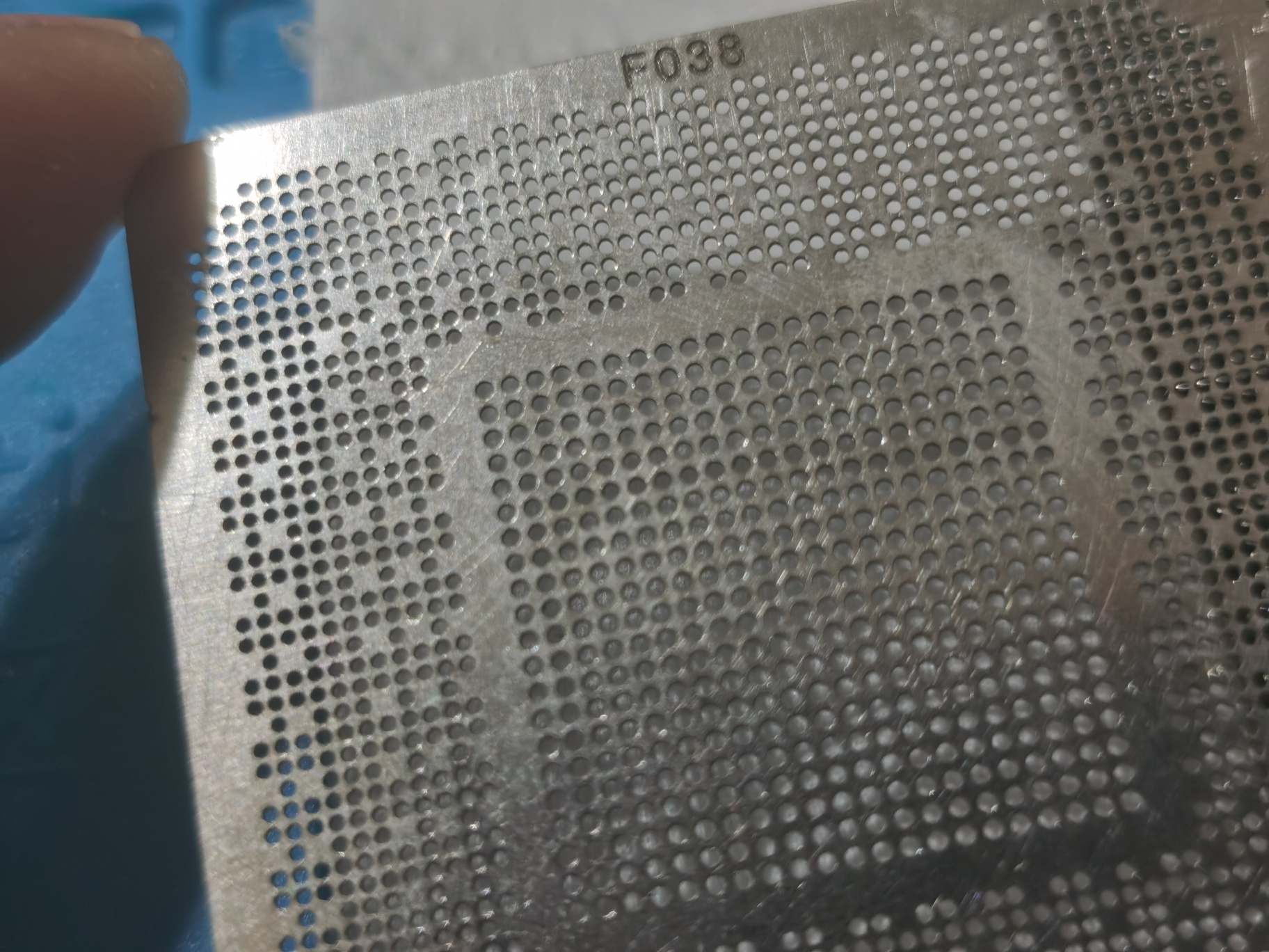

我个就是,写的0.5,可是中间区域明显大一些,能够放到0.6的锡球。能不能中间用0.6或0.5的,旁边的用0.45的球来搞呢?

全放0.45的不就行了

中间的区域焊盘大啊,不会造成虚焊吗  详情 回复 发表于 2021-11-30 21:37

再不行你刮锡浆就不会再强迫症了

全放小球就行,大的大小的小,反而不好

583600096 发表于 2021-11-30 20:52
全放0.45的不就行了
中间的区域焊盘大啊,不会造成虚焊吗
