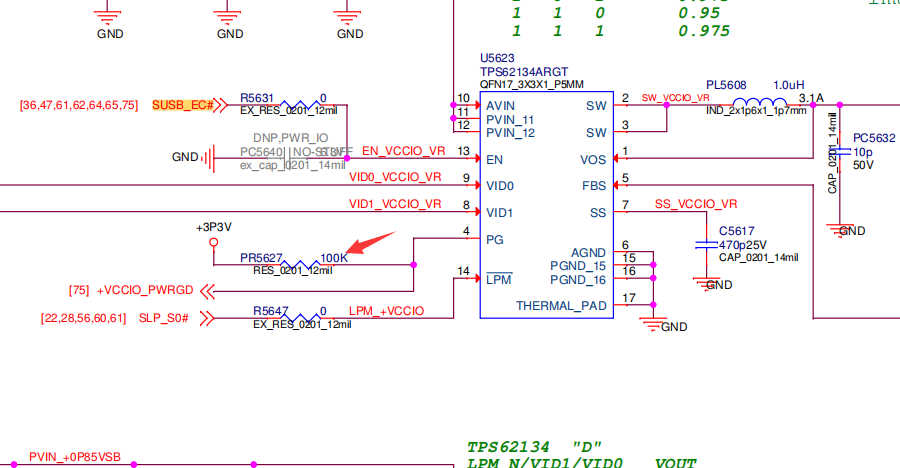

标题: 电阻100K变10K影响开机吗 [打印本页]
作者: wwerf    时间: 2021-11-30 13:40
标题: 电阻100K变10K影响开机吗
这个地方,电阻应该100K,现在变10K了这个会影响开机吗,这个应该电源好信号吧,现在开机不了,susb EC,开机后电压跳变,不能稳定3.3
作者: 小宇电脑科技    时间: 2021-11-30 13:43
肯定会影响  设计时候就是100K  现在成10K了
作者: chxj    时间: 2021-11-30 14:22
看两头电压是否一样
作者: zhangxunhai    时间: 2021-11-30 21:19
一般不会受影响
作者: 李长雄    时间: 2021-11-30 22:57
电压不变,阻值变小,电流变大
作者: wwerf    时间: 2021-12-1 07:23
李长雄 发表于 2021-11-30 22:57
电压不变,阻值变小,电流变大
这个估计不影响,就一个开启信号
作者: liquanwx    时间: 2021-12-1 08:58
100K电阻很好找啊 旧主板多的是
作者: wwerf    时间: 2021-12-1 09:26
liquanwx 发表于 2021-12-01 08:58
100K电阻很好找啊 旧主板多的是
我估计和这个电阻没关系,这个电阻变小,应该不影响开机的吧,直连应该也可以
作者: 飞驰123    时间: 2021-12-1 14:25
应该不影响吧,就是影响机器也能触发,开机不亮或者开机掉电把
作者: wwerf    时间: 2021-12-1 14:52
飞驰123 发表于 2021-12-01 14:25
应该不影响吧,就是影响机器也能触发,开机不亮或者开机掉电把
可以触发,不亮屏
作者: B3M0KY6    时间: 2021-12-1 15:35
会影响芯片内部时序 有地方会影响耗电情况
作者: 120423686    时间: 2021-12-1 16:18
一般不影响的,这边只是一个上拉而已。
作者: wwerf    时间: 2021-12-1 17:23
120423686 发表于 2021-12-01 16:18
一般不影响的,这边只是一个上拉而已。
好的,谢谢
作者: 星微    时间: 2021-12-1 17:36
有可能出厂的时候就是装的10k
作者: 星微    时间: 2021-12-1 17:36
上拉用10k很正常
作者: wwerf    时间: 2021-12-1 17:37
星微 发表于 2021-12-01 17:36
上拉用10k很正常
好的,谢谢(*°°)=3
作者: 沓沓在线炒河粉    时间: 2021-12-1 20:21
我觉得这个事情是没有问题的,起一个限流的作用 只要电压过去就没得问题
作者: wwerf    时间: 2021-12-1 20:38
沓沓在线炒河粉 发表于 2021-12-01 20:21
我觉得这个事情是没有问题的,起一个限流的作用 只要电压过去就没得问题
好的,谢谢
作者: wang245582    时间: 2021-12-1 22:13
肯定要换掉试试啊,还有,电阻要拆掉量
作者: yiangxiao    时间: 2021-12-2 11:34
我头回听说变小阻值,一般变大
作者: AZASR半月    时间: 2021-12-2 11:41
上拉pg信号的,哪怕没有都没所谓吧
作者: bjhuawei    时间: 2021-12-2 13:45
可以用,上啦没什么的。。
作者: wwerf    时间: 2021-12-2 13:53
AZASR半月 发表于 2021-12-02 11:41
上拉pg信号的,哪怕没有都没所谓吧
和这个应该没关系,谢谢指导
作者: wwerf    时间: 2021-12-2 13:54
bjhuawei 发表于 2021-12-02 13:45
可以用,上啦没什么的。。
好的,谢谢指导
作者: 非凡2018    时间: 2021-12-2 13:59
量下电压过去了没有
作者: wwerf    时间: 2021-12-2 14:56
非凡2018 发表于 2021-12-02 13:59
量下电压过去了没有
过去了,触发后,掉电压,应该保护了
作者: 2017维    时间: 2021-12-2 15:43
小宇电脑科技 发表于 2021-11-30 13:43
肯定会影响  设计时候就是100K  现在成10K了
上拉电阻。只要大于0 就没什么大问题
作者: 1293975646    时间: 2021-12-2 16:36
电压没有变化太大一般开机不会有问题
作者: 番茄炒蛋蛋    时间: 2021-12-3 07:38
这个不影响,装个1K都可以
作者: whl158927506    时间: 2021-12-3 10:06
这个要看情况啊
作者: yichukun1    时间: 2021-12-3 11:05
看在什么位置咯    比如分压  那肯定不行
作者: ★.断点oミ    时间: 2021-12-3 16:49
用10k很正常
作者: jiejiequyi    时间: 2021-12-7 22:40
我在想100k电阻一般都是用在什么地方,都10m欧了,要这么大阻值干啥
作者: B3M0KY6    时间: 2021-12-7 22:55
延时流通吧
作者: tanglianqi    时间: 2021-12-11 14:04
100K电阻很好找啊 旧主板多的是
作者: wks123    时间: 2021-12-11 15:33
有些电阻要拆出来,单独量 才准确
