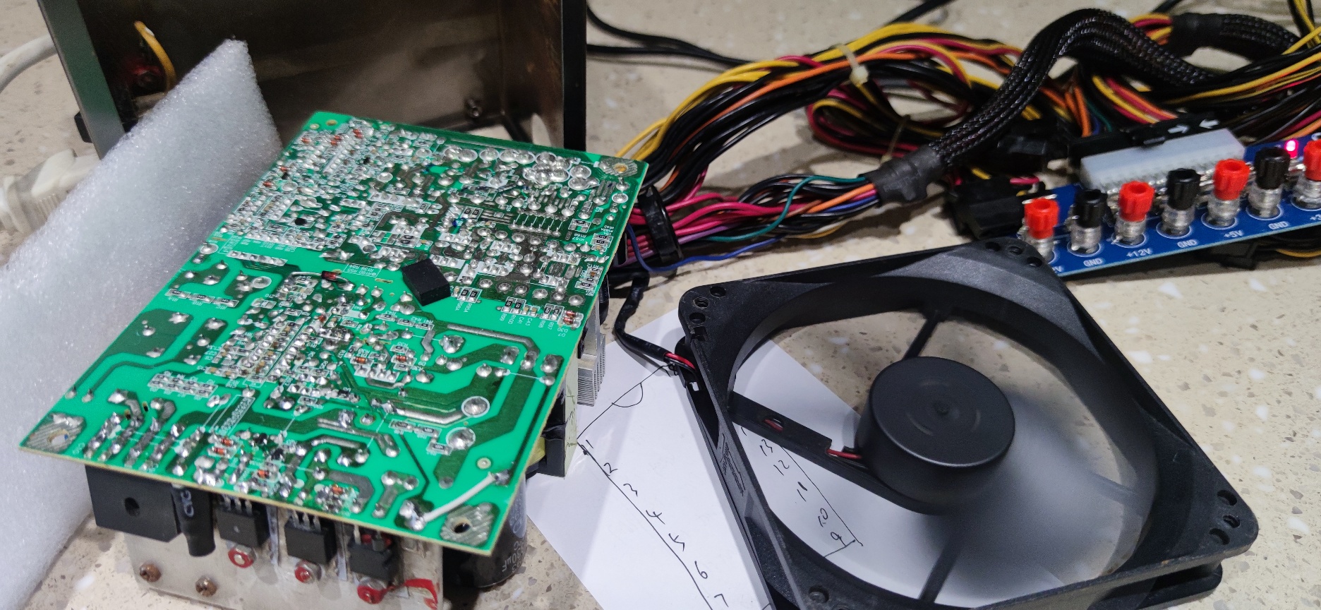

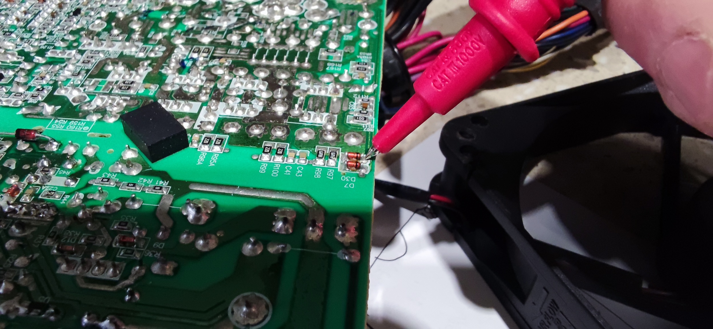

收到一个坏航嘉500W电源,打开测整流桥,PFC升压二极管前后,PFCPWM开关管栅极漏极均无对地短路,就挂上灯泡通电,瞬间只见一个PFC开关管栅极连接的限流电阻和并联的加速二极管火花直冒,赶忙拔电,GD击穿短路,380伏高压进到PFC驱动电路里了,这下安逸,pfcpwm的驱动对管,6800,以及16伏供电开关管全完蛋了。费力更换完坏件,上电,输出电压均正常,但是无PG,-12伏也只有9伏,PGI只有1.1伏,看了下相关几处滤波电容和电阻没有异常,怀疑是没接负载原因,于是挂上电源风扇,OK,负12伏正常,PGI1.4伏,PG也有了。完美修复。
作者: qhyxycq    时间: 2021-11-30 10:41
有些电源不挂负载能出PG,有些电源无负载就不出PG,千万不要以为IC坏了。

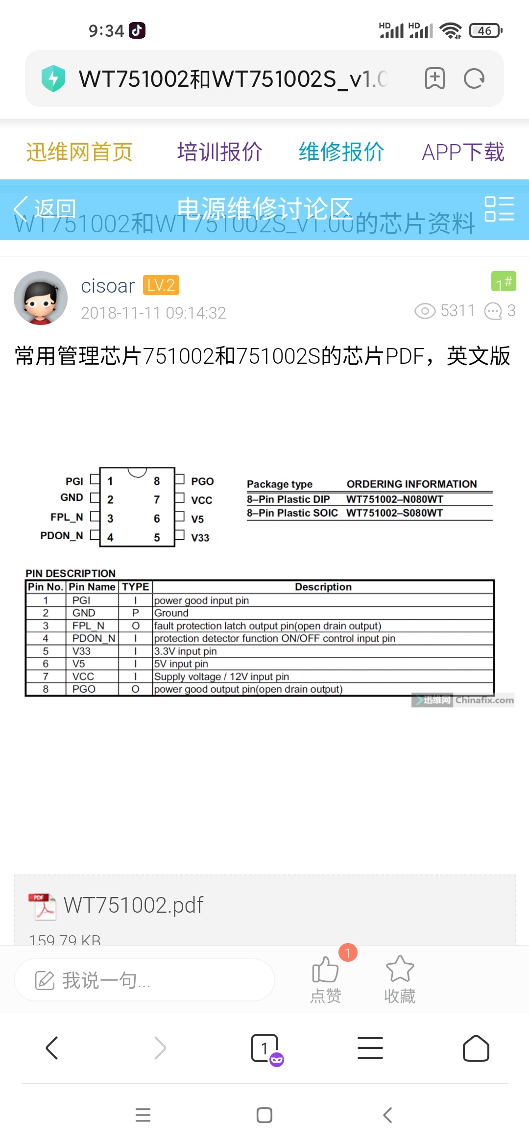

不管挂有没有负载,都没有PG,PGI有1.5V,  是芯片挂了?
作者: qhyxycq    时间: 2021-11-30 23:08
IC正常的话PGI1.2伏以上就要出PGOUT
作者: 22菌    时间: 2021-12-4 00:29
主板设计低于3V都会认为电源不好的
