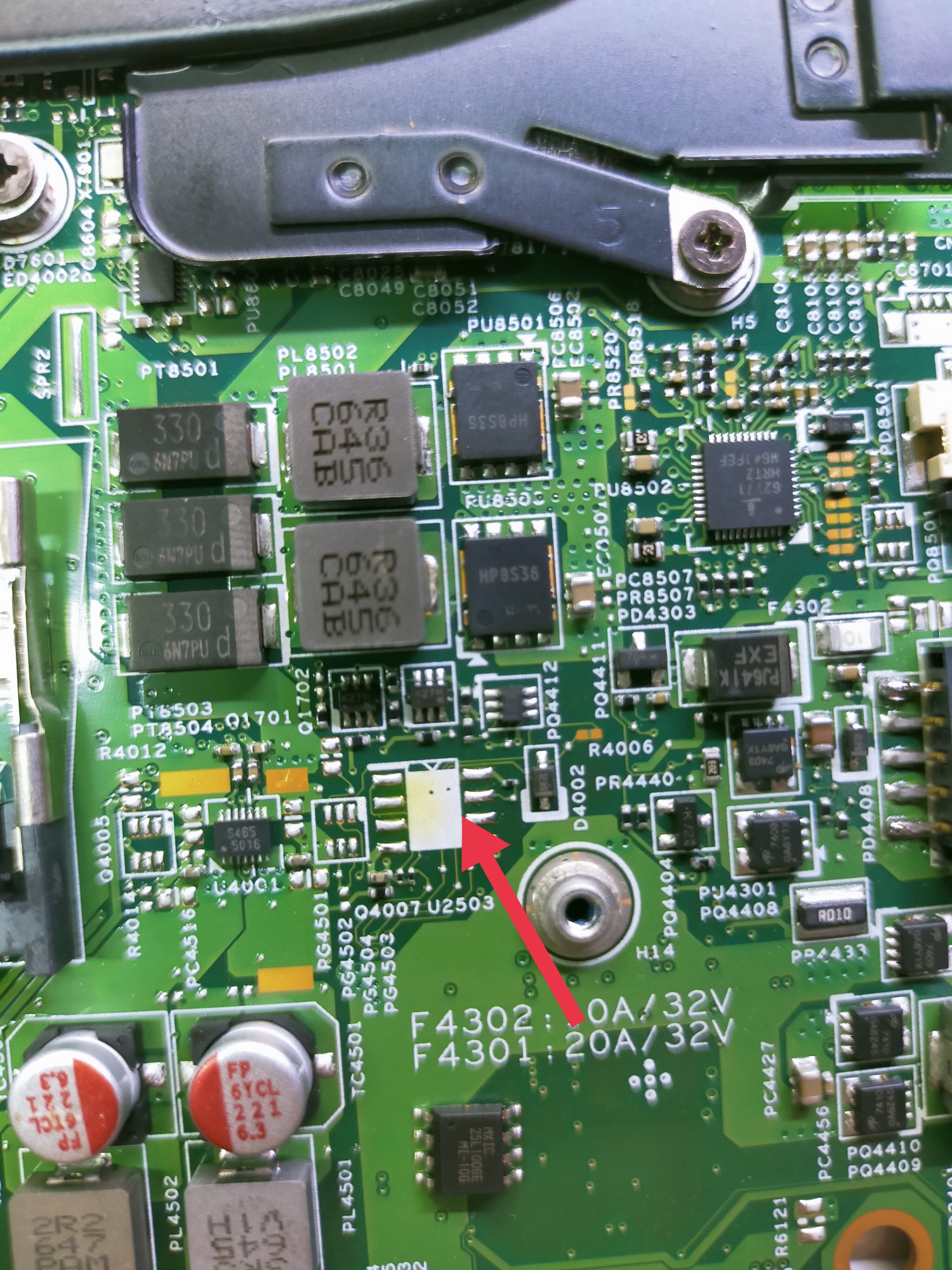

求S41-75版号是14235-1求U2503程序谁有

那不是空位嘛

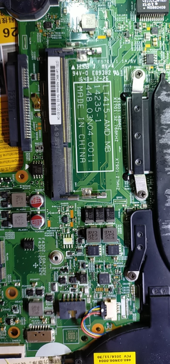

作者: lxzg    时间: 2021-12-1 07:24
这个是128K大小的,EC的程序来的
直接从原厂BIOS里面用Winhex分离就可以了,没有加密
作者: lxzg    时间: 2021-12-1 08:14
官网的BIOS文件,BECN55WW的,BIOS文件提取后是8669KB大小,Winhex找到它,搜索16进制,781600004E为搜索条件,找到后,从78的位置开始,找到128K大小(20000的十六进制的字节大小,或者十进制的131072的字节大小)提取出来就是EC程序了
