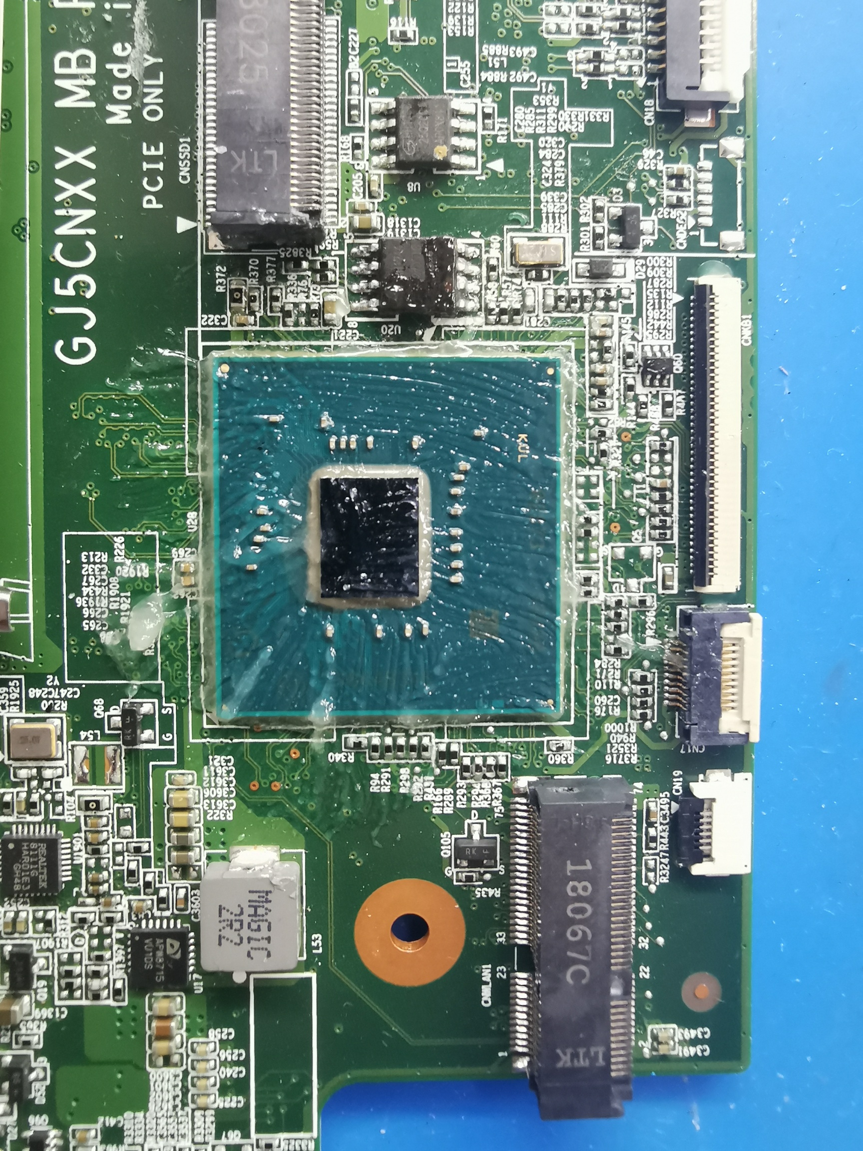

我昨天收到一个客户的二修机,偶尔触发0.35A秒掉,CPU供电没有,内存供电只有0.2,查了一下图纸是内存的3V供电电阻被上家干掉了,装上之后0.37秒掉,今天换了一个和你一样的桥,还是一样的问题0.37A秒掉
熊尔 发表于 2021-12-02 01:29
你的思路错了。取下南桥 从新开始。 0.3 南桥还没工作。 你应该前面还有电压没有出来。看看2.5内存供电有没。 不上南桥会稳定0.38左右 结合图纸看一下
鑫晖科技 发表于 2022-11-25 21:35
我的换了南桥还是一样,上电0.39掉电.刷个BIOS看看
鑫晖科技 发表于 2022-12-18 16:25
最后还是南桥问题,多打两次就亮机了
