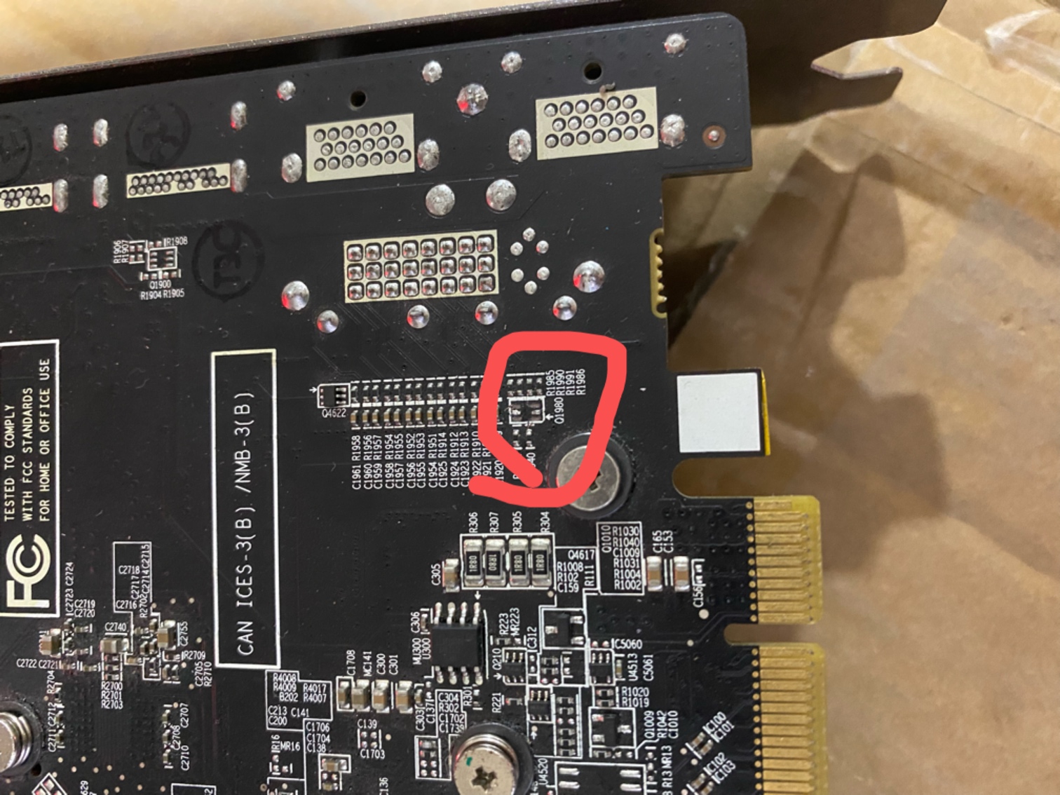

手上有张蓝宝石RX580 4G 只有DVI输出接口的卡 掉了一个6角芯片 现在没输出显示,用集显主板测试了一下能认卡能装驱动,感觉就是掉件导致没有信号输出,但是找不到掉件的具体型号,向大家发起求助

看样子像组合MOS
作者: tiananme02    时间: 2021-11-27 20:50
22菌 发表于 2021-11-27 20:43
看样子像组合MOS
应该是给视频输出的供电?不知道型号不敢乱换呀,也找不到相同的图纸
作者: 22菌    时间: 2021-11-27 21:31
对,有DVI接口的定义,你可以搜一下跑一下线路
作者: 维修空间6    时间: 2021-11-28 09:06
7002DW
作者: 卖电脑的小快乐    时间: 2021-11-28 12:57
型号是2n7002复合管,这是开启输出接口的开关管
作者: tiananme02    时间: 2021-12-2 10:39
谢谢 已经换上了
