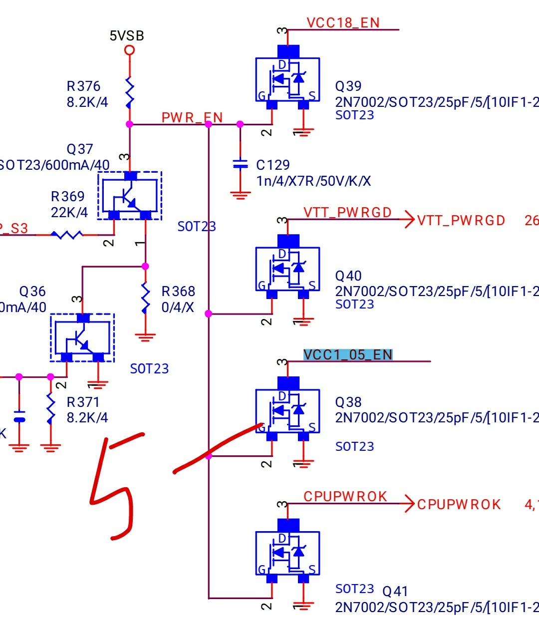

技嘉H61m-ds2 无cpu供电
发表于 2021-11-27 20:34:40 | 只看该作者 回帖奖励 |倒序浏览 |阅读模式 来自: 中国 来自 中国
发现VTT_EN只有0.03v,R37空焊盘,我以为是掉件,装上去保护了,只好拆了,请问这是啥问题

可能这点还连着其它几个地方呢

R37本来就没有,画蛇添足了

q9一拆,啥都好了

电导性能不良,软击穿了

控制电路 控制某个信号时序的

R37要上件,拆掉Q9就完事了。

这个是VTT EN    无VTT 电压就会掉电

VTT是核心的供电吧,

现在发现是1.05v没有,导致后续电压没出,换了358和2个反馈电阻,故障依旧,这是啥问题

1.05还受空于芝麻管,明天换个试试

很明显是2.5的两个分压电阻有问题

前面还有还有一个三极管控制开启   技嘉主板通病了!

干掉bc96就好

把q9吹掉测量一下vtt_en
