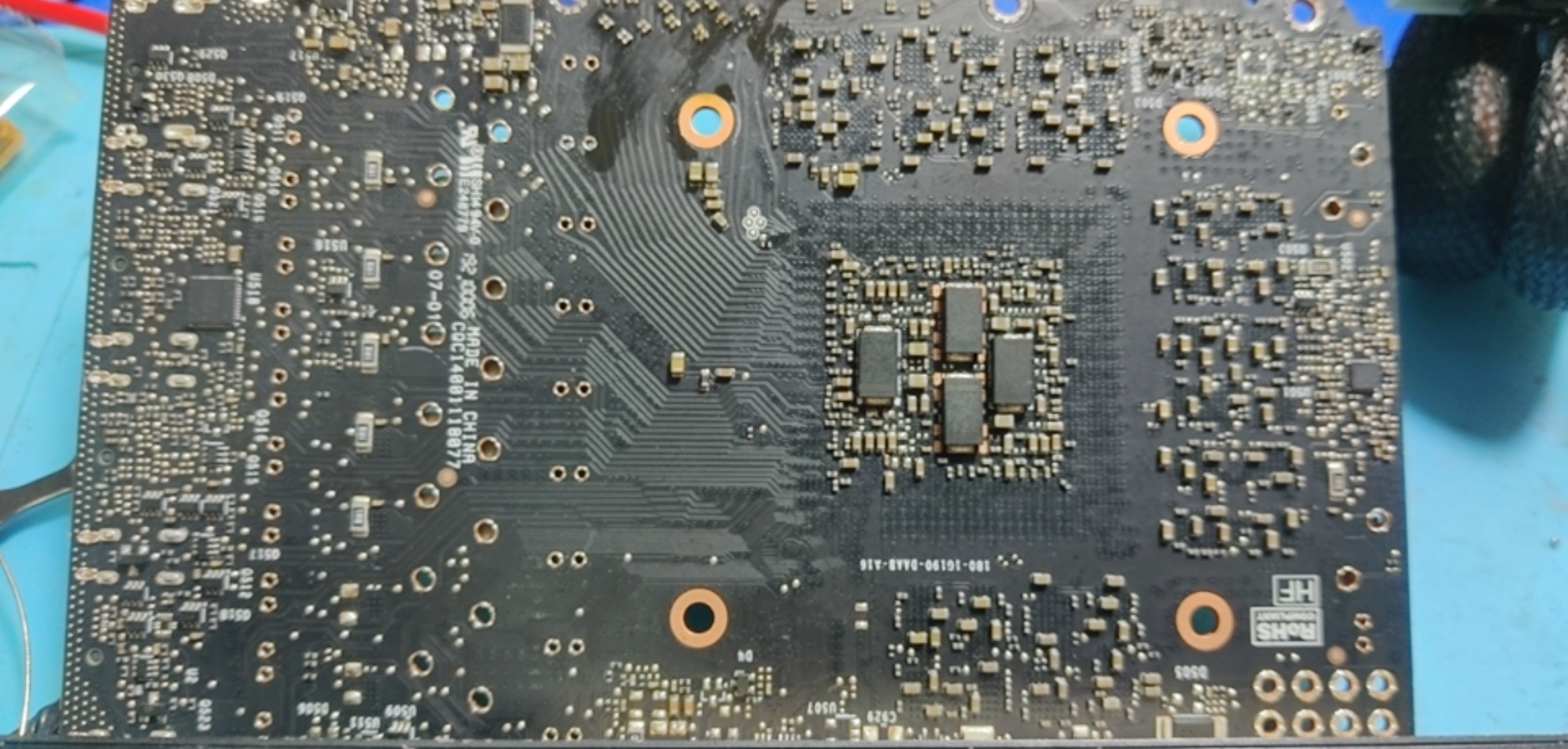

哪位大佬有A4000的时序

都大差不差的,无非就是多几个小电压
作者: 神风战神    时间: 2021-11-28 09:02
时序我也不知道。我修就先看12V 3.3V 5V,都有就看1.8,也有就看核心和显存电压,核心没电压就先看IC的工作条件,显存也一样。最后看1.05V
作者: 维修空间6    时间: 2021-11-28 09:12
12—3.3v—5v—1.8v_en—1.8v—1.8v_pg—PEX_vdd—PEX_vdd_pg—MVDD—MVDD_PG—VDDCI
