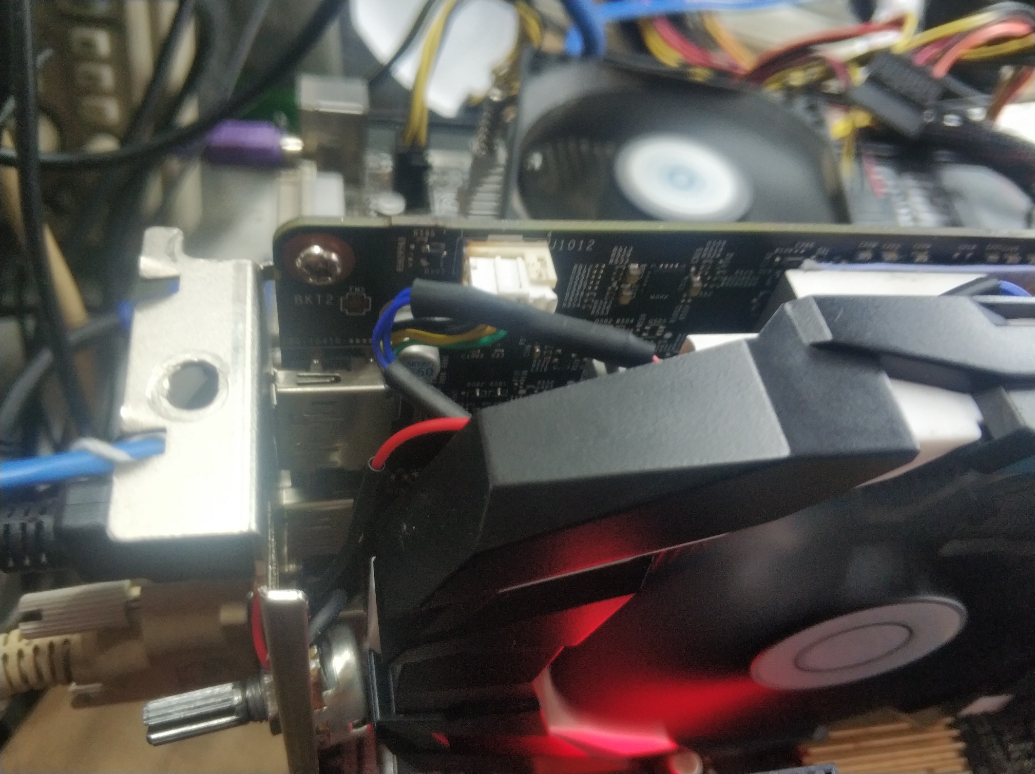

这两天修了两个华硕的1050 TI  ,到手故障现象只有3.3V 12 V 5V  1.8v
1.8v PG 被拉低,导致不出核心供电。到手找到两个复合三极管和一个转换管。因为这两片显卡都是坏了复合三极管。复合三极管击穿,导致PG 被拉低。所以发出来分享一下。
第二片
1.0 与1.8 V 对应的电源芯片型号NB671LB,丝印AMC? ,最后一位字母有不同。
