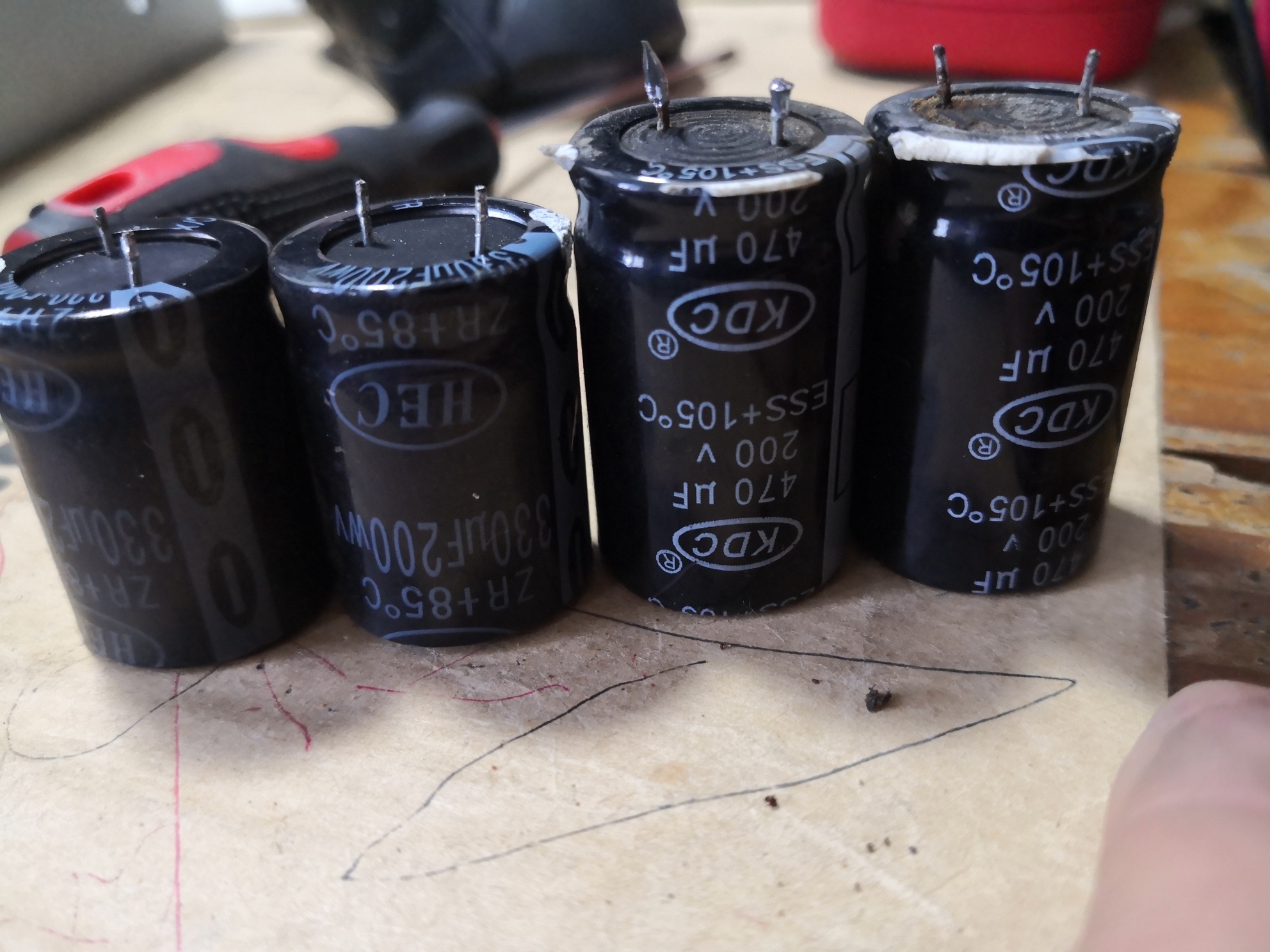

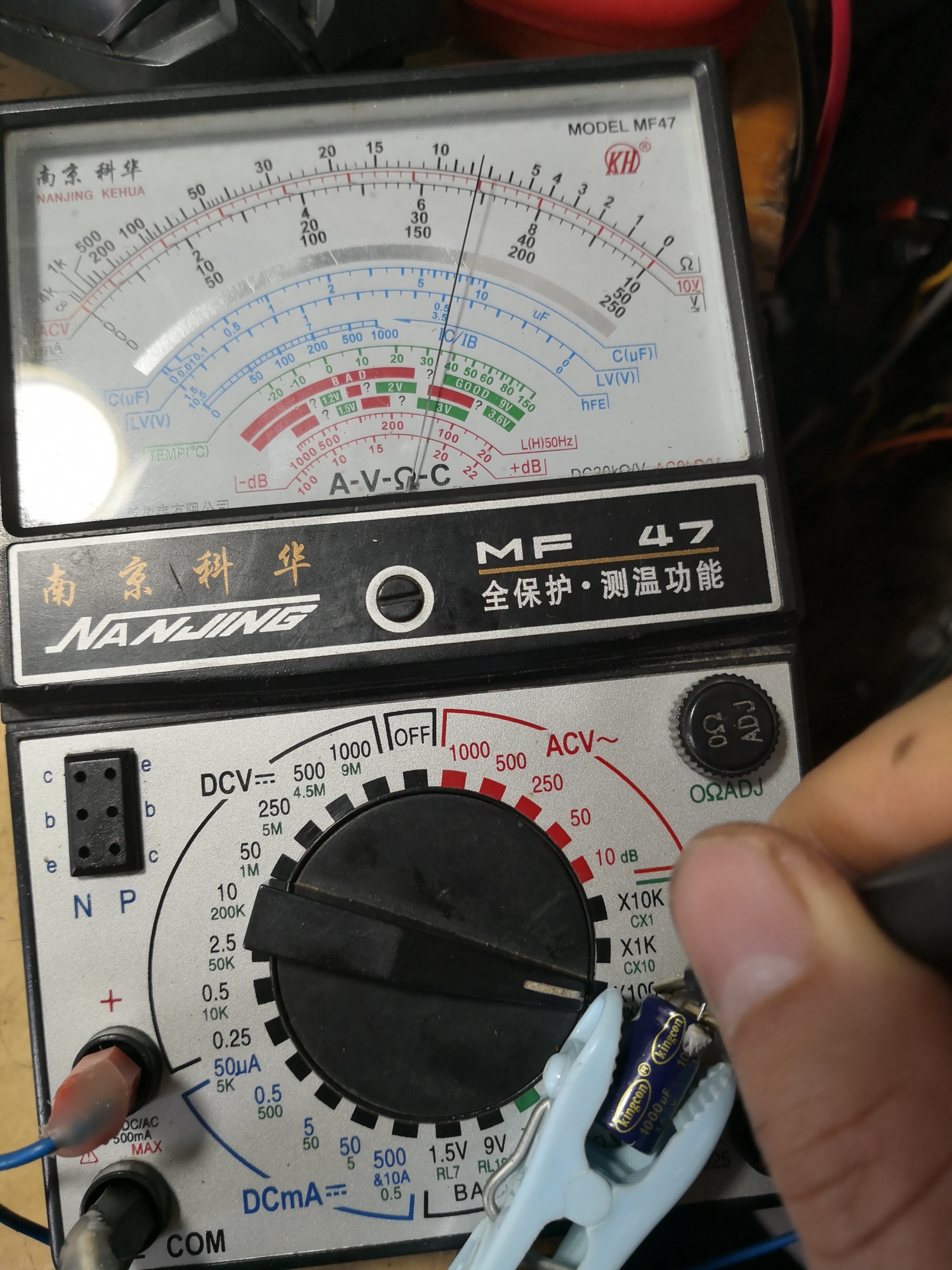

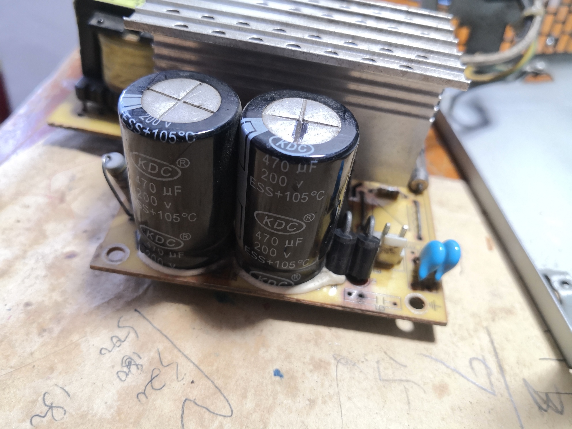

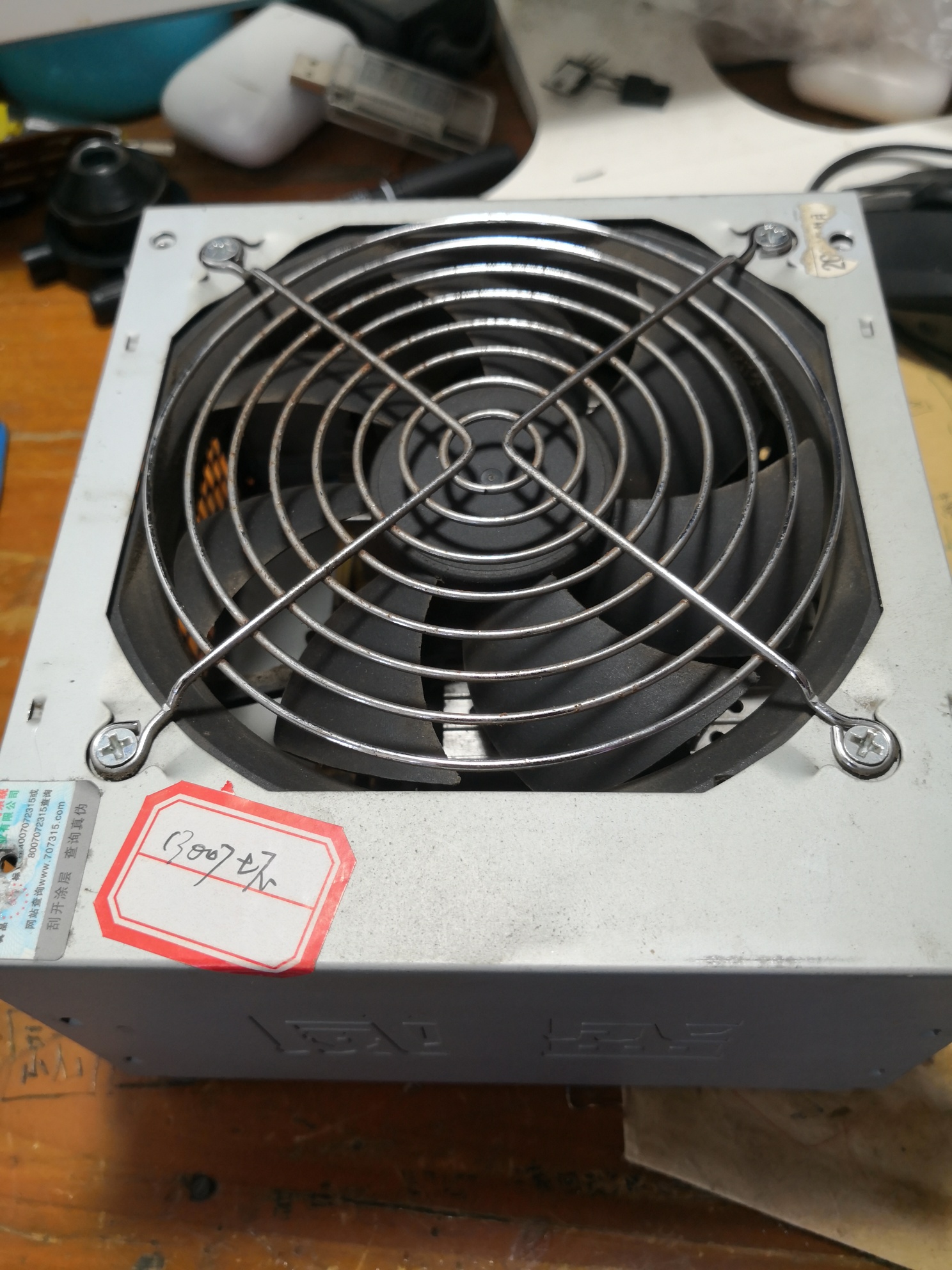

品牌为某盛的电源,从朋友的电脑里换下来的。有好长一段时间会出现莫名其妙的问题,比如电脑系统死机蓝屏等,测试电源电压却没有什么问题,所以那段时间都是插拔内存重装系统,这些烦人的操作。直到最后咋了13007管,换上发现还是一开电脑,风扇转下就停。检测大虑波电容发现,有一只基本没有容量,换上一双以前拆下的。顺便把各自路的小电容也拆下来测了一下,小电容没什么问题。我的胜利6013电容表还没修好,用指针表测容量下降不大,装上。成功修复。

负载不行基本都是电容不良

13007这种干粗活的,好修
作者: f700    时间: 2021-11-27 16:49
举一反三,发现没有,普通电源,有三个变压器,一个主变出大力的,一个辅助电源变压器,前期准备工作的,中间这个什么作用 调制控制电源工作的,双脉冲PWM,通过变压器控制1对13007工作
