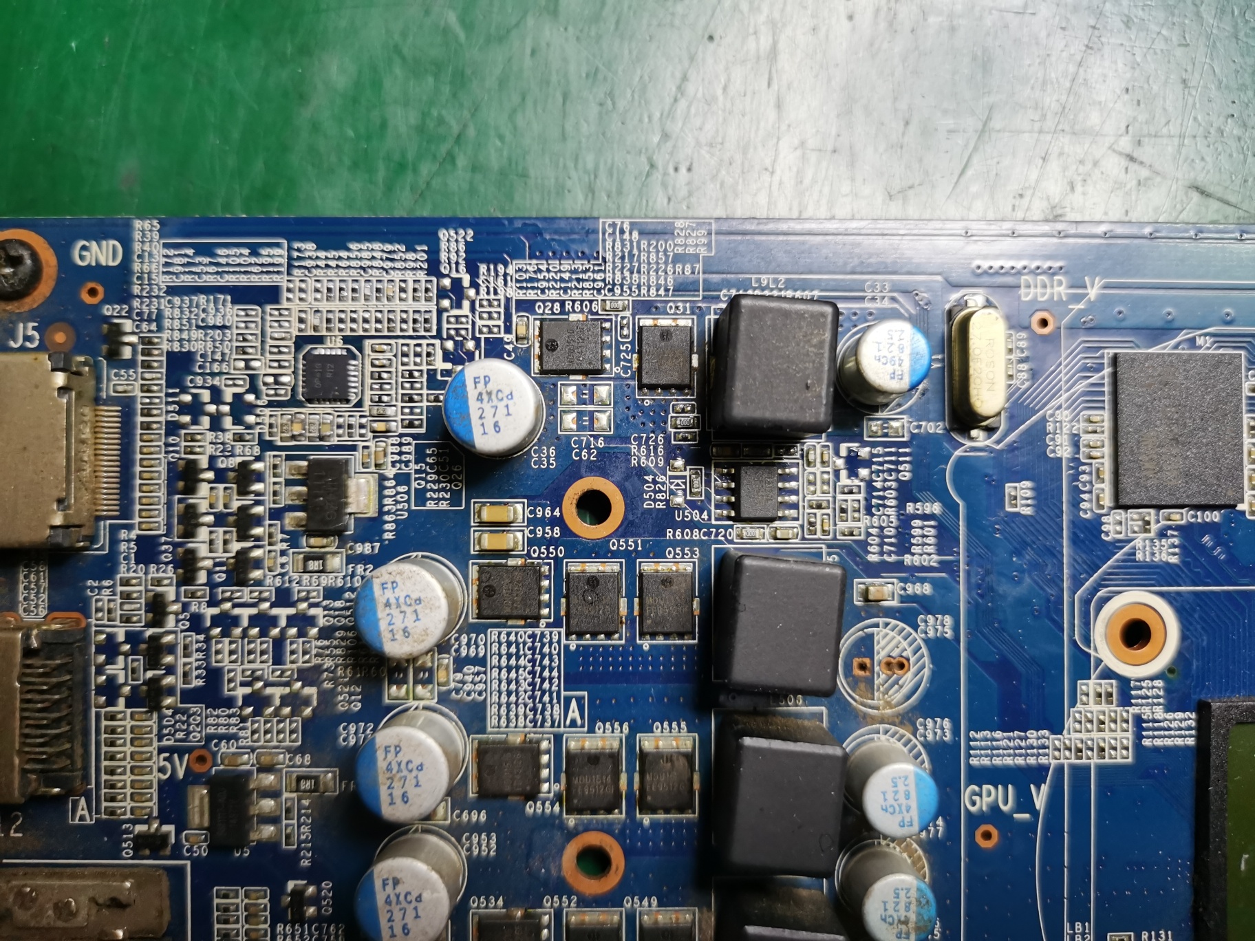

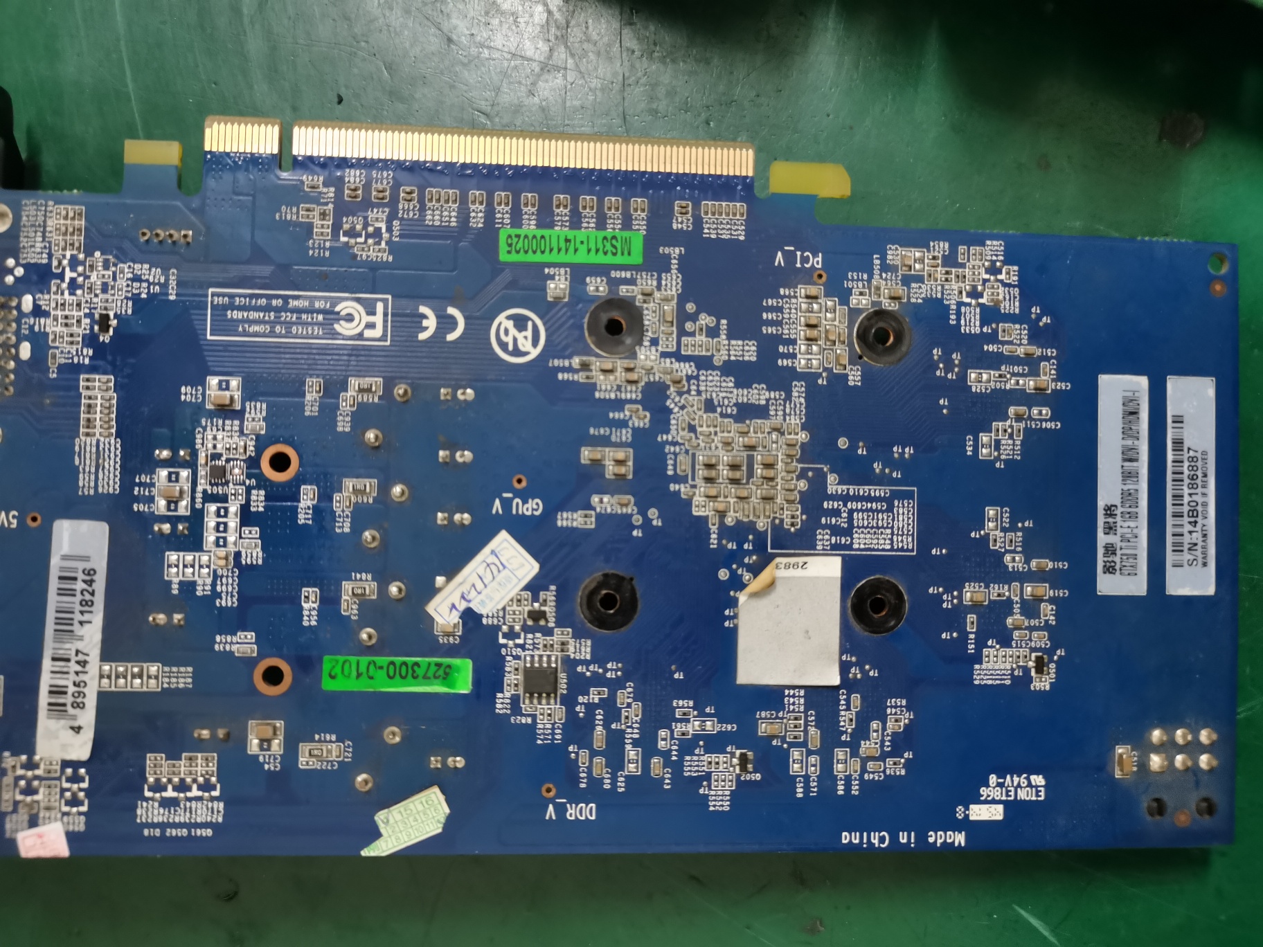

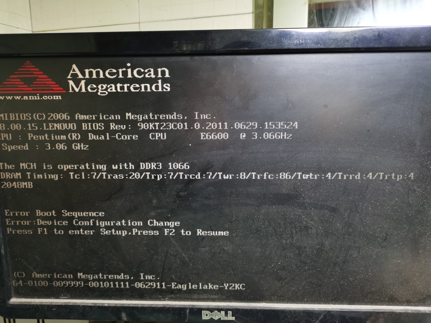

很少修显卡 前两天清理料板和坏电源卖的时候翻到些顾客换下来的显卡 无意中看到这块卡 上机看了下黑屏 没有什么思路 就寻思测测供电那些 测的核心供电GPU-V没有 DDR-V也没有 PCI-V有1v 显卡上电顺序也不是很清楚 想着从主板的上电时序看下呢 先把DDR-V搞出来看看 供电芯片为8120D 5脚供电有 7脚开启没有 看到有个芝麻官和它相连 照着主板的思路 把它拆了后 1.5v 出来了 核心供电还是没有 某宝问了下卖芯片的 丝印0P=1B 型号为RT8813A 查了下芯片资料 供电 和开启都有 测了每个脚的阻值感觉基本是正常的 就发了芯片回来 今天换上后 核心供电出来 实测供电0.9几 散热器装上放了部电影 还算正常的 算了就这样吧 维修结束 附上故障图 发帖不易 加点儿分呗 感谢

拆了的这个三极管到底有什么用?不用补回来吗?我的也是没有显存供电,拆了这个三极管就可以用了
