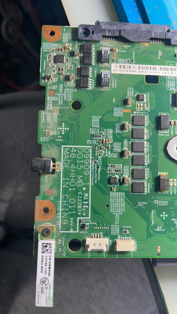

开机蜂鸣器有8声叫。电压都有,考虑桥还是考虑CPU呀。
作者: 曾帅    时间: 2021-11-26 14:04
8声不是屏幕问题嘛?你外接有显示嘛?
作者: 曾帅    时间: 2021-11-26 14:05
7声是内存或者CPU,8声应该是亮啦,你外接试过没?
作者: 天意wx    时间: 2021-11-26 21:12
这机器 8声显卡问题多
作者: 电子电器技术    时间: 2021-11-30 19:49
这款机器我有2台,都是8声响,屏幕不显示,后来加焊显卡后就能正常使用了,可能是这款机器的通病吧
