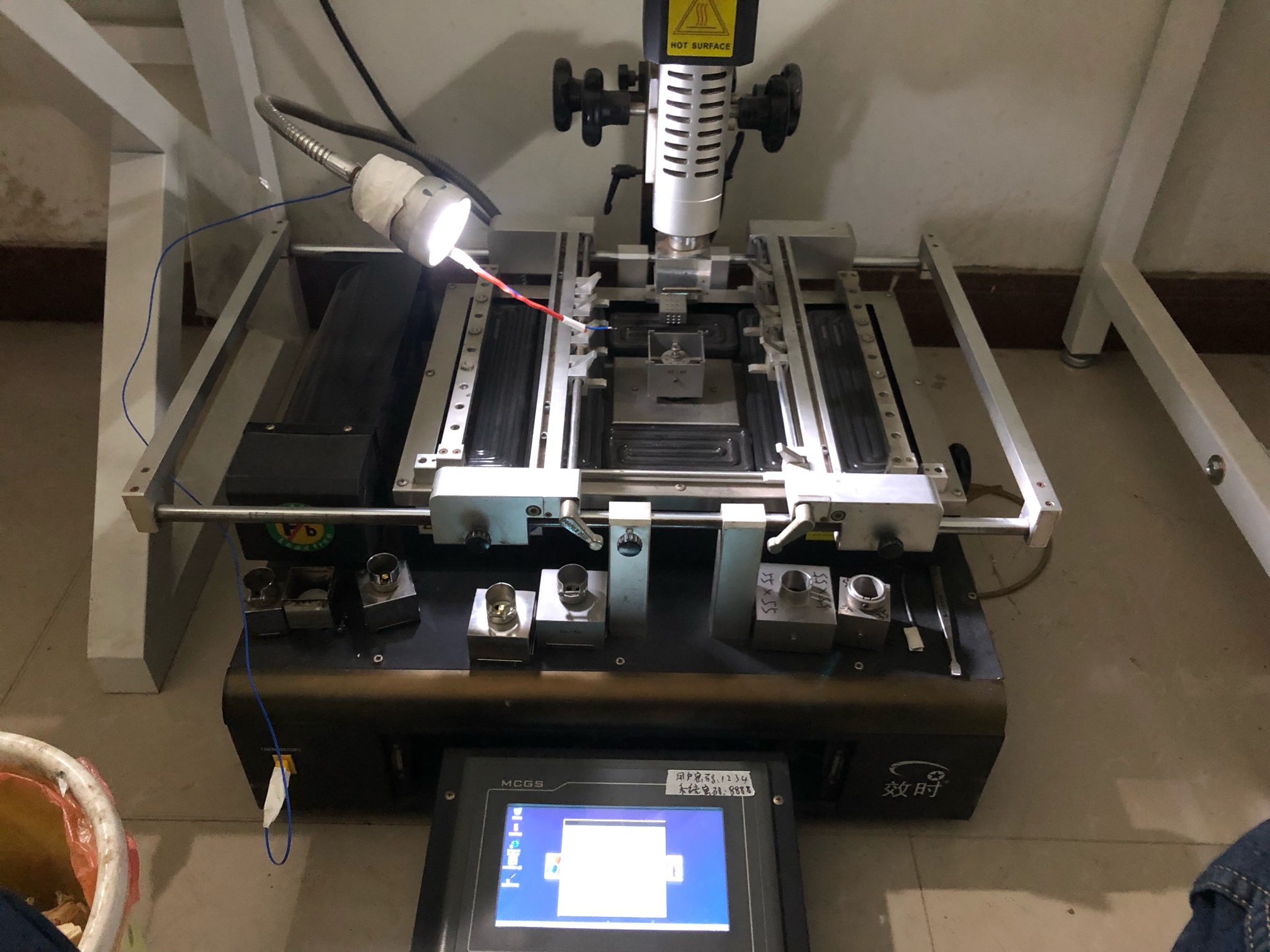

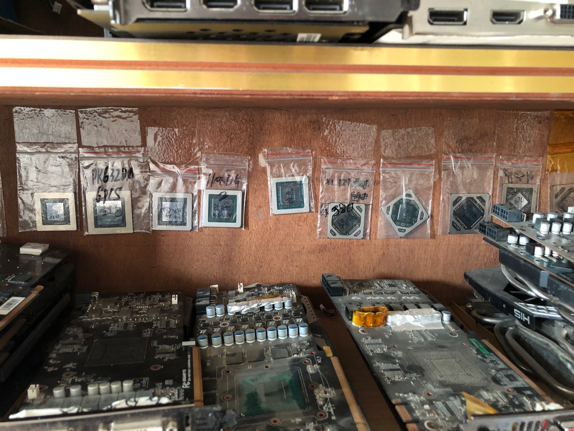

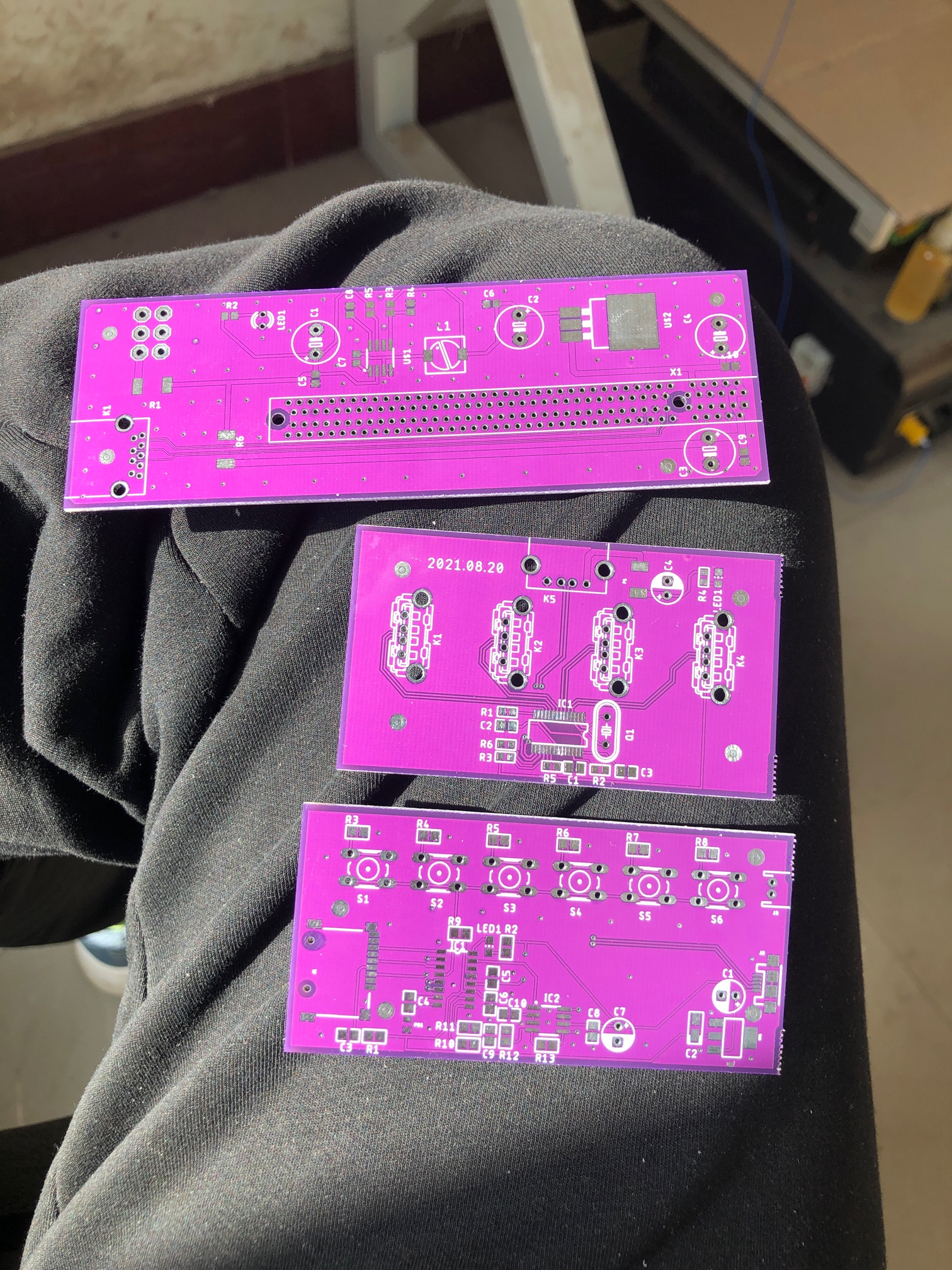

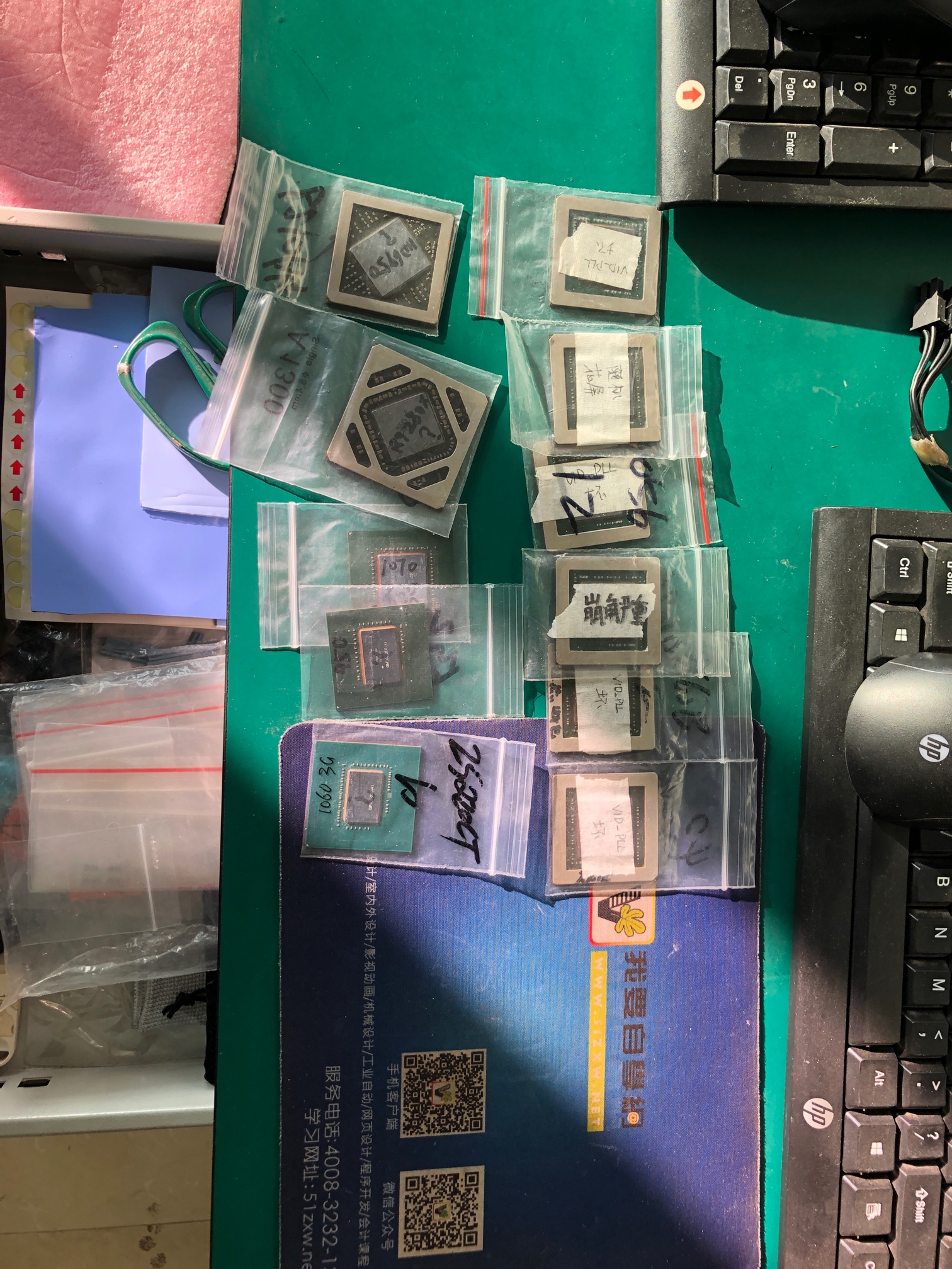

干了一年,刚开始用的土炮,温度很难控制,操作极其麻烦,干废不少核心。小核心温度过高,大核心温度又达不到,后来弃用,买了个效时bga返修台、电烤箱,效果明显。但是不会再盲目干核心了。

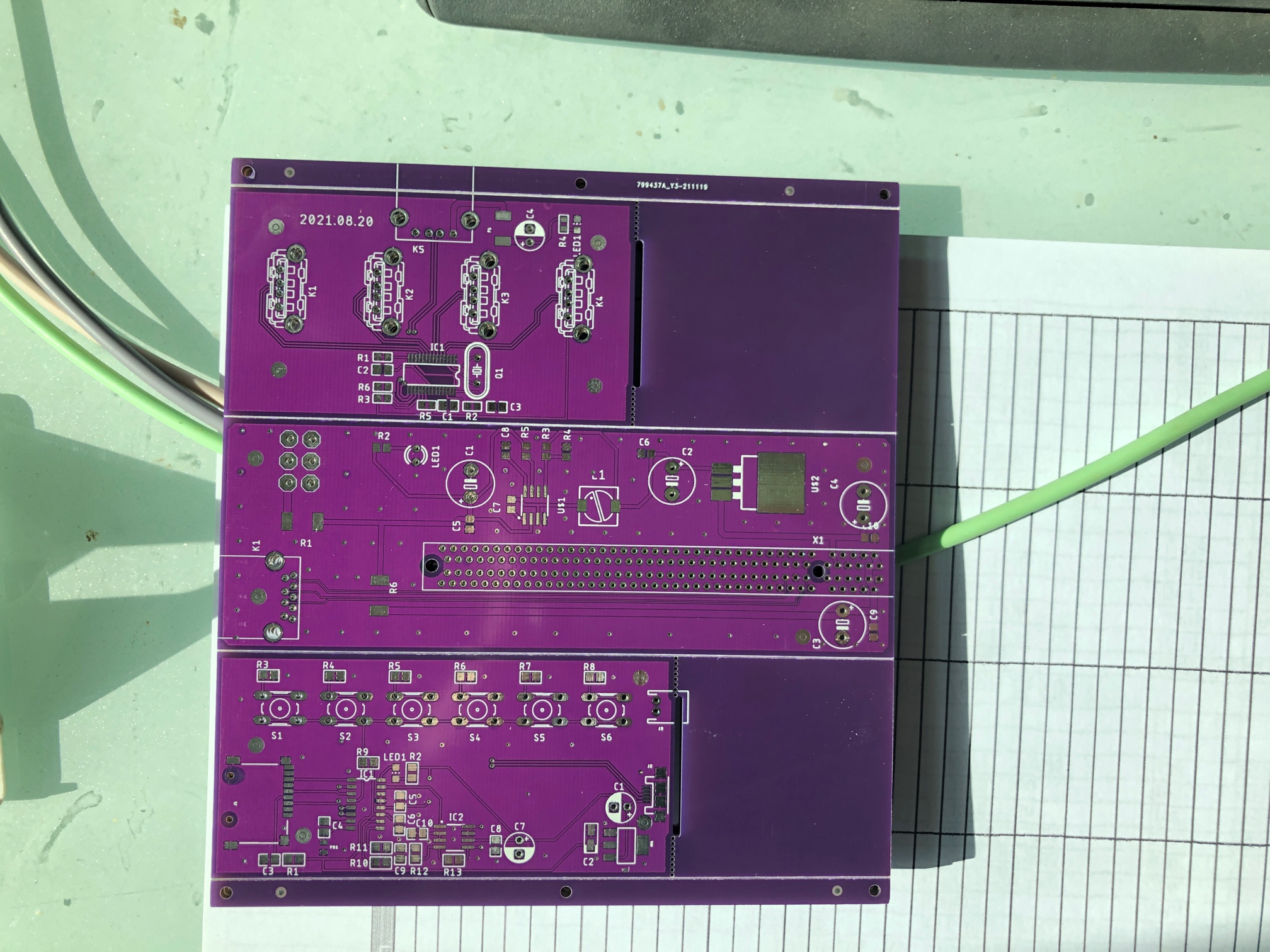

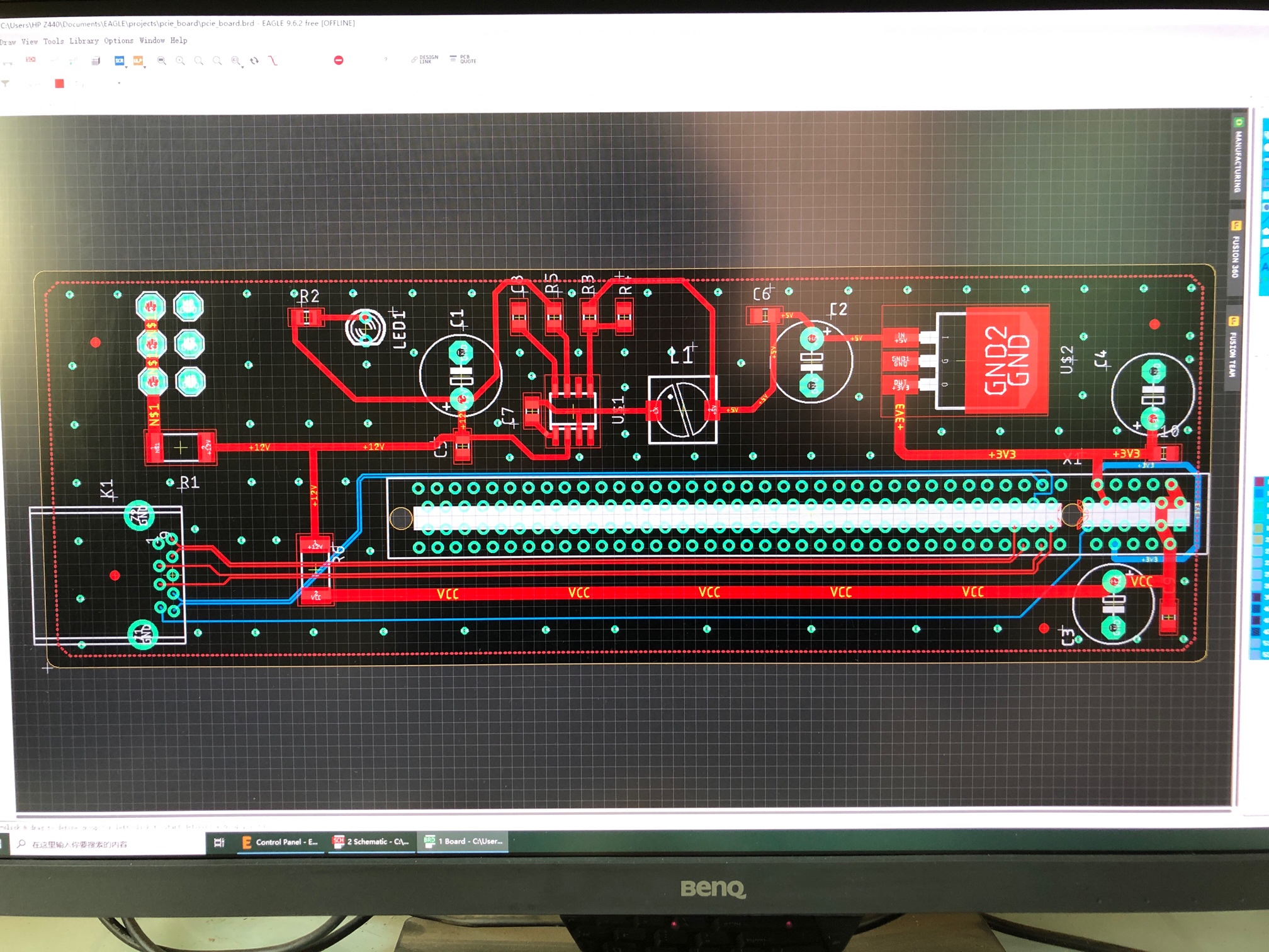

现在做电子设计,活接的少了,很喜欢紫色的电路板

20个核心也不一定全是自己干坏的啊,估计对半以上原本就是有问题的。

作者: 21434503    时间: 2021-11-26 18:23
有很多是温度还没到 镊子挑不动就爆锡了

土炮是什么啊?
作者: 修电脑的星星    时间: 2021-11-26 18:54
whl158927506 发表于 2021-11-26 18:29
土炮是什么啊?
土炮就是自己用加热枪做的焊台啊!

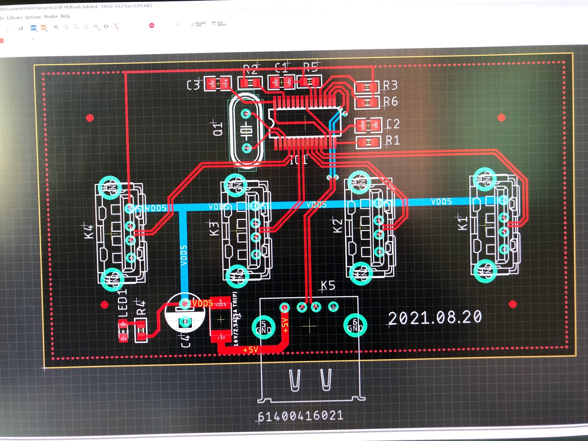

兄弟用的Cadence Allegro pcb画的板吗?这个双面板打样多少钱啊?
作者: wdfy    时间: 2021-11-26 19:14
也不是Allegro,也不是pads画的,好像是用AD画的板

作者: mir03790    时间: 2021-11-26 22:52
eagle,嘉立创看看

作者: 番茄炒蛋蛋    时间: 2021-11-27 21:34
风枪干 你可拉倒吧,风枪吹个复合管430,都要吹几分钟,吹个显存还勉强,吹核心真是老寿星上吊

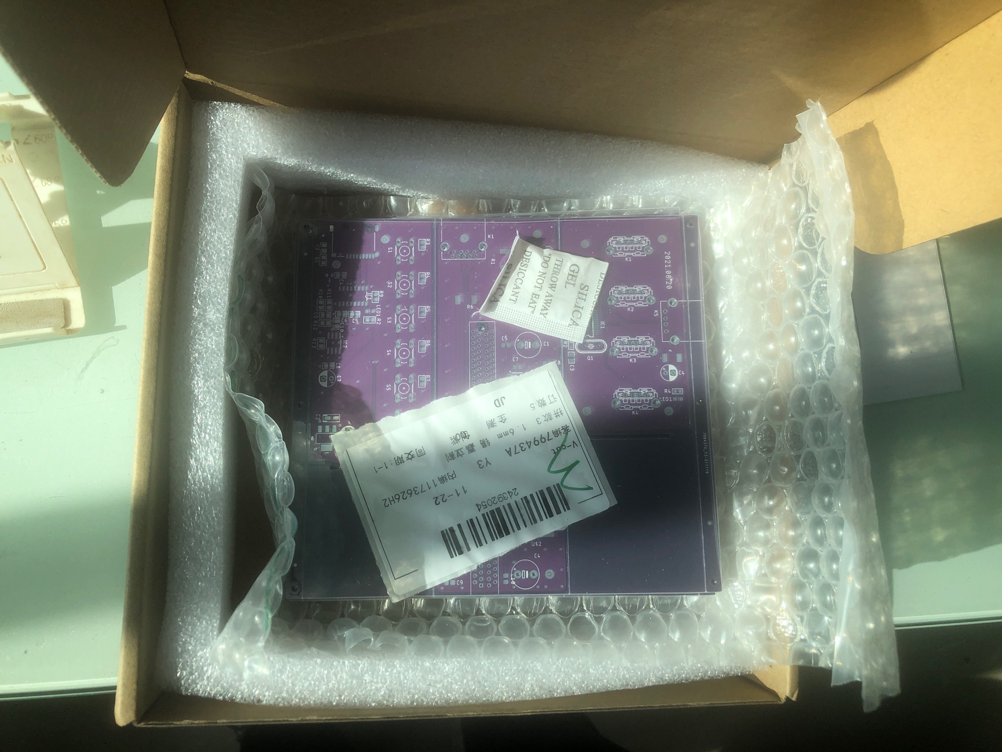

作者: jianquan09    时间: 2021-11-28 01:16

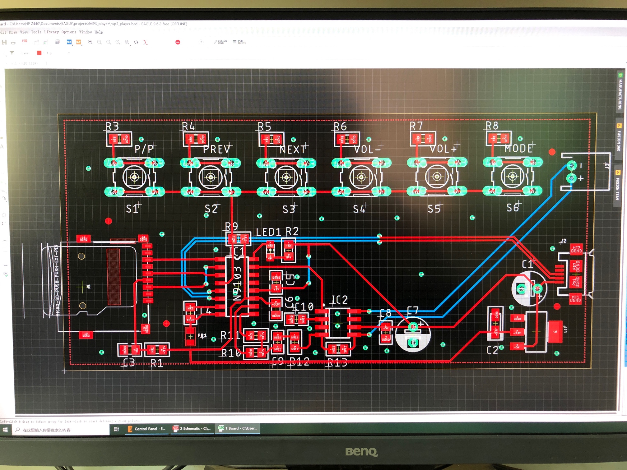

板子设计的漂亮!第三张是tf卡mp3播放器吗
作者: 李建军王燕    时间: 2021-11-28 13:46
兼职维修就没必要用返修台了吧,给同行做BGA就行了
作者: mir03790    时间: 2021-11-28 18:19
原打算做主业来着,哪知不行,还是要多元化经营
作者: mir03790    时间: 2021-11-29 13:15
是的,作为练习用的

作者: 辰溪津铭    时间: 2022-4-21 16:18
楼主  土炮能干显卡核心吗   我干了个7970的  核心给干起泡了   现在不敢干了   个人爱好者   买BGA  那个感觉有点大  没专门的维修室
作者: mir03790    时间: 2022-4-21 18:08
上bga之前要进烤箱90度烤4个小时,汗BGA主要靠底部加热,而不是上部,吐泡容易干肺

作者: 辰溪津铭    时间: 2022-4-22 08:34
谢谢楼主了   看来还得搞个BGA焊台了
