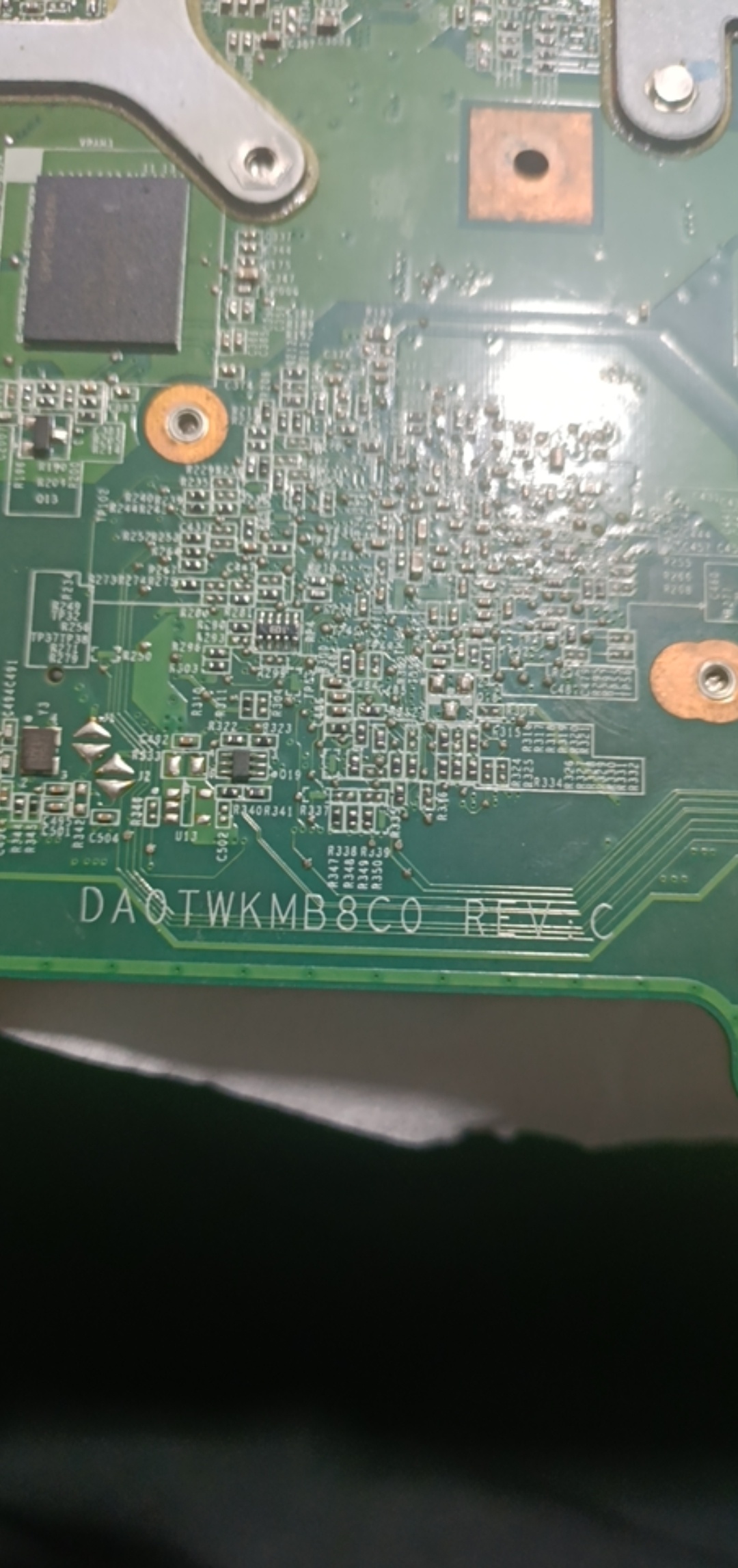

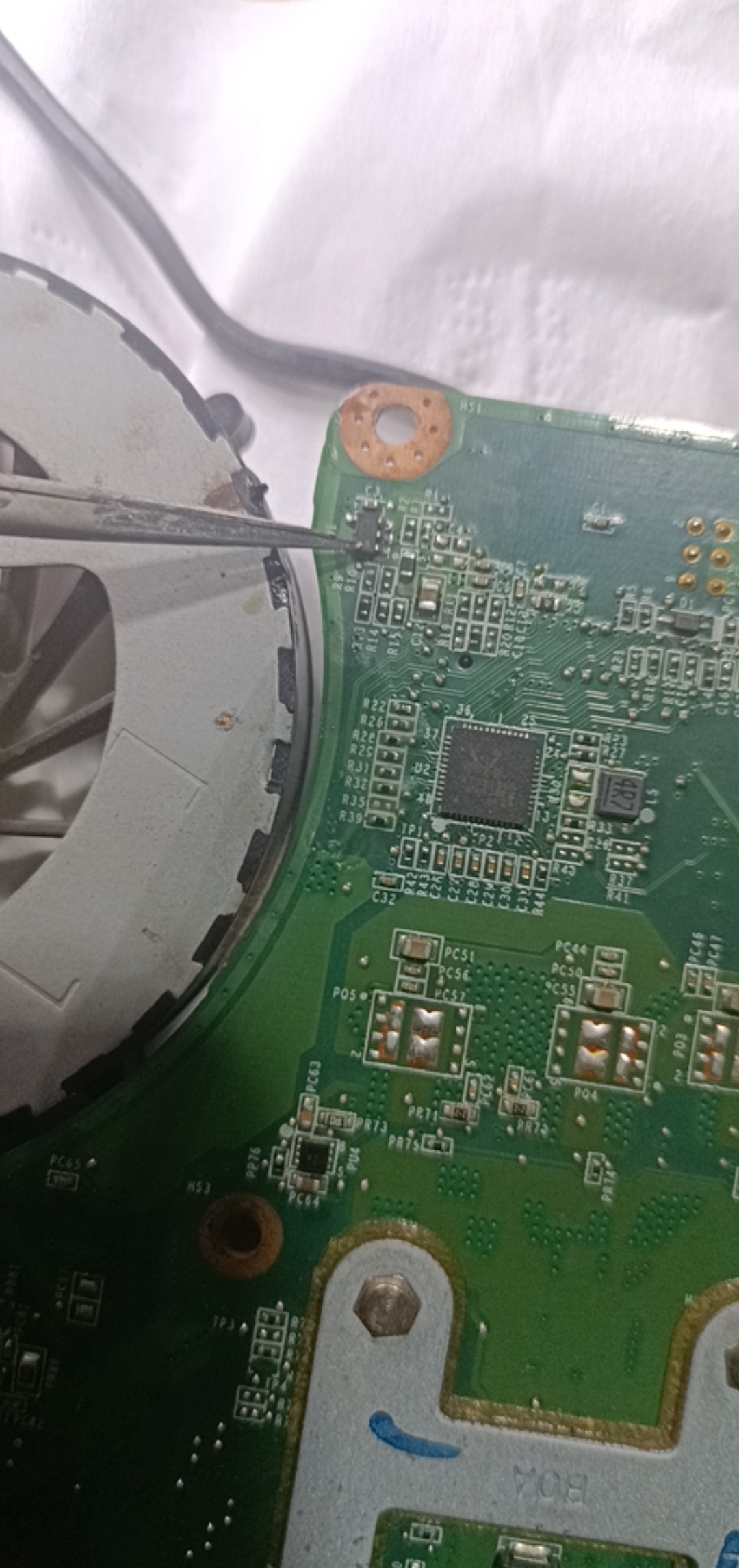

没有什么长篇大论,就是镊子指的这个坏掉了换一个就好了
作者: 1eng1992    时间: 2021-11-25 21:20
忘记说了不显是3.3供电没有,主板是能正常开机的,发这个是如果有一样的问题可以直接查这个五角管就好了
作者: 22菌    时间: 2021-11-25 23:13
屏二级3V供电转换管
