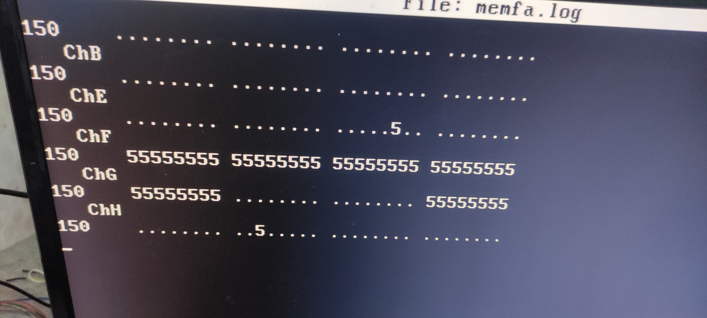

这个是假卡,r9 370 4g,双面显存 就指点
报错的是哪几个。回帖必发,大发

常规来说靠近CPU面的是高字节显存,另一面是低字节显存。
作者: dianzi541    时间: 2021-11-26 23:08
N卡的是背面是低位(A面),A卡有可能是相反的
作者: njfjx2080    时间: 2021-12-12 19:53
要分A卡和N卡,两个顺序正好相反
作者: 老吴来了    时间: 2021-12-13 08:27
njfjx2080 发表于 2021-12-12 19:53
要分A卡和N卡,两个顺序正好相反
这个是a卡,每面8个显存 f通道应该是哪个?
