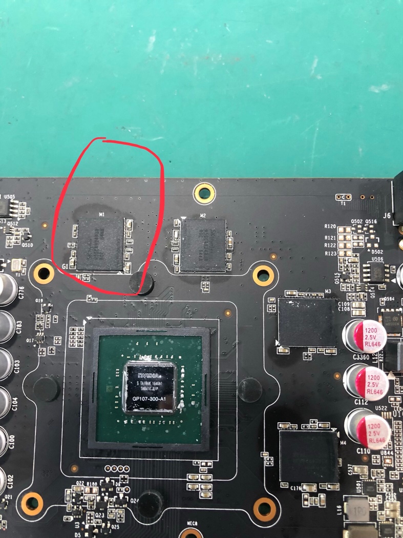

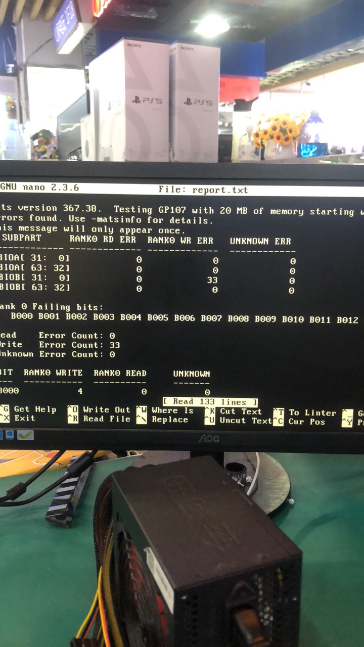

标题: 请问图中报错的是不是红色的这个显存,我把这个显存重值了,核心加焊了,还是报这个错 [打印本页]
作者: 蔡良成    时间: 2021-11-25 18:48
作者: Aping    时间: 2021-11-25 20:16
看背面有没撞件
作者: 菜鸟雷工    时间: 2021-11-25 22:07
就是那个显存
作者: 22菌    时间: 2021-11-25 23:20
更换排除最保险、
作者: dianzi541    时间: 2021-11-27 01:29
拆掉报错显存,打阻值,如果没问题就换一个显存试试
作者: 3225878970    时间: 2021-11-27 01:38
查周围,拆显存挨个点打阻值
