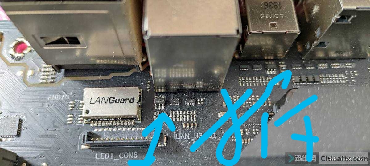

华硕B450-F主板开机显示usb device over current status detected!
System will Shut Down After 15 Second!
USB报错然后15秒后就关机了,测量了每一组USB供电都正常,插键盘测试,发现有一组USB3.0键盘键盘用不了(图片红圈里),没有相应的图纸和点位图,找不到相应的USB-OC走向,不知从何下手了,哪位大神来支点高招?

作者: B3M0KY6    时间: 2021-11-25 22:30
有四个电阻并排的

作者: 740223777    时间: 2021-11-26 10:50
13737538939 发表于 2021-11-25 18:36
好的,帮忙看看啊!
还是不清晰   你把USb附近长条芯片拍清楚点
作者: 13737538939    时间: 2021-11-26 11:17
是这个吗?
作者: 740223777    时间: 2021-11-26 11:30
你看那个6脚芯片往那个芯片跑了
作者: 13737538939    时间: 2021-11-26 12:12
740223777 发表于 2021-11-26 11:30
你看那个6脚芯片往那个芯片跑了
直接往CPU座底跑!
作者: 冯光炽    时间: 2021-11-26 12:32
拆掉这个6脚芯片看看
作者: 13737538939    时间: 2021-11-26 14:53
冯光炽 发表于 2021-11-26 12:32
拆掉这个6脚芯片看看
非常感谢,拆掉就没有十五秒关机了,可惜手上料板没有此六角芯片,不知更换此芯片那组USB3.0是否能恢复正常使用!
作者: B3M0KY6    时间: 2021-11-26 15:00
USB被插坏了 带着静电 导致ESD坏了

作者: 衡阳天河    时间: 2021-11-26 16:25
这都是华硕主板特有的故障了           一般是USB 电压反馈电阻出了问题

作者: 非凡2018    时间: 2021-11-26 20:27
量一下每个小六脚芯片Vcc对地值,短路的取掉就好了。一般中间脚一个是电源一个是地,直接二极管档量中间两个脚就可以,为0的就是坏的。也有可能多个芯片共用一路电源,那就一个个拆吧。

作者: zdccn    时间: 2021-11-26 21:33
应该是AOZ8902CIL,淘宝有卖的

作者: 龙♀叁♂少    时间: 2022-1-2 10:27
B3M0KY6 发表于 2021-11-26 19:57
说明没找到 分压电阻
他拆的是ESD。根本没有跑线查桥边上的排阻,它跟USB数据线相连的,是一个分压电阻,上拉一般是5V或者5VSB,分压后是3.3左右
作者: 龙♀叁♂少    时间: 2022-1-2 10:37
13737538939 发表于 2021-11-27 11:57
刚拆的时候是没有报错,直接跳过去了,试了几次也是如此,我以为是好了,结果装主板上去试机,试了几次, ...
ASUS经典822排阻问题。桥边上的822排阻找,跟这个USB相连的。换了可能好。就是这个分压问题
