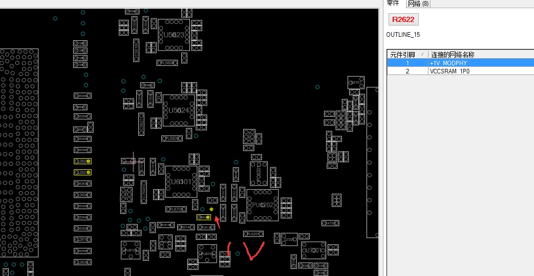

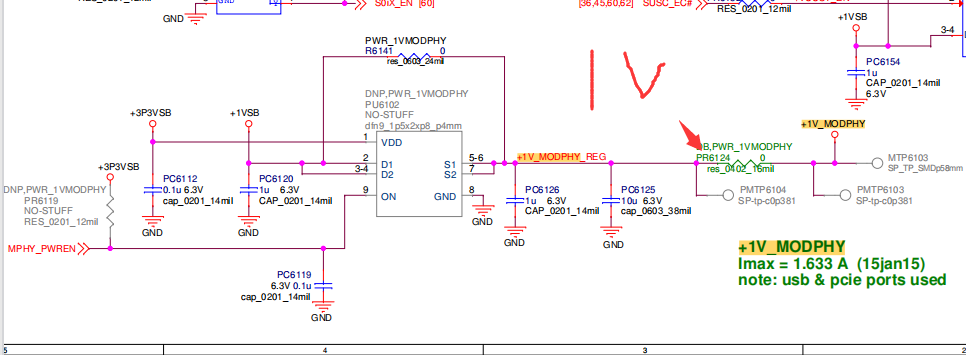

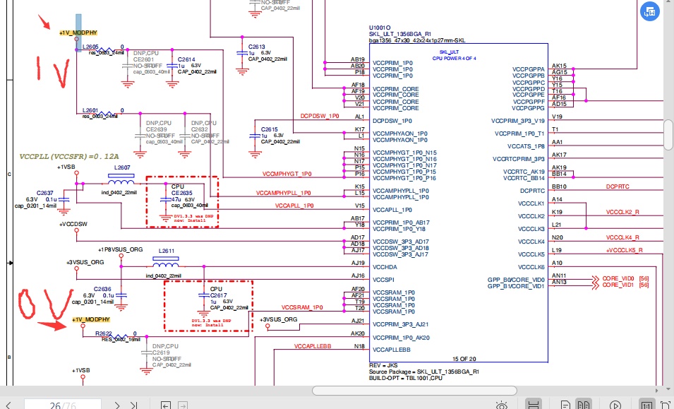

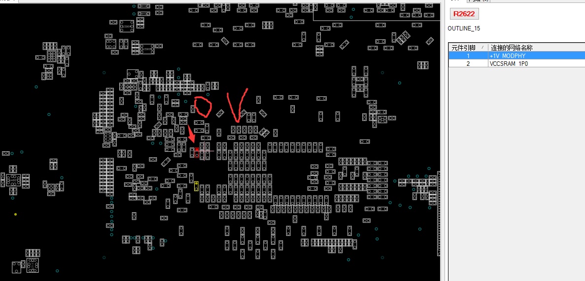

看图纸,这个供电应该是同一个供电的吧?怎么正面有1V,背面就0V了,测试了下,好像没有断线,有阻值。这个可以直接从上面把1V拉下来吗
作者: 中博科技    时间: 2021-11-25 08:21
可以直接飞线
作者: 维修公司    时间: 2021-11-25 18:47
可以直连,不会烧,,
作者: wwerf    时间: 2021-11-25 18:58
