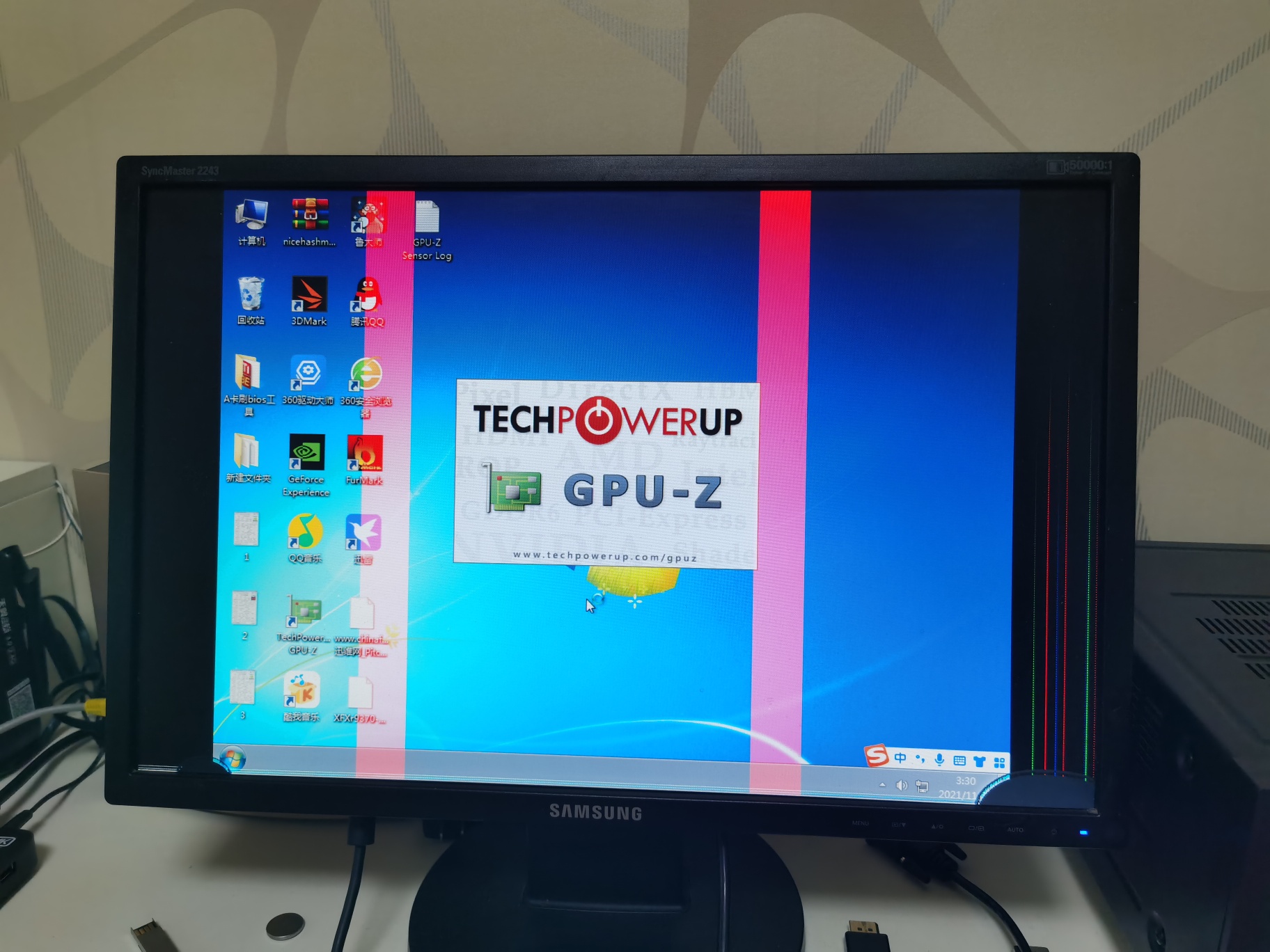

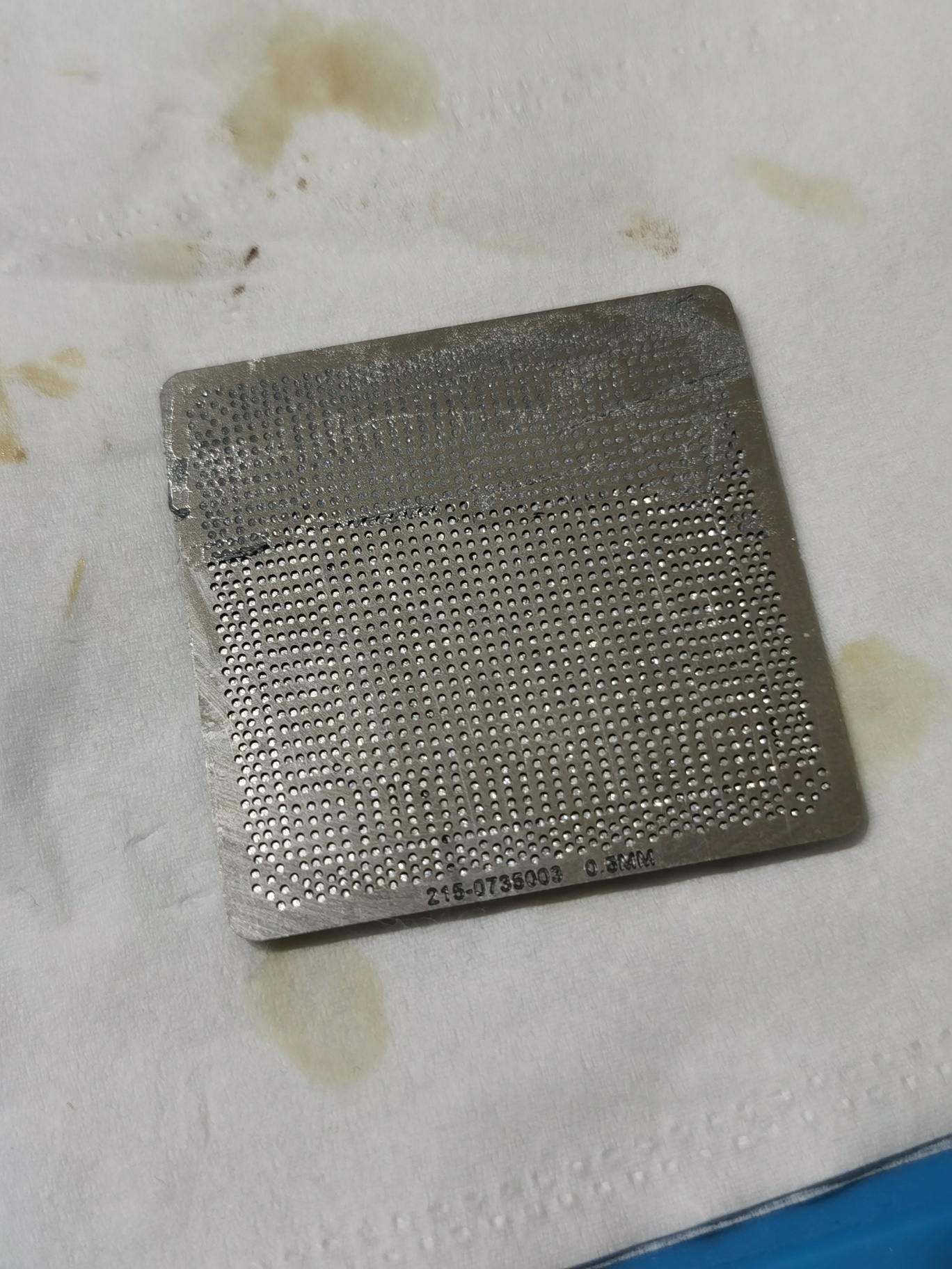

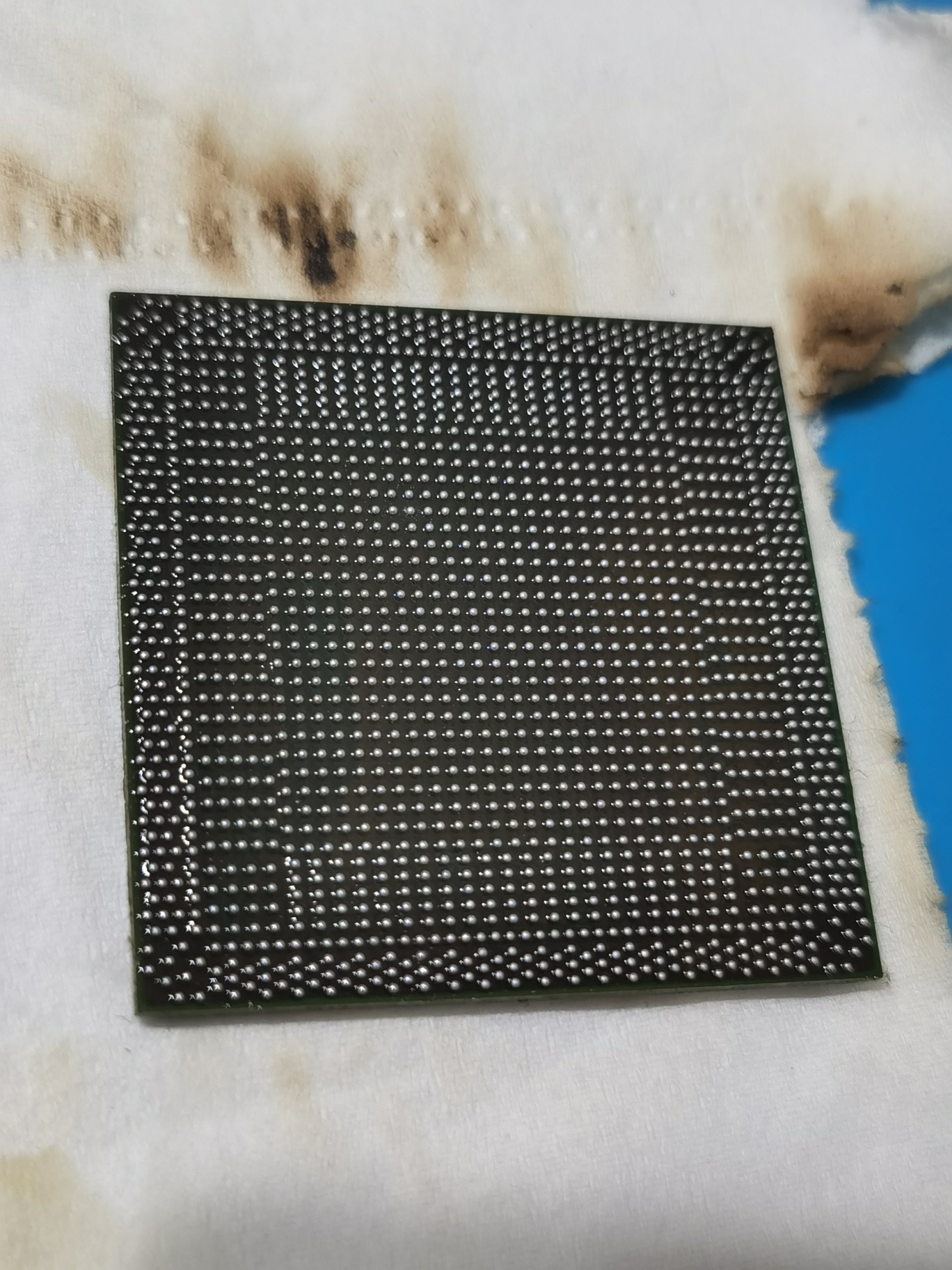

没有专业治具和锡球大小的配合,植核心不好搞啊,但用锡浆就没这问题了,只不过350度的吹,不知道会不会有报销的概率!
另外哪位大佬有测amd hd系列的显卡的显存扫描软件啊?我手里有一对渣渣辉显卡,花屏,买的软件测不了

钢网太大的话,用钢网担心大小不均匀

用锡珠也不难啊,锡浆183℃易虚
作者: 王华峰    时间: 2021-11-27 22:58
183度可以,散热做好就行
作者: 夜已深    时间: 2021-11-28 02:01
早就不用锡球植球了,用锡浆方便快速

从来都是锡膏植球啊,从凌动到四五六七代

楼主钢网加热时没变形?
作者: 山清水秀999    时间: 2021-11-30 14:23
锡浆焊点高还是锡珠?
作者: dianzi541    时间: 2021-11-30 18:44
老吴来了 发表于 2021-11-30 14:13
楼主钢网加热时没变形?
并没有,提前预热,如果怕变形,用镊子按住吹

我用的都是中温的183度
作者: 老吴来了    时间: 2021-12-1 10:33
你用的什么网哪买的,我这个是先预热呀风枪一去它就变形了按不住的

200多度就可以中温有铅的,300多风险太大了
作者: sendy810    时间: 2021-12-2 19:45
锡匠的话只能相当于0.2~0.3的锡球,当然主要取决于锡匠的浓厚度。必须要厚点的才行,针筒可以打的浓厚度千万不要尝试
楼主钢网加热时没变形?
肯定会翘,分开搞,4个边4次,中间1次
作者: longchunjie123    时间: 2021-12-4 10:09
时间一长就脱焊  锡桨温度低了点
作者: 鑫来的    时间: 2021-12-5 08:09
原来买了锡浆,一吹就串了,水平有待提高,买锡珠去了

作者: 竹外桃花三两枝    时间: 2021-12-6 12:13
技术牛逼,我都干废好几片钢网了,变形之后下次都没法用。看来还得练啊
作者: dianzi541    时间: 2021-12-6 17:10
我也干废两片钢网了,变形太大就没法用了,用锡浆钢网比较好取下来,锡球的话,要是涂多了焊油就难取,然后就变形了!
