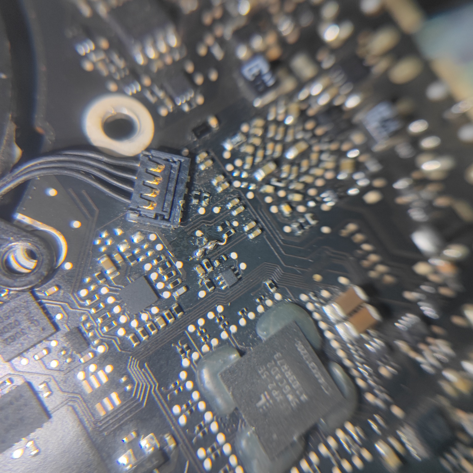

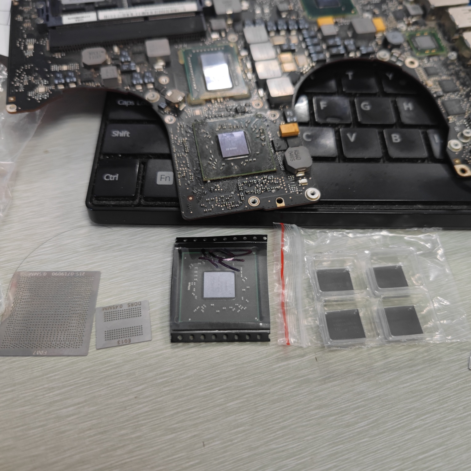

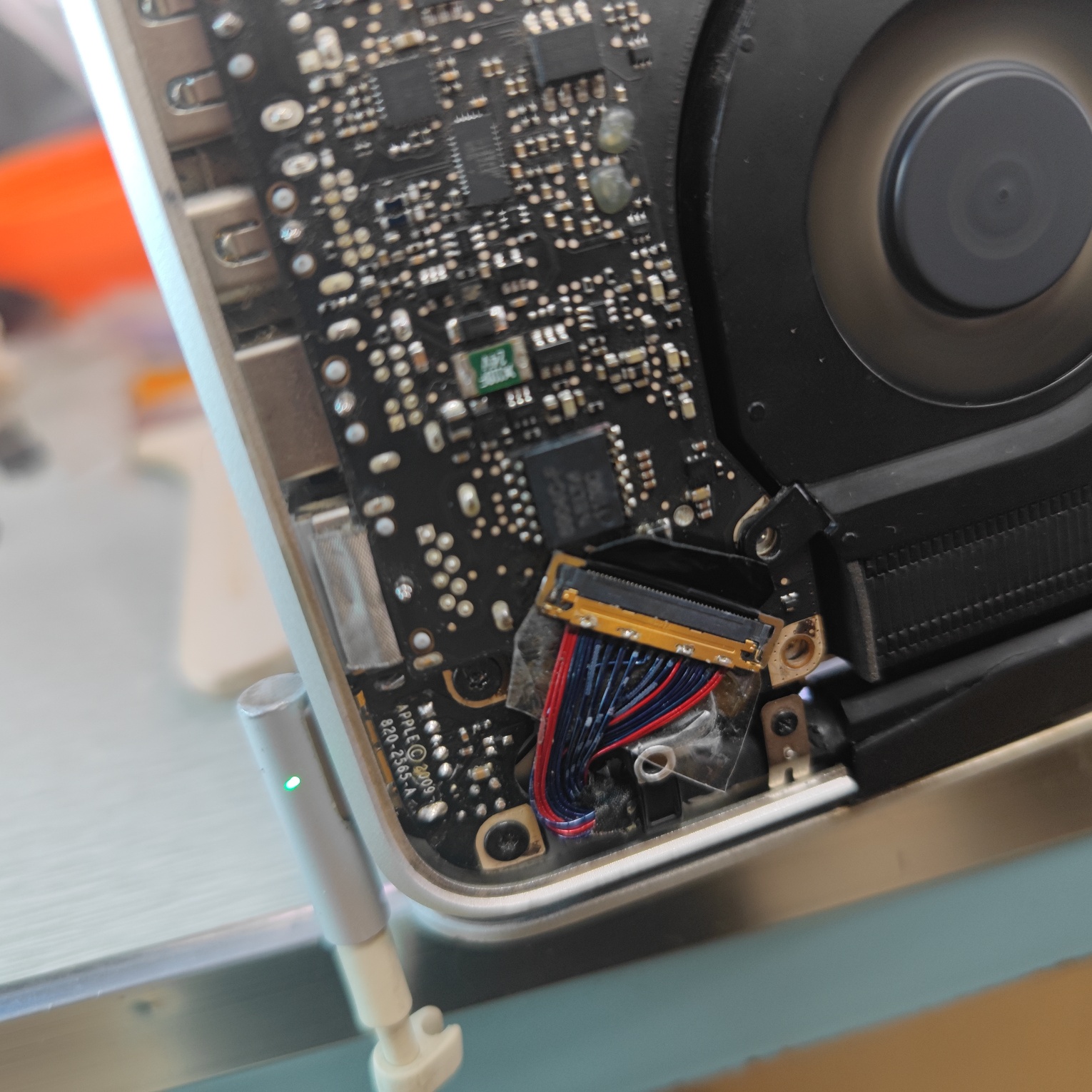

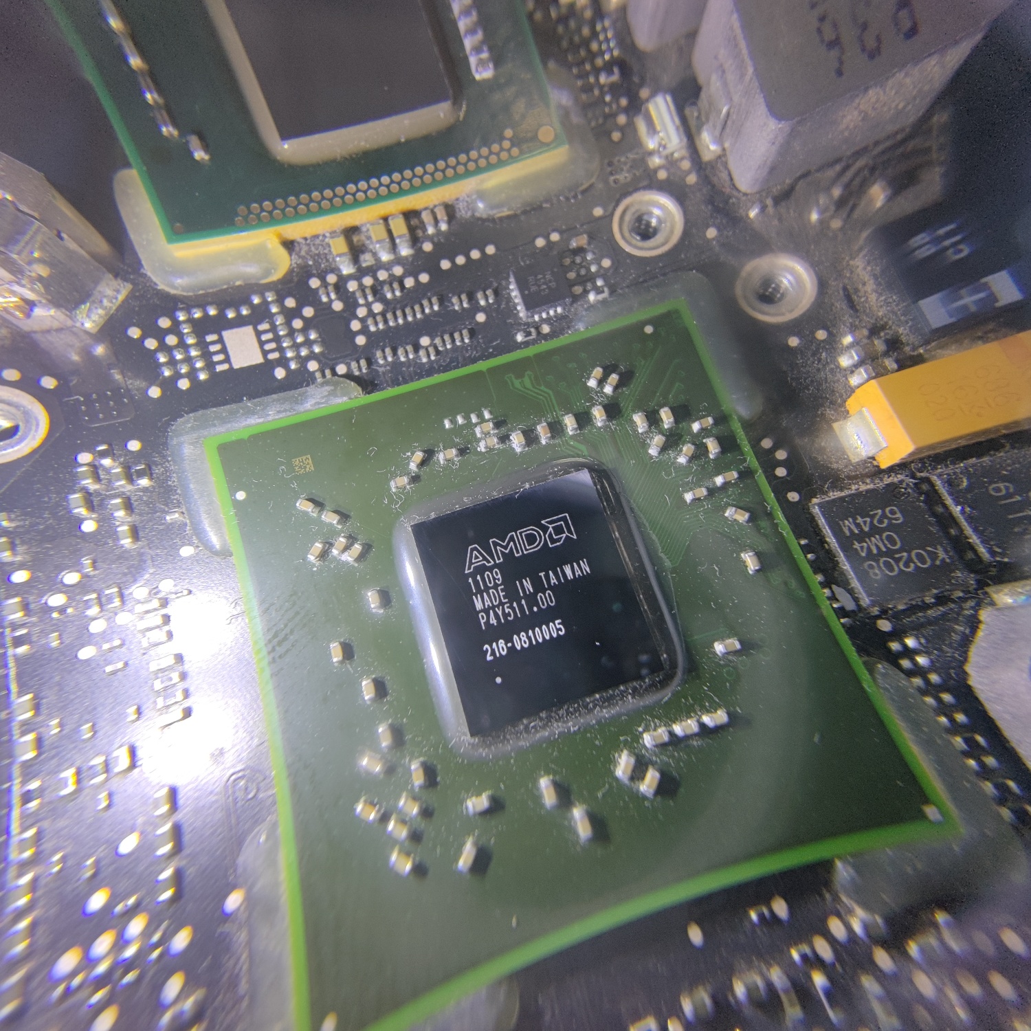

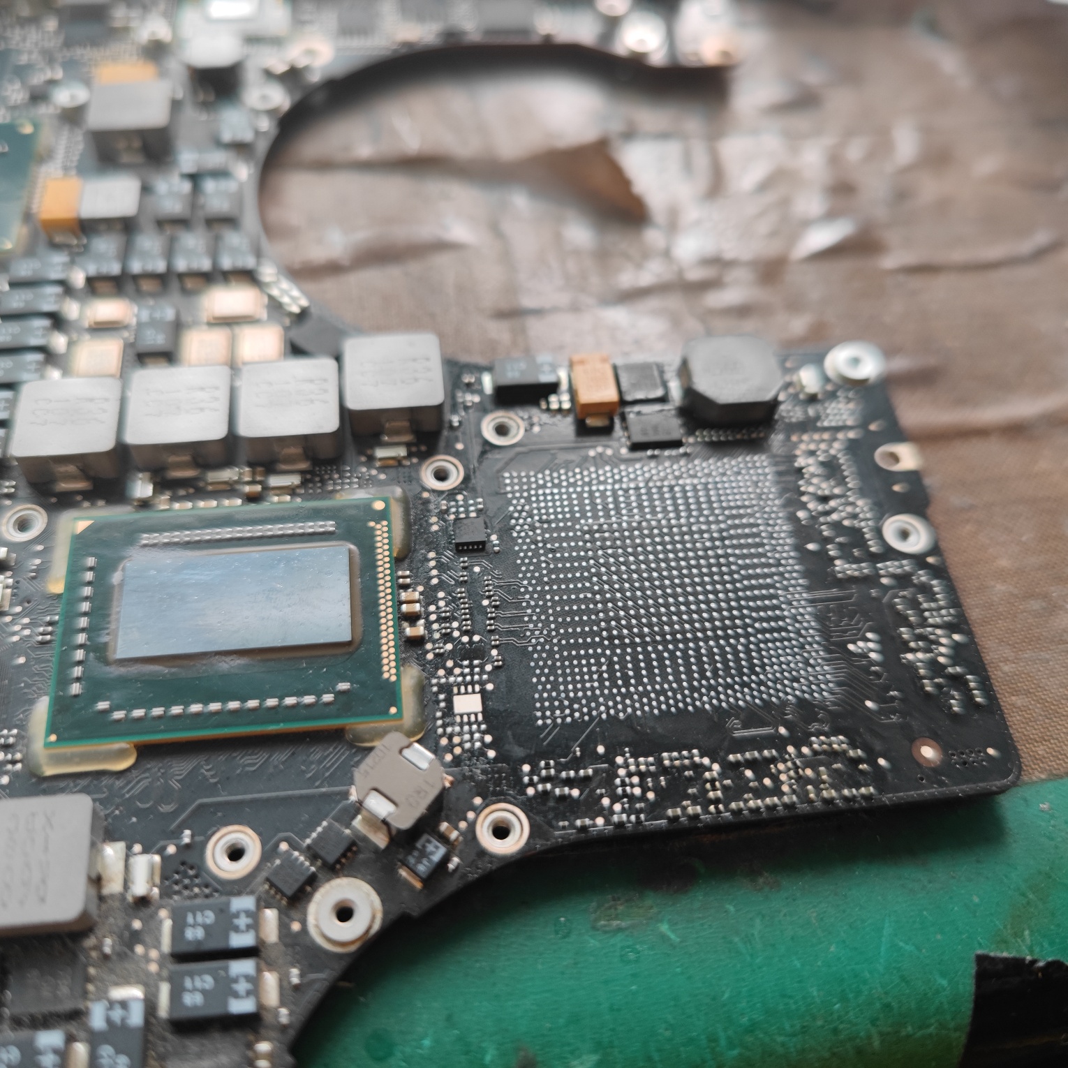

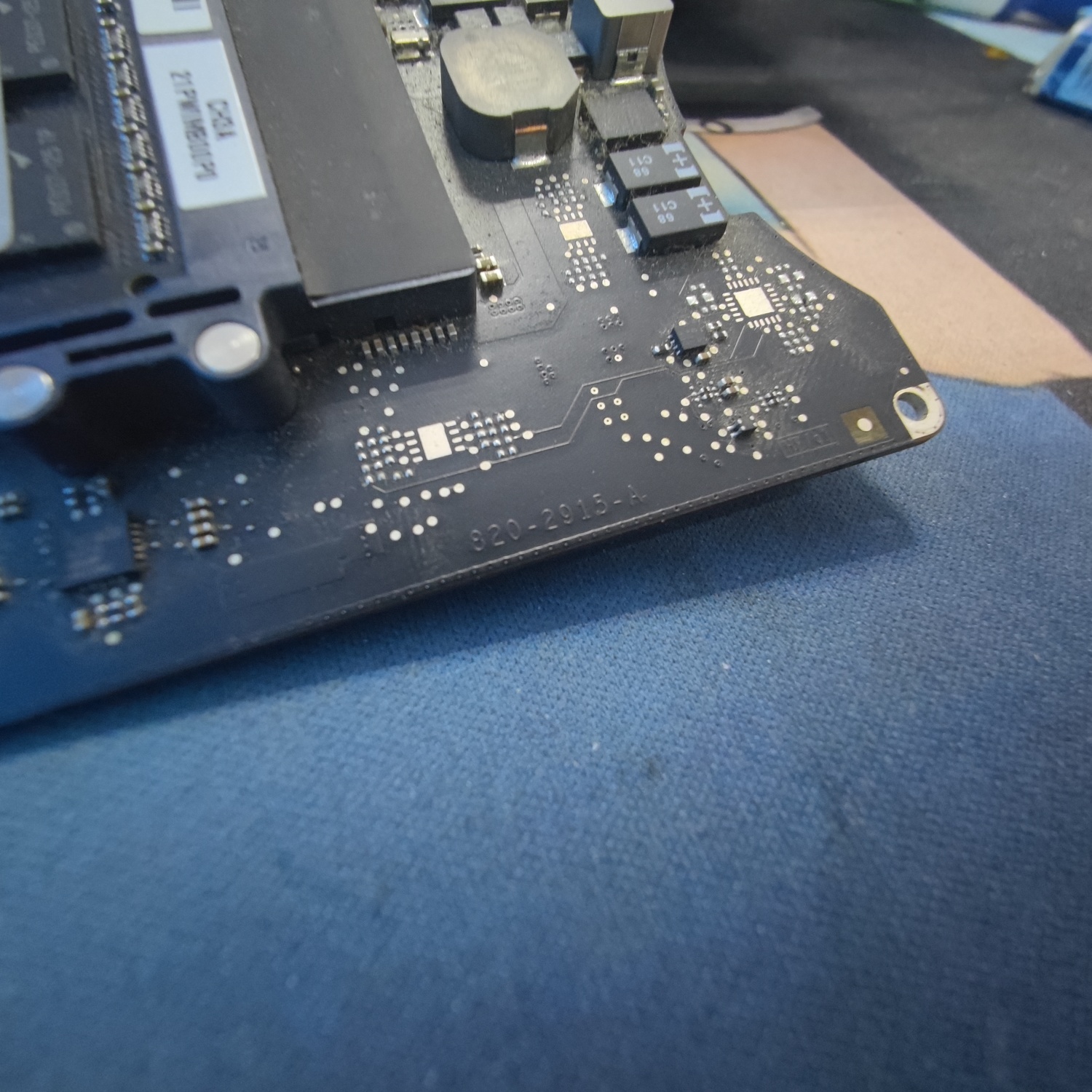

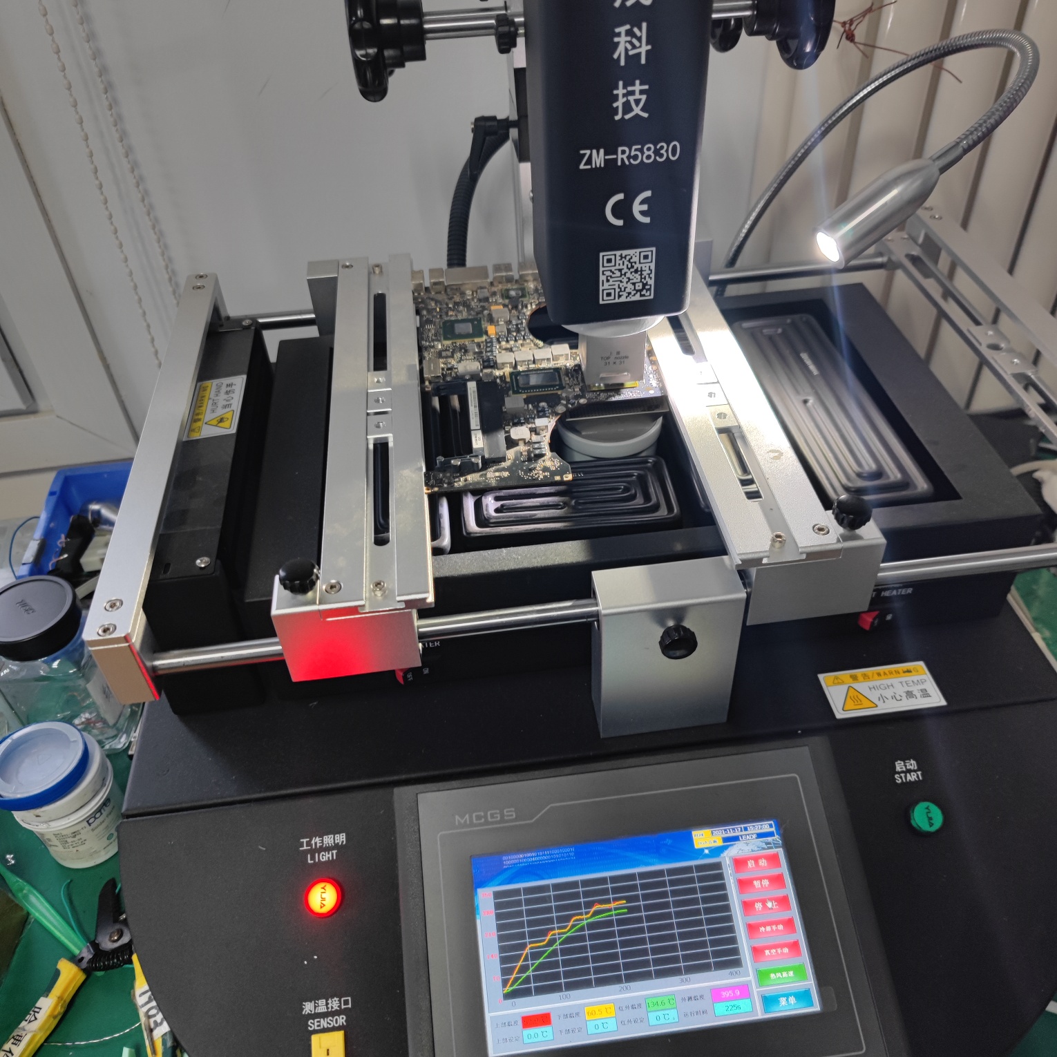

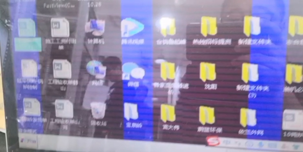

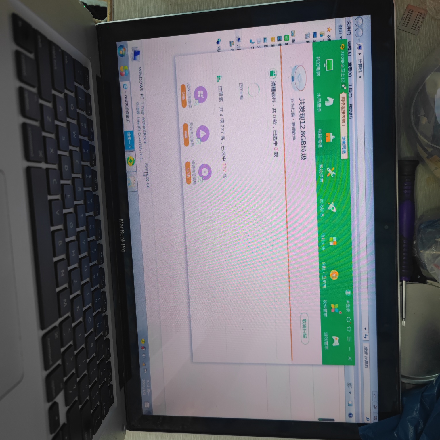

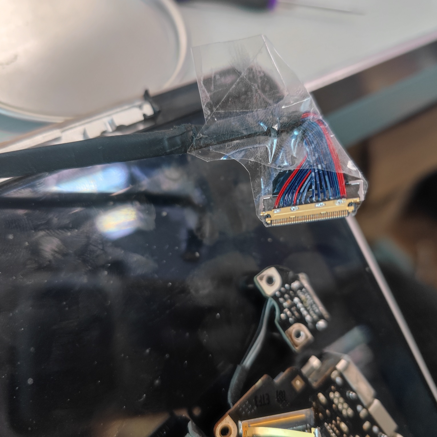

标题: Macbook Pro板号820-2915-A花屏维修 [打印本页]
作者: rainhenry    时间: 2021-11-24 21:05
标题: Macbook Pro板号820-2915-A花屏维修
是我朋友的一台机器,说是花屏,故障如下图,和板号
然后网上也查了一下,这个机器是AMD显卡的显卡门,也就是显卡芯片本身设计缺陷导致的热膨胀系数不同,时间长了,会开焊花屏。下图是GPU型号,原芯片是11年的
二话不说,网上订芯片和钢网,订的是20年新款改良的GPU,这里说下,新款GPU芯片不抗烫,BGA温度完调低,250度最高了,否则芯片会裂,255度,肯定裂!!
到了以后,上返修台,更换GPU,并加焊显存
然后通电,黑屏,有声音,测背光主供电没有,然后有个保险烧断了,用线短路保险后,不开机,测量发现背光主供电短路了,发现是屏线里面短路,把屏线拆开,重新做好绝缘
然后通电,成功修复!
作者: LFB369825585    时间: 2021-11-25 07:53
这显卡还有改良新的我怎么就不相信那
作者: weihaic    时间: 2021-11-25 09:16
以前改良的还是可以的
作者: 联想笔记本维修    时间: 2021-11-25 21:05
啥改良不改良 都是翻新的
作者: 583600096    时间: 2021-11-26 09:38
20年还在改良11年的显卡?楼主你寻思寻思
作者: yangzhonglin123    时间: 2021-11-26 09:50
这显卡买不到好的了 这种机器我都是把原机重值一遍
作者: bjhuawei    时间: 2021-11-26 18:20
这款显卡坏的不多的啊。。。。
作者: 刘键    时间: 2021-11-26 18:47
都是翻新的
作者: 406965195    时间: 2021-11-26 19:18
bga技术牛逼
作者: 兄弟电脑电器    时间: 2021-11-26 21:04
这种像显存问题多
作者: letmebe1234    时间: 2021-11-26 23:31
都是翻新的显卡
作者: TMDY    时间: 2021-11-27 12:28
都是商家乱说骗人的
作者: yuhuoliang    时间: 2021-11-27 14:05
做BGA有技术含量
作者: lijianwei2011    时间: 2021-11-27 14:17
用不多久会回来的
