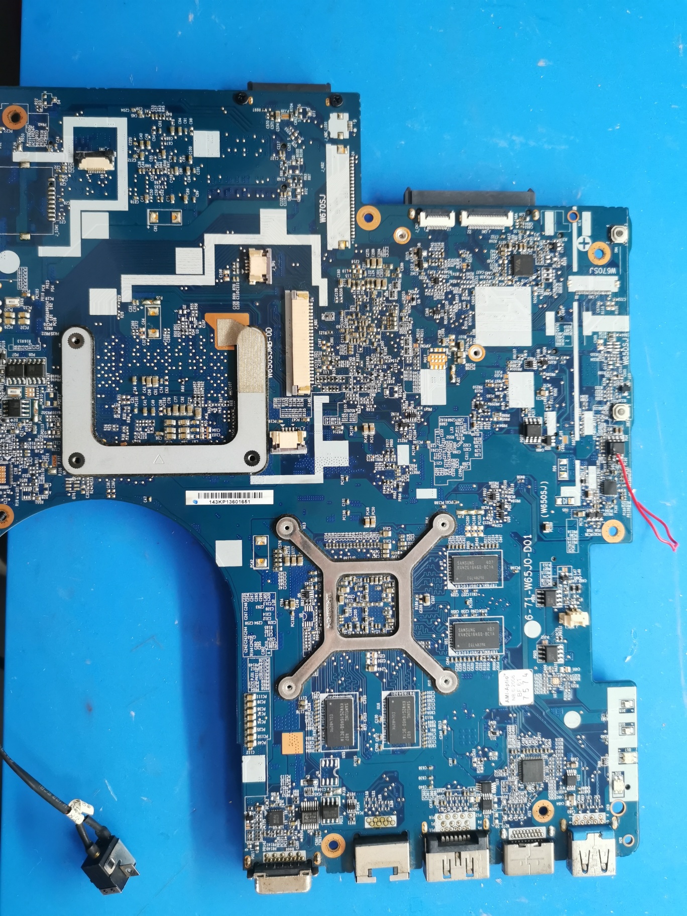

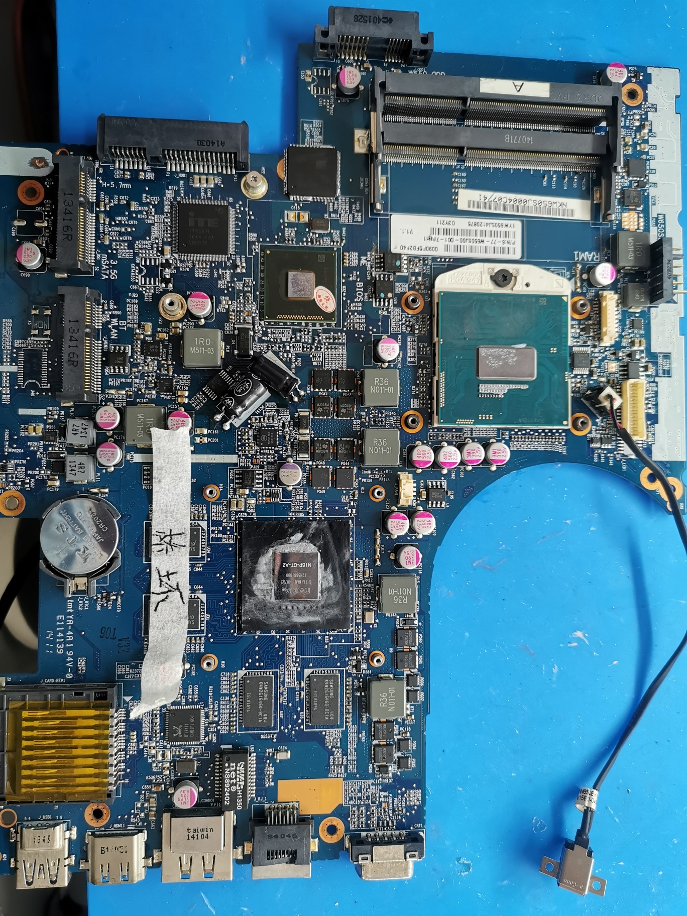

战神二修机,差点被埋

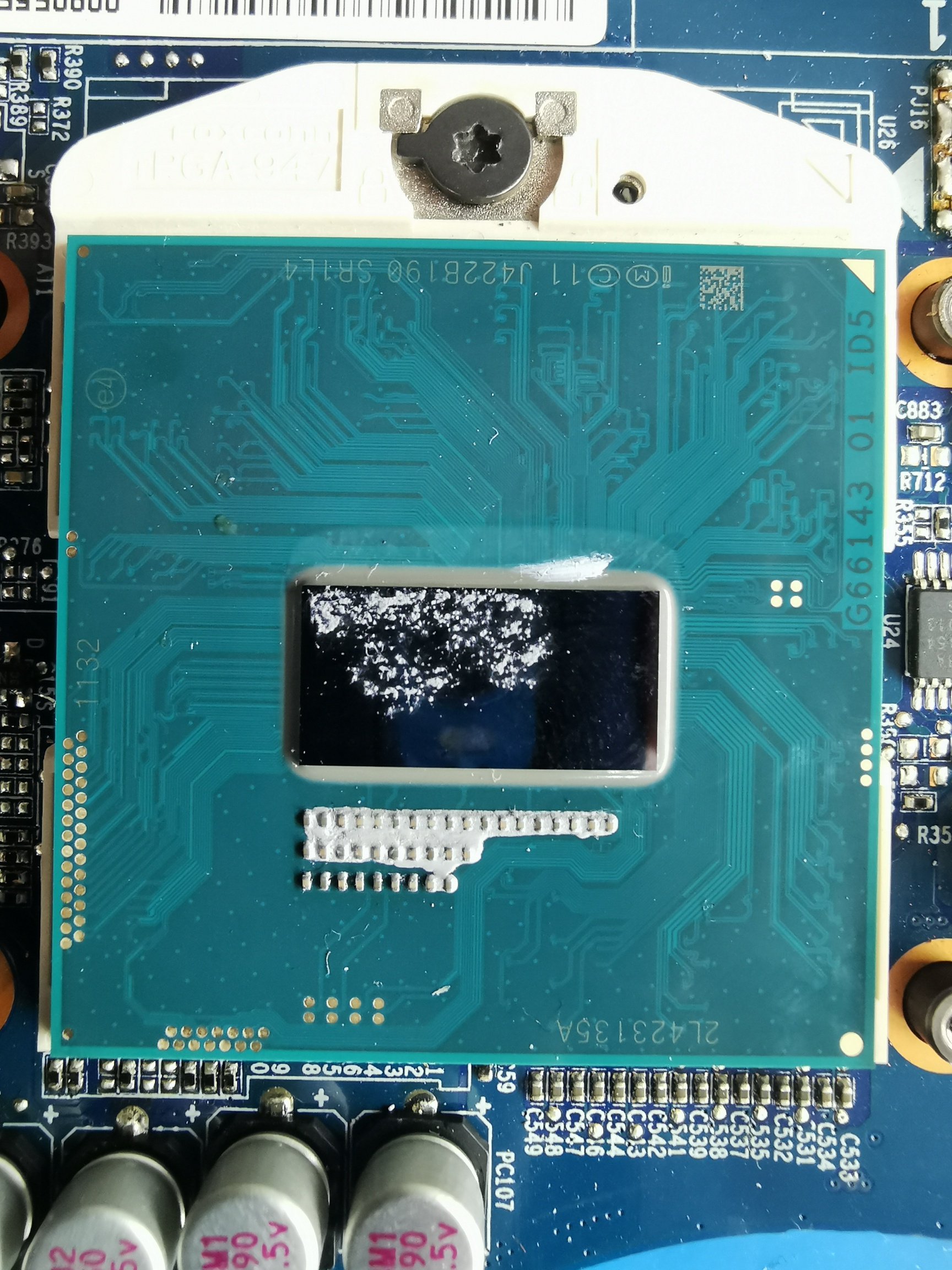

客户发来一神州战神,接电0.065,测得有供电3V 5V 1.0V 1.5V,四个供电,缺内存供电,查了一下没有S4,SR17E的桥,换了之后S4出来了,还是不出内存供电,查了一下条件,内存供电控制IC的供电限流电阻2R2被上家装了个电容,直连,上电0.7不跑嘛,换了个CPU,亮机,发帖不易,请各位师兄弟加点分

作者: 番茄炒蛋蛋    时间: 2021-11-25 08:00
PZH小王子 发表于 2021-11-24 21:44
电容电阻傻傻分不清,我怀疑是上家埋的雷
是的,CPU被换走了
电容电阻傻傻分不清,我怀疑是上家埋的雷
本来可能就是桥坏
