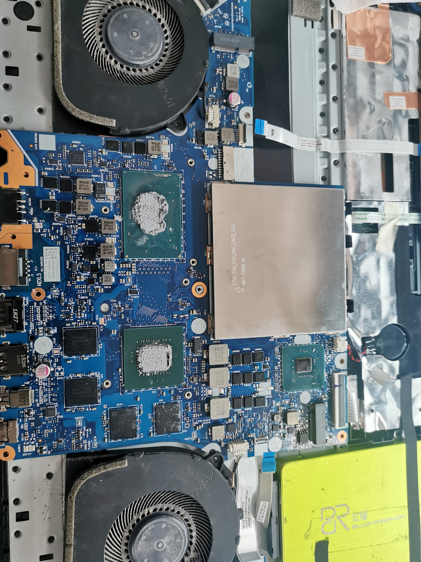

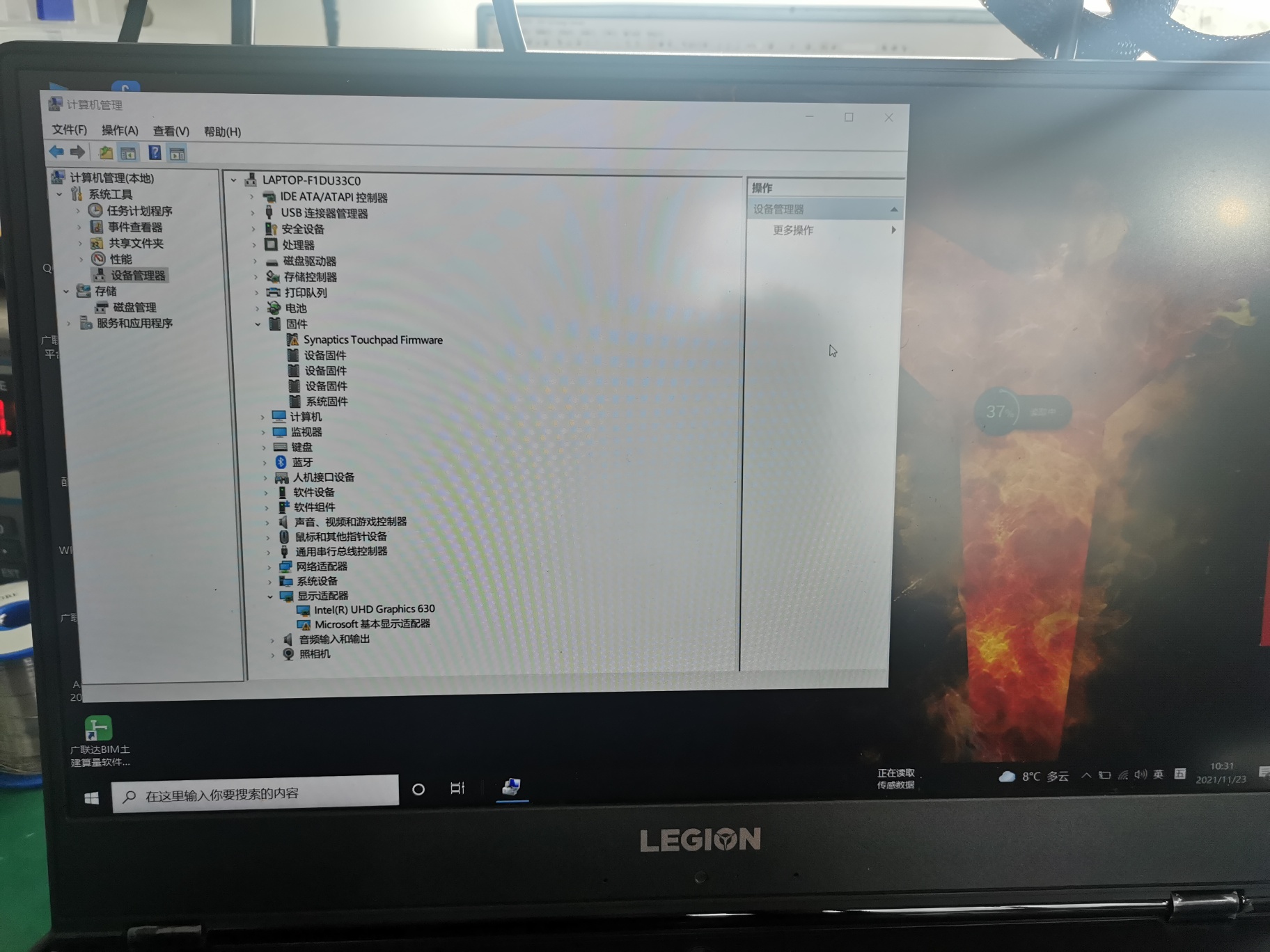

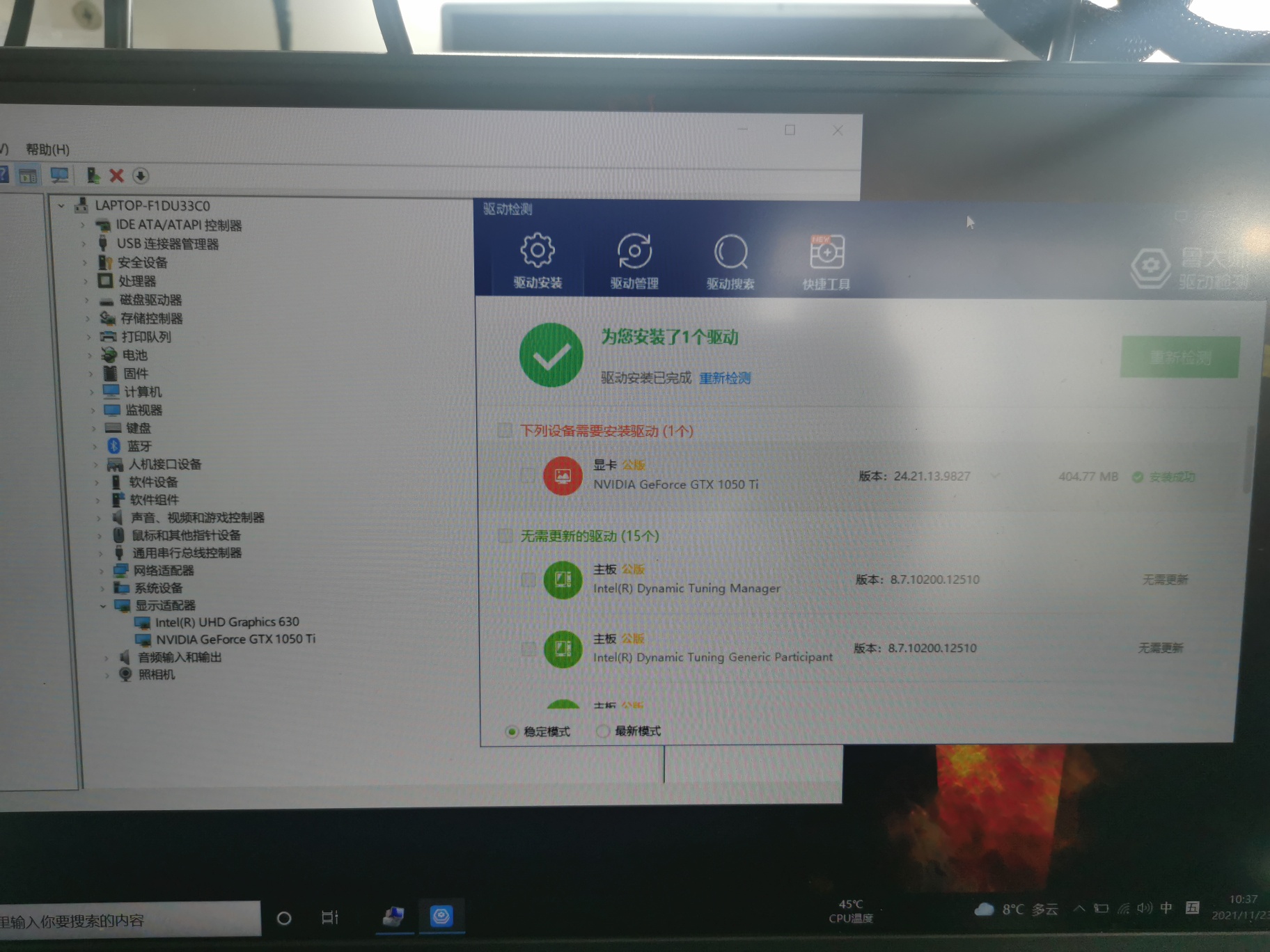

联想Y7000识别不到独显,直接秒杀,昨天晚上快下班时客户拿来一Y7000笔记本,说是看不到独显,因为太晚了,报价留下。今天早晨拿来装了一下系统故障依旧,拆开D壳,刷了个BIOS,故障依旧,拆开散热器,一看有个电容发霉,一测短路了,心想OK了,干掉,然后测了一下和它相连的2R2电阻64Ω,直接拆掉直连,盖上散热器,开机测试久违的独显走出来了,然后打驱动OK

作者: 锋芒惭现    时间: 2021-11-24 09:15
请问是独显供电这块电路吧?
作者: 番茄炒蛋蛋    时间: 2021-11-24 09:55
锋芒惭现 发表于 2021-11-24 09:15
请问是独显供电这块电路吧?
应该是的,我没有打开图纸,凭感觉修的

作者: 番茄炒蛋蛋    时间: 2021-11-30 08:19
请问是独显供电这块电路吧?
是的呢,就是独显这边的供电

作者: 无名而为    时间: 2021-12-23 09:53
2R2的电阻直连了,会不会没保护作用了?
作者: 番茄炒蛋蛋    时间: 2021-12-25 07:22
不需要,前面有过流检测,会自动掉电的
