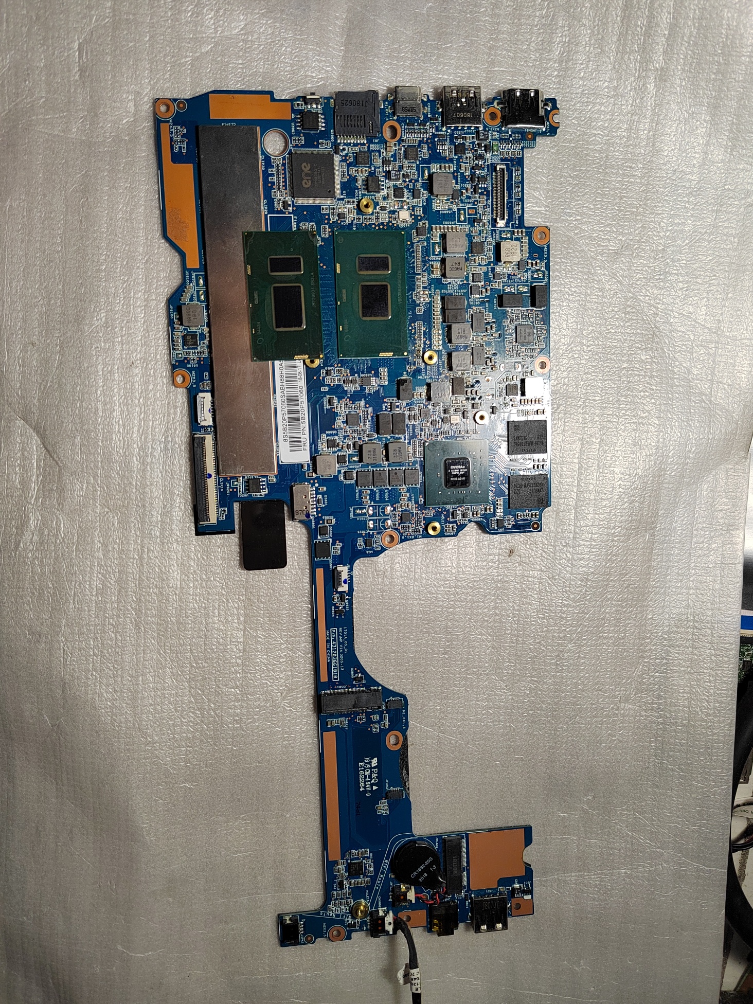

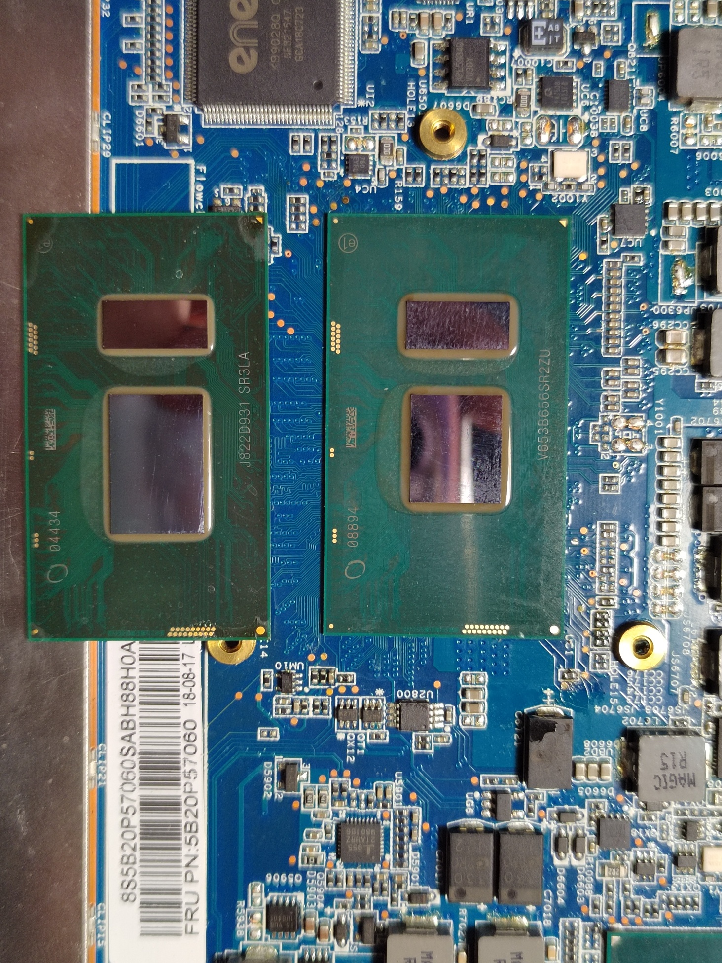

如题,原机8代i5,81382坏1片已更换,正常跑电流,无显示,集显不过。
现已更换7代i5,原机BIOS和原厂BIOS都是电流0. 25。
经验不足,是不是需要改动什么地方?希望大家指导一下
作者: 唐茂标    时间: 2021-11-23 17:49
7代和8代不通用啊!兄弟
作者: guoguoba    时间: 2021-11-23 17:55

作者: 低凋、进行曲    时间: 2021-11-23 18:34
8改7需要换24m晶振位置
作者: guoguoba    时间: 2021-11-23 18:37
明天试试,有结果再来回复
作者: wcqwyy    时间: 2021-11-23 19:06
24m 好像需要去掉
作者: guoguoba    时间: 2021-11-24 14:15
没有成功,已换回8代U

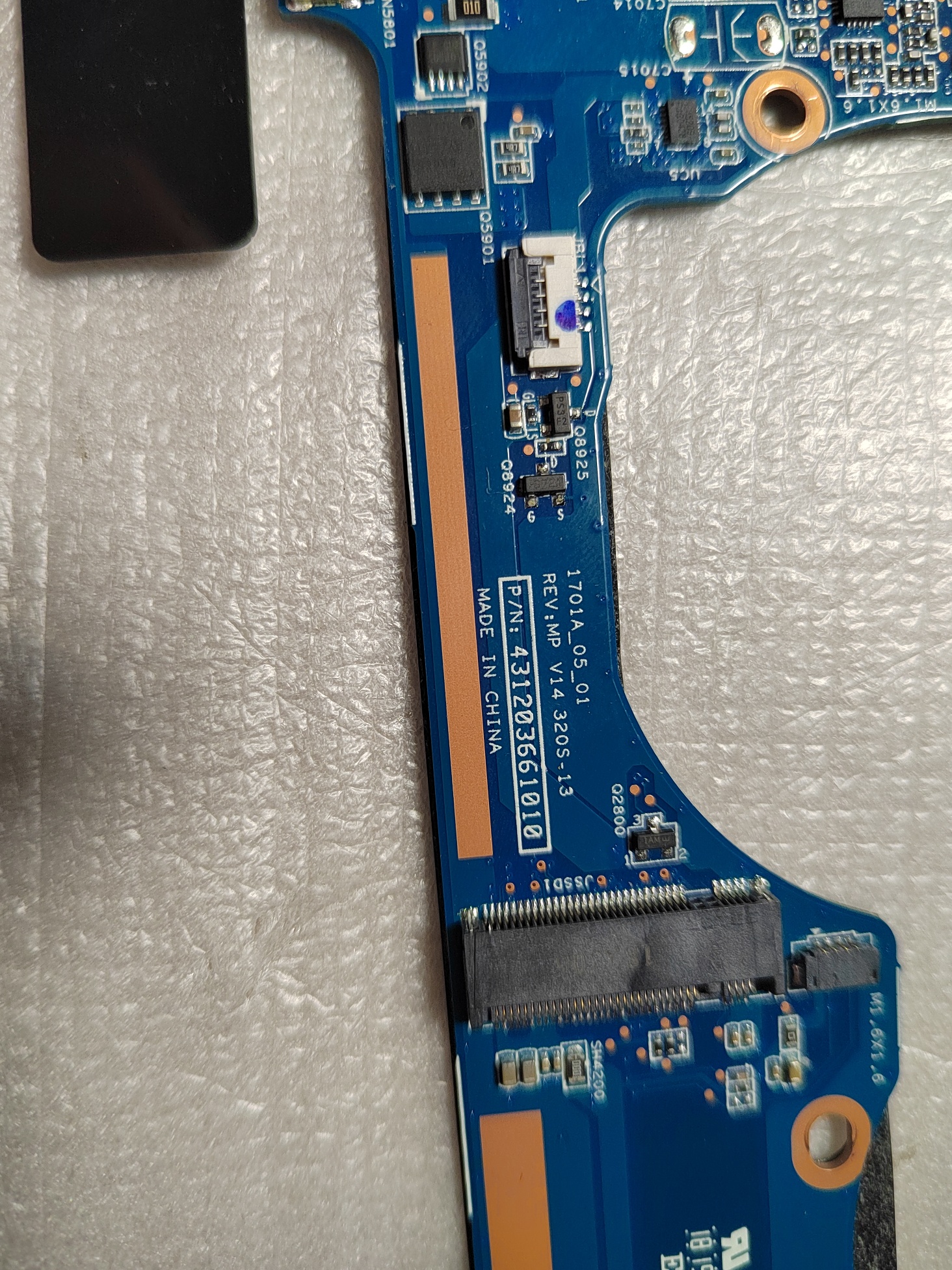

楼主,麻烦你拍一张CPU供电的图片吗?我有一张一模一样的换CPU供电芯片的时候,不小心把附近零件吹跑位了,不知道排列位置了。
作者: long02652    时间: 2021-11-25 11:03
8 代 7代  主板电路都不一样   需要改电路图   楼主祝你好远

作者: guoguoba    时间: 2021-11-25 13:05
有
作者: jerry.zheng    时间: 2021-11-25 13:08
guoguoba 发表于 2021-11-25 13:05
有
好的,非常感谢
