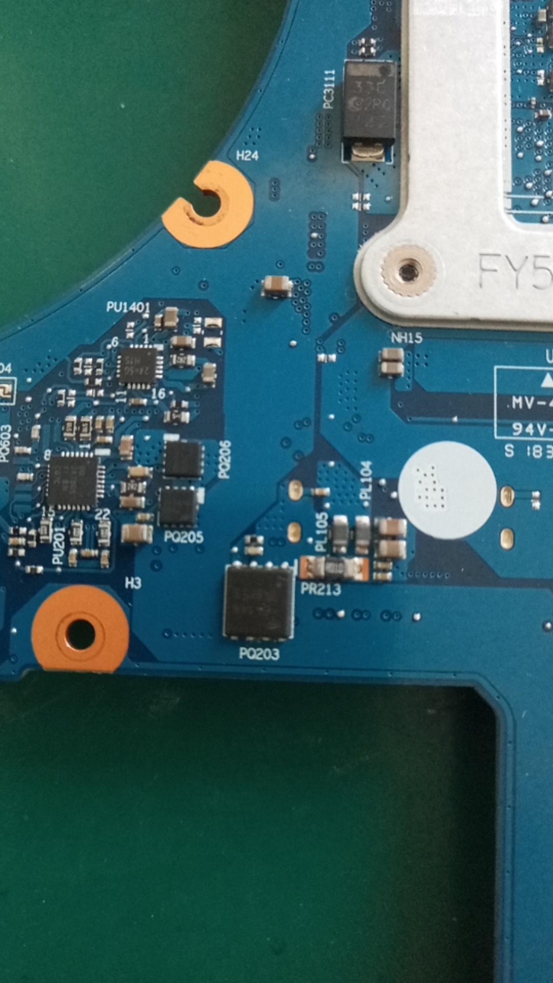

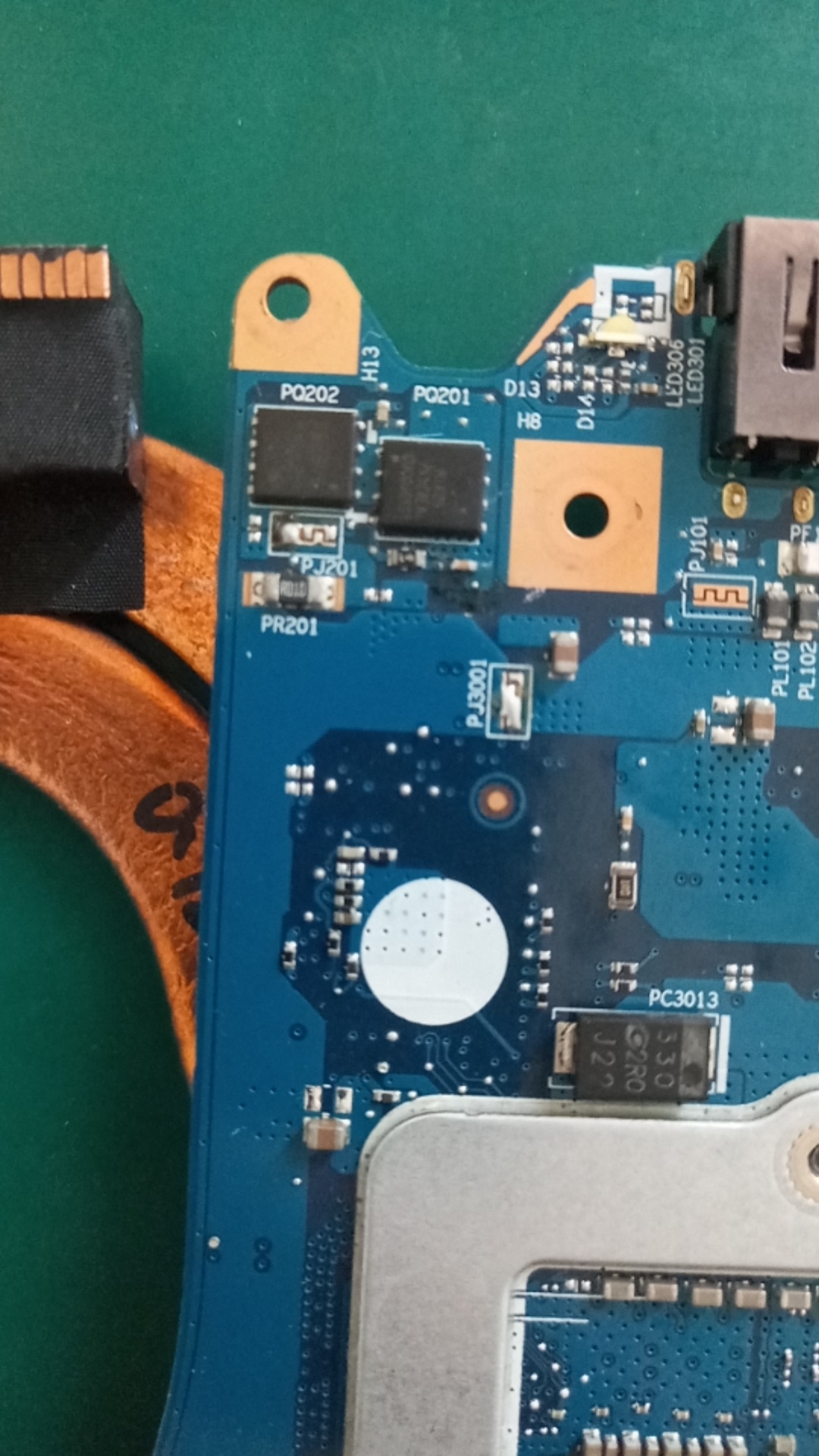

板号是NM-B962。
客户说,机器摔过,只能用电池开机,无法充电,直到电池用完电量。
拆机后,测试单用电源可以正常开机,找了块一样的电池单独也可以开机。
把电池和电源放一起,第一个隔离管就不导通,公共点测量是电池电压11v。
而且电池电量下降很快!有短路吗?

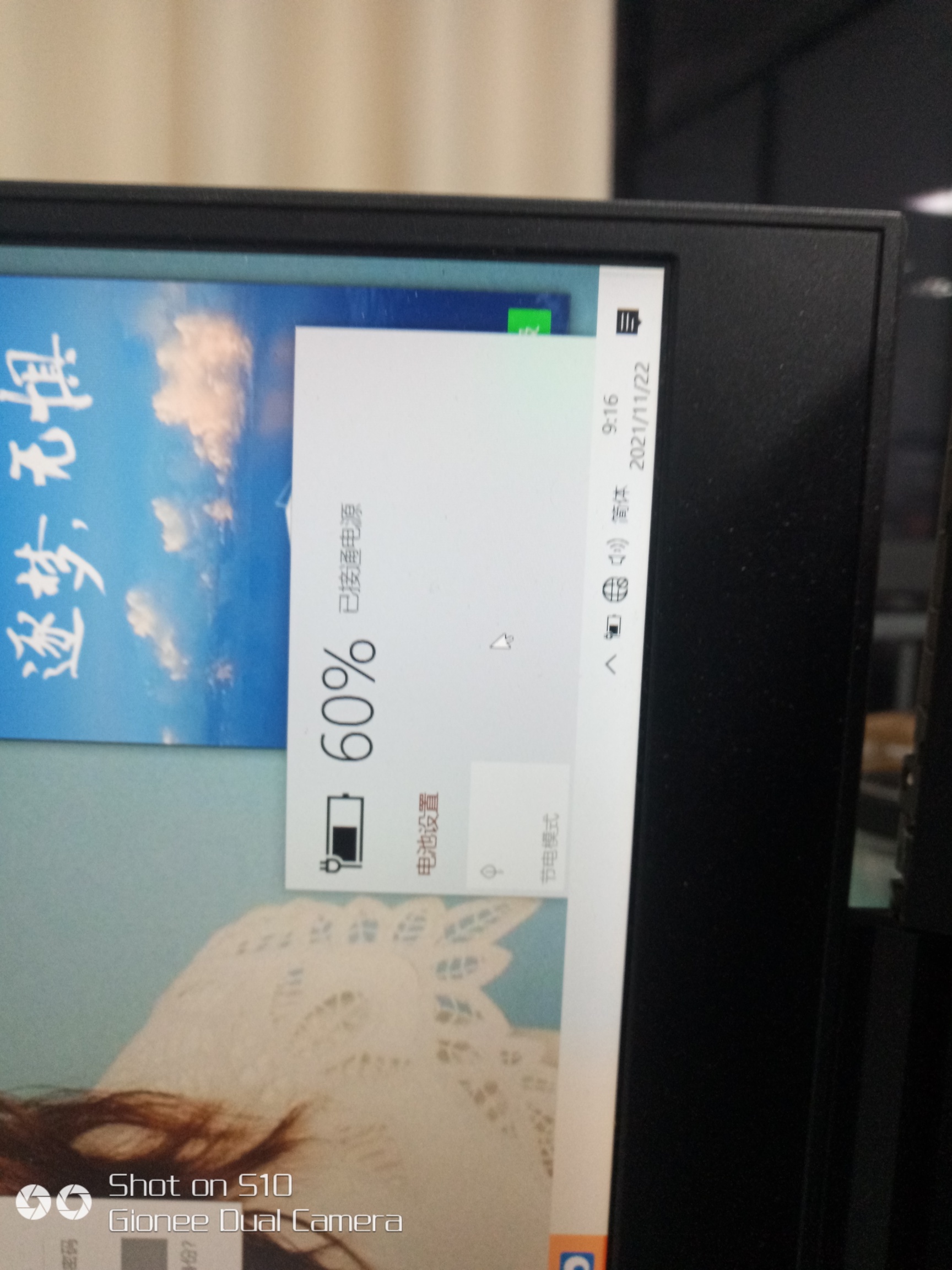

系统下显示电源已接通,不但不充电,电量还下降。
又换了块电池还是不能充电,第一个管还是不导通。

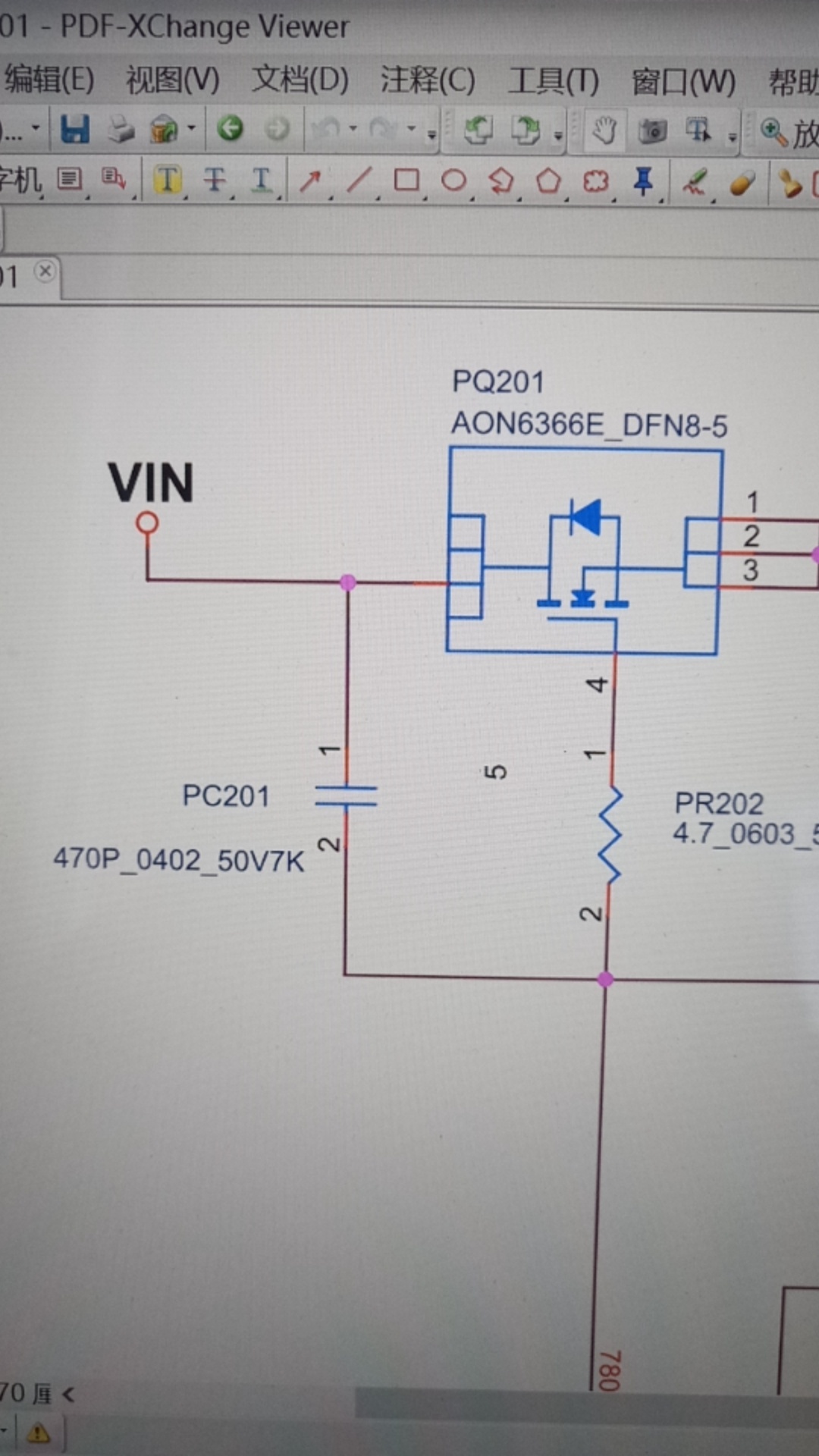

测量第一个管PQ201的G极为0v,换个充电芯片BQ24780S后还是一样故障。
再把PC201升压电容换了也一样。

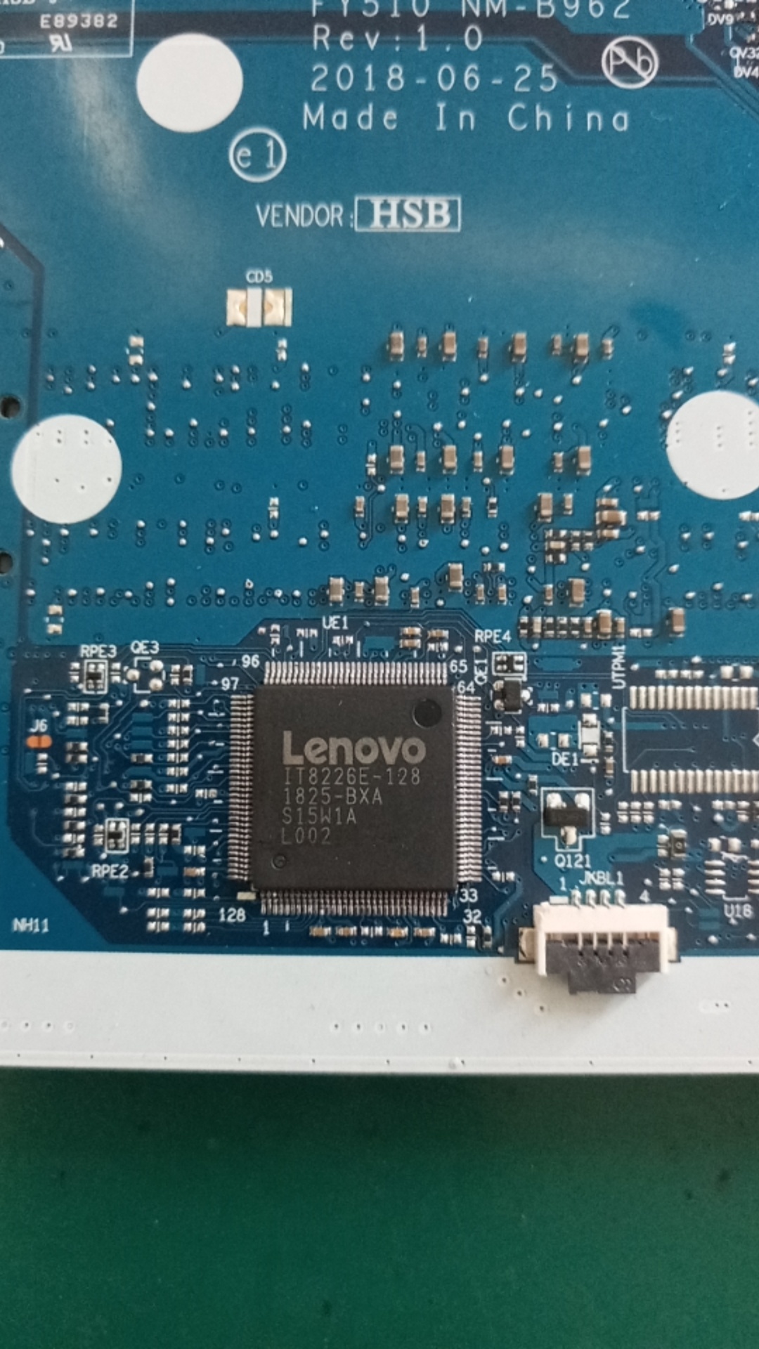

测量EC的ACIN#为3.3V,又把EC换了还是未解决!
测量了EC的LID_SW#也有3.3v。
再把适配器隔离管和电池隔离管都换了还是一样!
我把充电芯片测量的电压发出来,看似也没啥问题,就是ACDRV不升压。
电池隔离管G极有17v,正常有适配器时会为低电平才对啊。
现在的疑问是适配器检测送到EC的ACIN#有3.3v高电平对吗?
作者: B3M0KY6    时间: 2021-11-23 15:30
控制电池那边MOS管了 就会关闭适配器那边MOS管

作者: 15908690195    时间: 2021-11-27 09:28
拆掉第二个隔离管看会不会升压到24v
作者: fdgdsdsadsaf    时间: 2021-11-27 09:30
如果单适配器隔离管的G级能出25v     就把放电管拆了

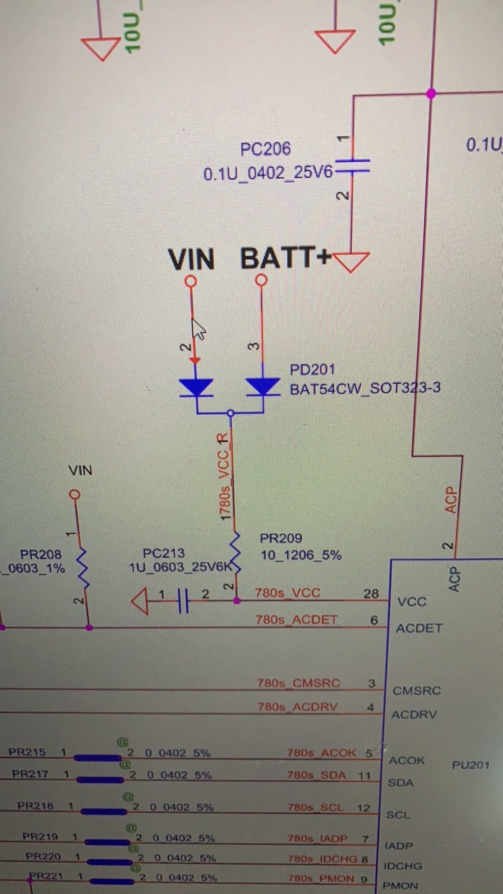

作者: fbicai    时间: 2021-11-27 10:56
查这个pr209是不是阻值变大了,之前我也遇到过
测量过,电阻没问题

作者: 番茄炒蛋蛋    时间: 2021-11-27 21:28
插适配器,ACIN#  为3.3V怎么对呢,这说明EC根本就没有检测到适配器插入,当然不会充电和过隔离啊
作者: chensizhe    时间: 2021-11-27 23:02
ACIN#是低电平有效,3.3伏说明EC认为未接入电源,当然不会导通隔离管。
作者: 湖南李伟    时间: 2021-11-28 00:00
有可能是ec程序问题
作者: 1779195087    时间: 2021-11-28 00:22
ACIN3.3不对不对,要为0v。这个是充电芯片acOK发出来的,在充电芯片那一端为3.3伏,在ec这里要为0v才对。只要acok发出来了,就不用检查充电芯片了,肯定是好的。看看适配器检测这一路

作者: chensizhe    时间: 2021-11-28 20:22
付金海 发表于 2021-11-28 20:13
好的板上测ACIN#是高电平3.3
查一下电源插入检测信号ACDET是否在正常范围内,一般是通过电阻串联分压出来的一个电压
