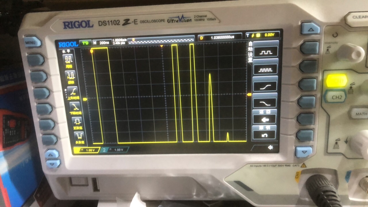

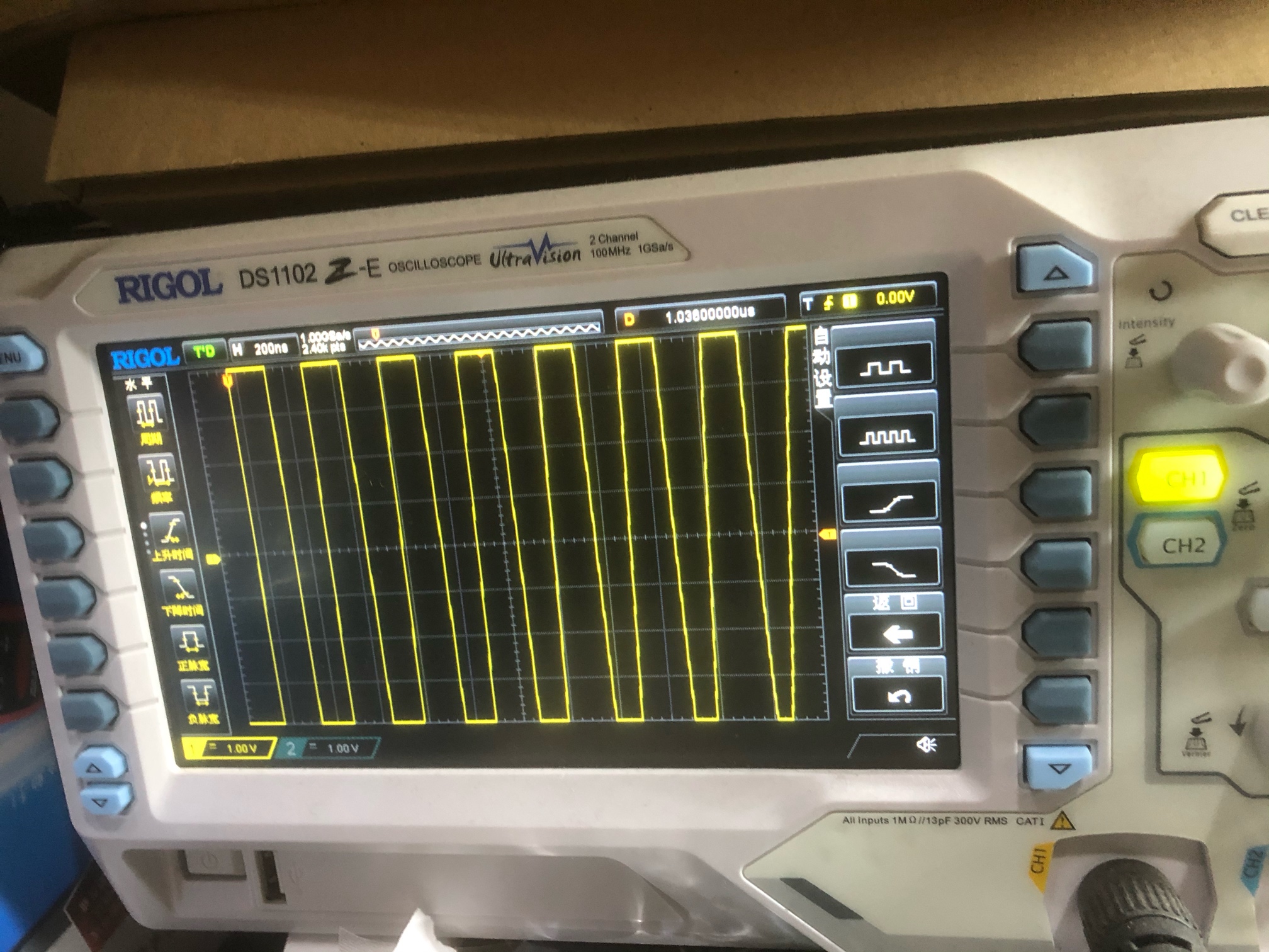

标题: 戴尔,板号:la-d822p 3v 5v前级波形对比,大神们正常吗?

原谅我,第一张图感觉不正常
作者: 维修公司    时间: 2021-11-23 21:12
第一张图,波形不正常呀

好的,谢了,问题大不

看着确实有些异常,机器已经好了

后级一个芯片拉低了

是的,后级一个芯片拉低了,已经好了
作者: zhx9544    时间: 2021-12-16 20:20
        第一张保护了,后面一张OK
