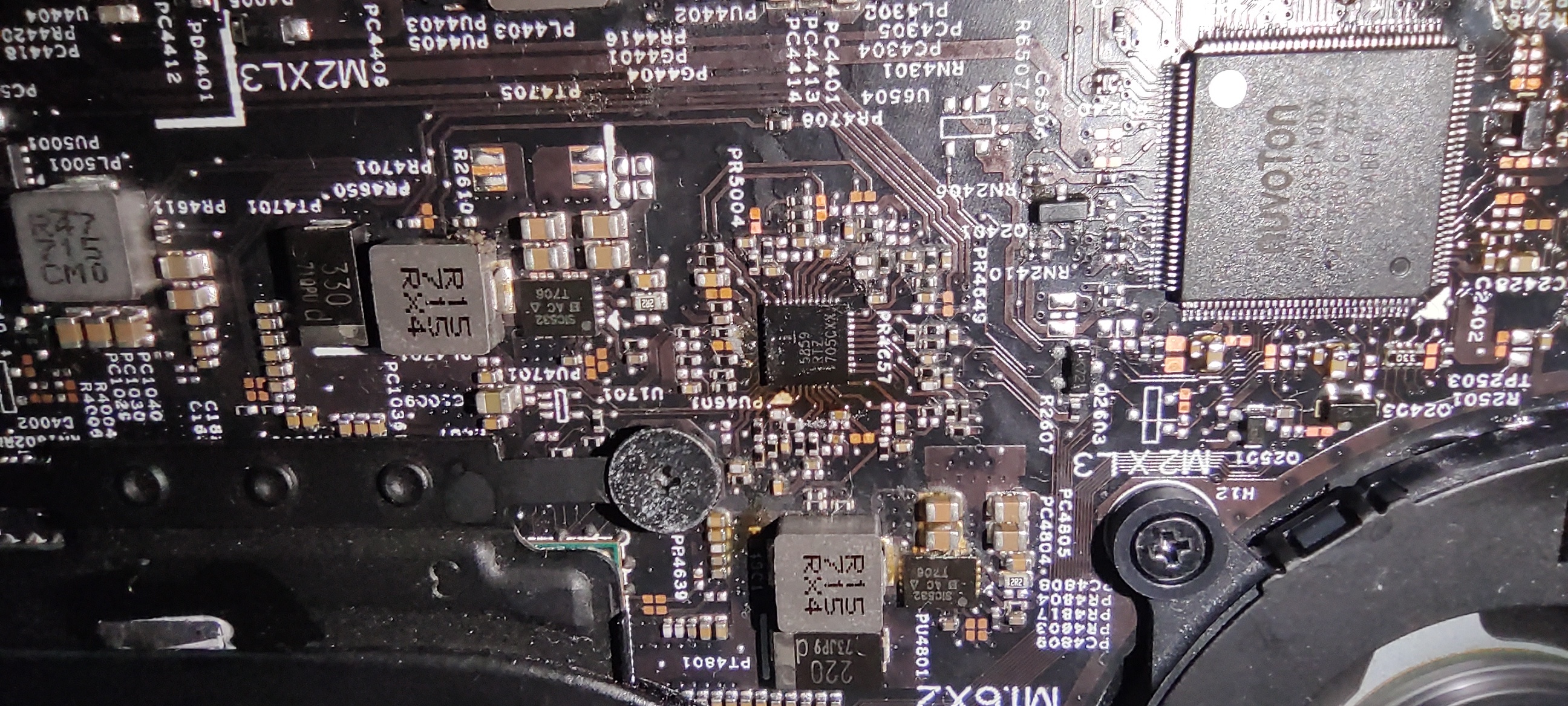

这个机子是二修机,听说返厂了没修好,我拆开只看到换了充电口,cpu那个地方背面的隔热膜被撕了
故障现象是按开关没反应,灯不亮
没修过笔记本,按修台式的方法测到无待机,首先查3v,由于没图纸,但是搜到了3vsb芯片和脚位图,重点就是这里,被坑惨了。脚位图11 12脚是en,但是我测到这个12脚相连的电阻另一头接地了。
然后就以为短路,开始烧机开5v没烧出来,然后把主板上的声卡网卡pwm全换了,,,,
其实在换了io时就已经修好了,只不过是cpu不工作没电压,想来想去,就是pwm芯片可能是没焊好,这个芯片前前后后我焊了十几次,风枪烙铁全用上,经过一个多月终于搞定搞定。
虽然是瞎修,但是收获了很多经验
首先,没图纸,没了解每个引脚的功能就别瞎动芯片
还有就是焊接技术不到位就别随便拆原来的芯片。
如果一开始就有图纸,一个星期绝对能搞定了

怎么查到io的呢?
作者: 老吴来了    时间: 2021-11-23 09:14
小博士123 发表于 2021-11-22 23:02
怎么查到io的呢?
无升压,换了io后电压正常了
