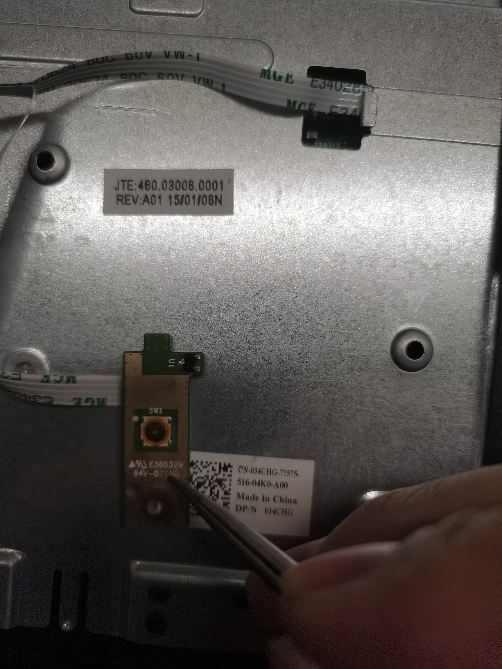

Dell15-3558不亮机  键盘大小写的指示灯可以切换  屏幕不亮  楼下以为屏幕的问题换了一个屏幕不亮故障依旧  拿过来拆机显示正常以为好了装上c壳不亮  逐一排查发现只要装上开关就不亮  量开关四个线也没有短路 拆开关板  发现就只有u1  拆了后正常
作者: 22菌    时间: 2021-11-23 09:54
屏检测霍尔损坏
作者: 旭日再东升    时间: 2021-11-23 10:25
休眠了
