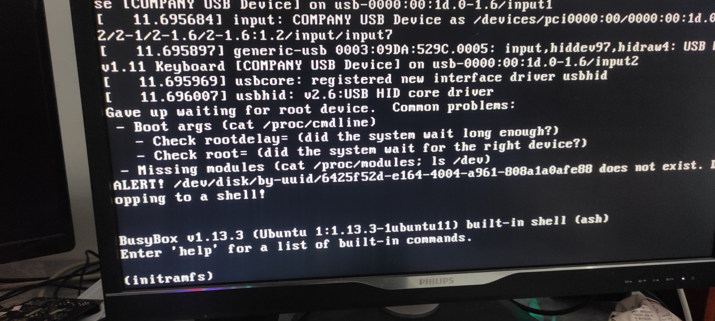

这个是好卡得。我也看不出来,哪个是坏得。
晕。
好得看不出来。
坏得也看不出来。

这是之前的测试记录吧。你把记录删了,重新测试一下
作者: ruo愚    时间: 2021-11-22 11:11
①最新的测试结果会出现在文档最下方。
②像这种全部报错的,错误不全是5的,可以刷下BIOS

①最新的测试结果会出现在文档最下方。
这个我能看得到。
第二句,我找不出,不认识,哪里是报错。不知道5是不是。

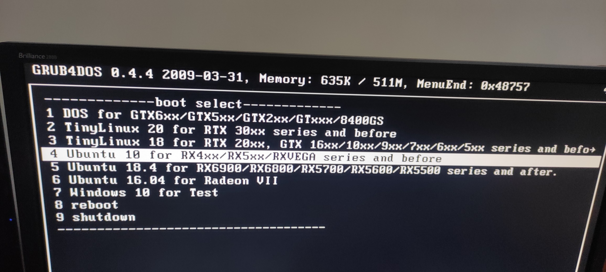

A卡的显存排列,是不是和N卡起始位置是相反?
如,N卡是A1 A0.
A卡是A0 A1.

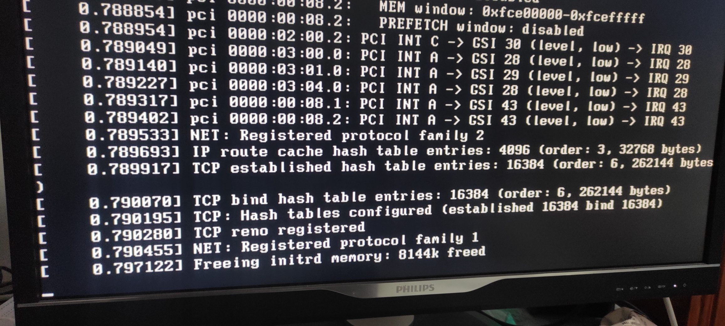

我这个a卡测不了是什么情况啊,论坛下的和闲鱼买的都不行

作者: ruo愚    时间: 2021-12-4 21:59
如,N卡是A1 A0.
A卡是A0 A1.
是的,两者相反
