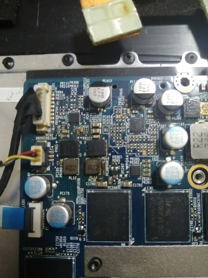

显存附近烧了 一般核心会坏吗 #显存#  型号是未来人类dr7plus #笔记本主板维修#

电容爆了应该不会影响
作者: wang245582    时间: 2021-12-6 12:27
量一下供电有没有短路,短路的话大概率就报废了

这就是蓝天的通病,一般显存烧了,显卡活的几率很小,

显存烧了,和核心没有关系吧
作者: youyafei    时间: 2021-12-9 14:38
打阻值看看,mos管拆了再测量
