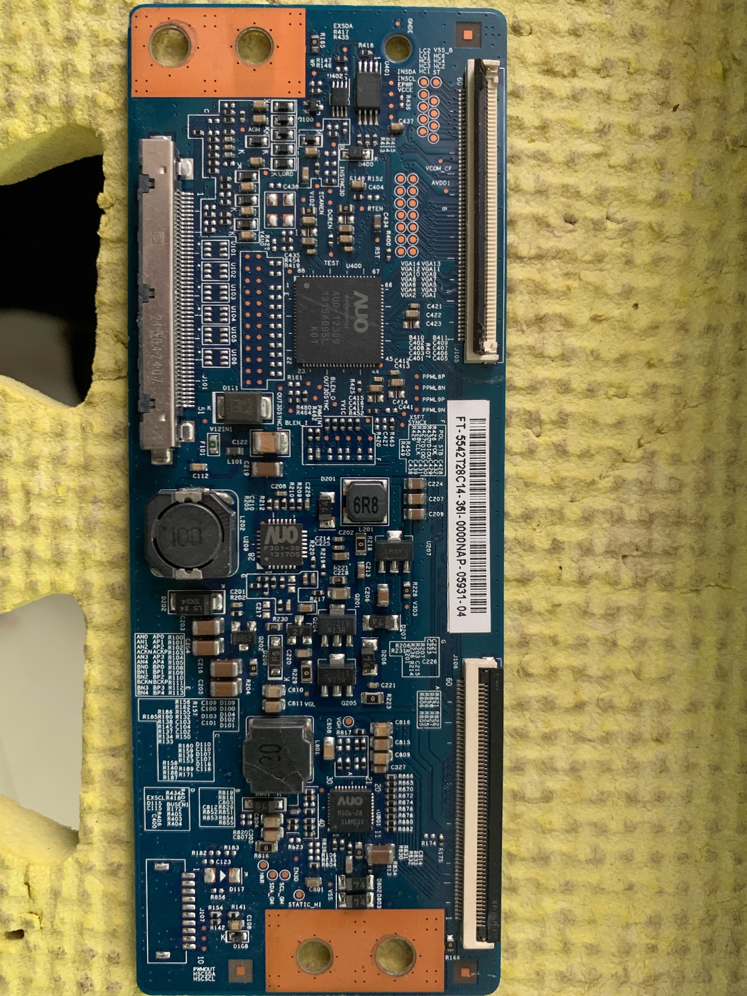

TCL L4200F3500A-3D液晶电视不定时格纹跳动,电源板和解码板都换过了,故障依旧,请高手指点,感谢!

作者: xoyolear    时间: 2021-11-21 23:01
逻辑板型号
作者: xoyolear    时间: 2021-11-21 23:03
ytl098 发表于 2021-11-20 21:01
不完美修复断Y可以解决,耳朵出问题了,
这个耳朵检查了应该是内置的,左右没有独立的Y供电,怎么处理呢,请支招!

作者: 路雅拆机    时间: 2021-12-11 16:53
检测是哪边的问题,然后再找电路,把边条上的供电线路给屏蔽了,一点点试,

作者: 秋后蚂蚁    时间: 2022-1-15 19:36
先断排线,找出不正常的一边,然后割一刀
作者: even993    时间: 2022-1-21 15:40
屏蔽一边Y就行了
