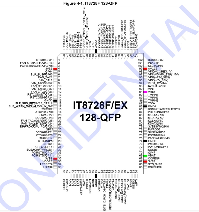

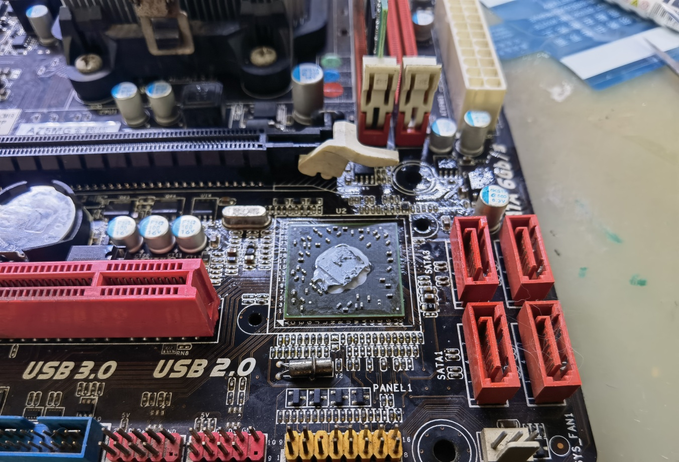

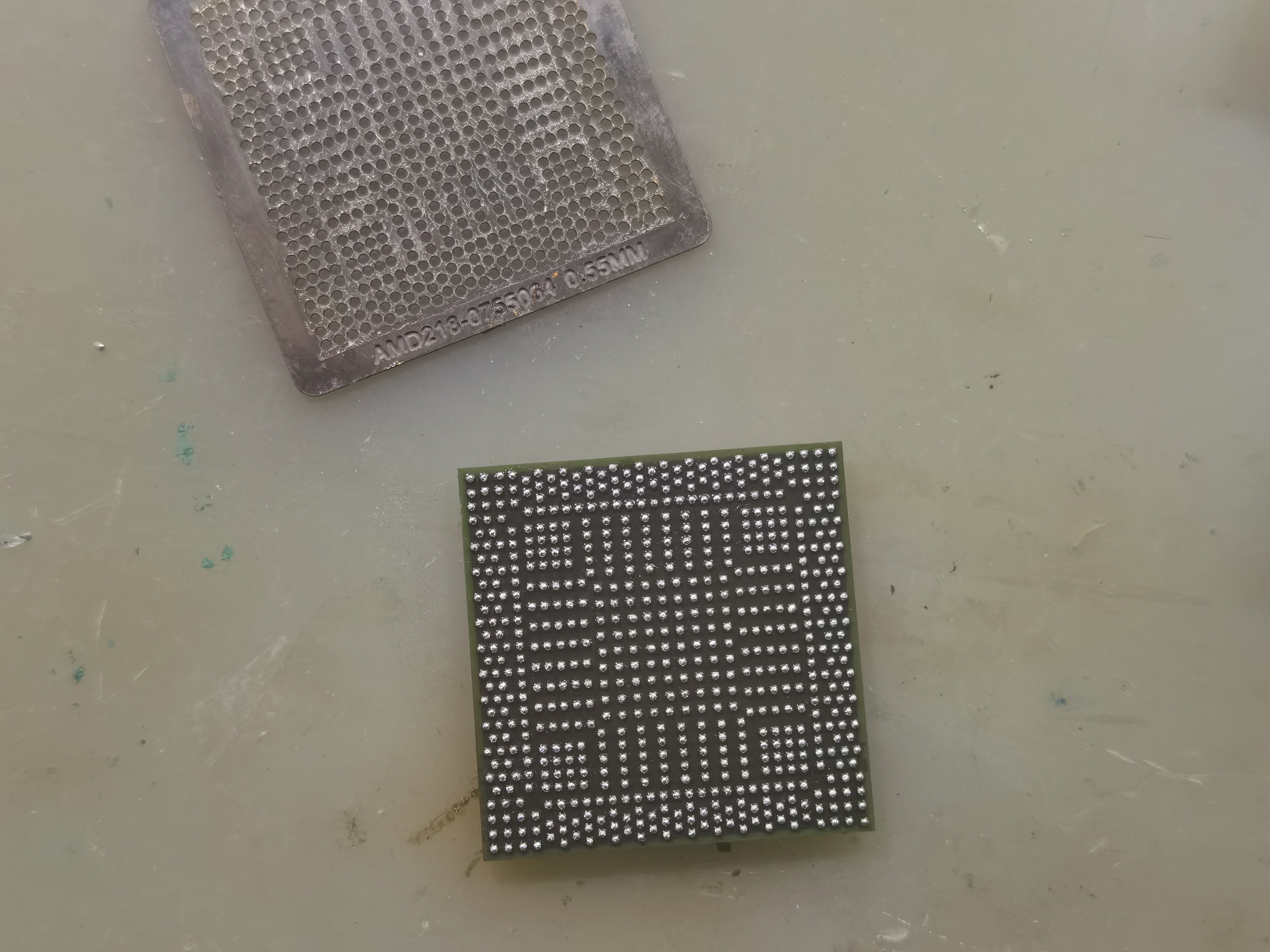

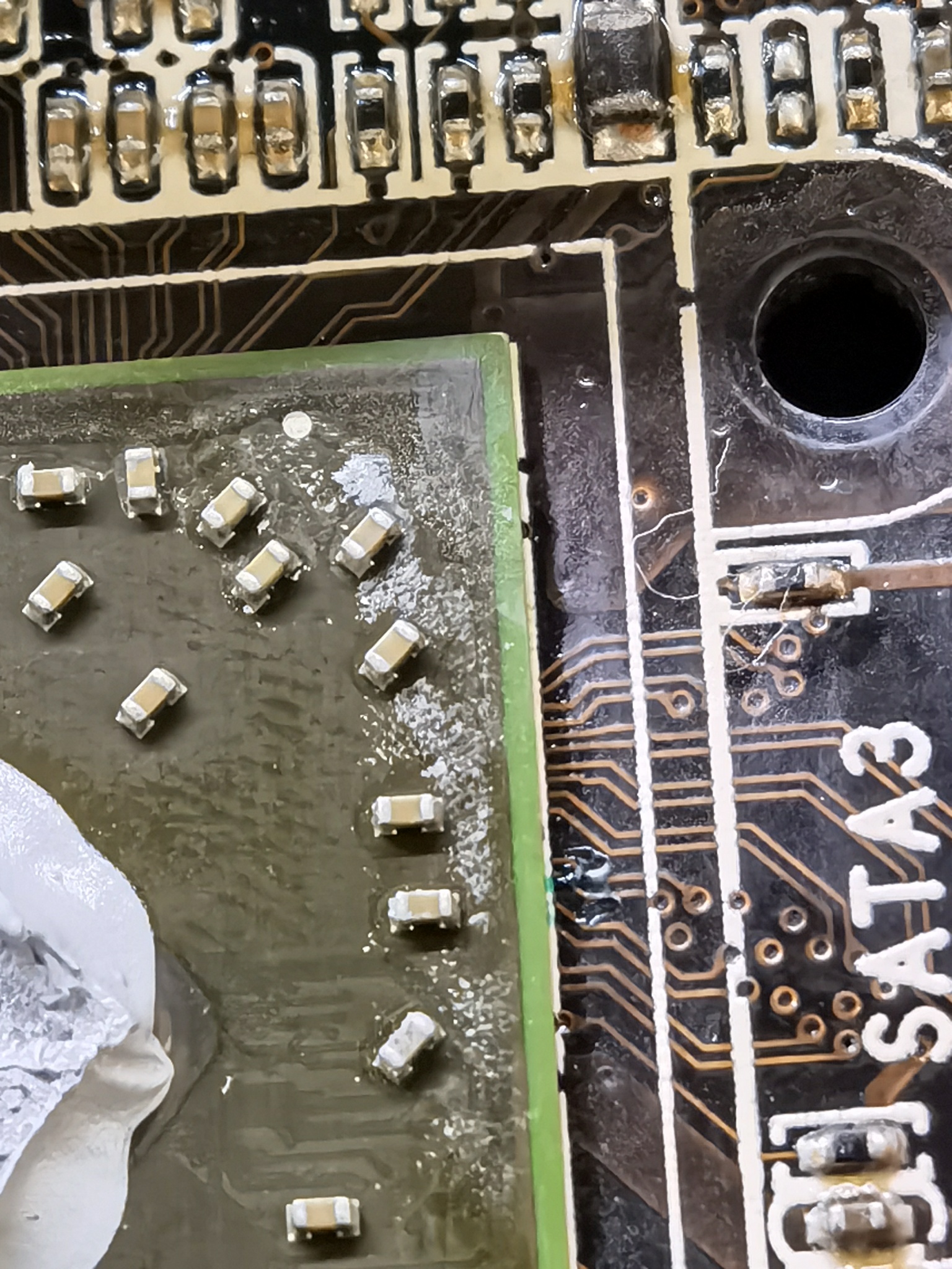

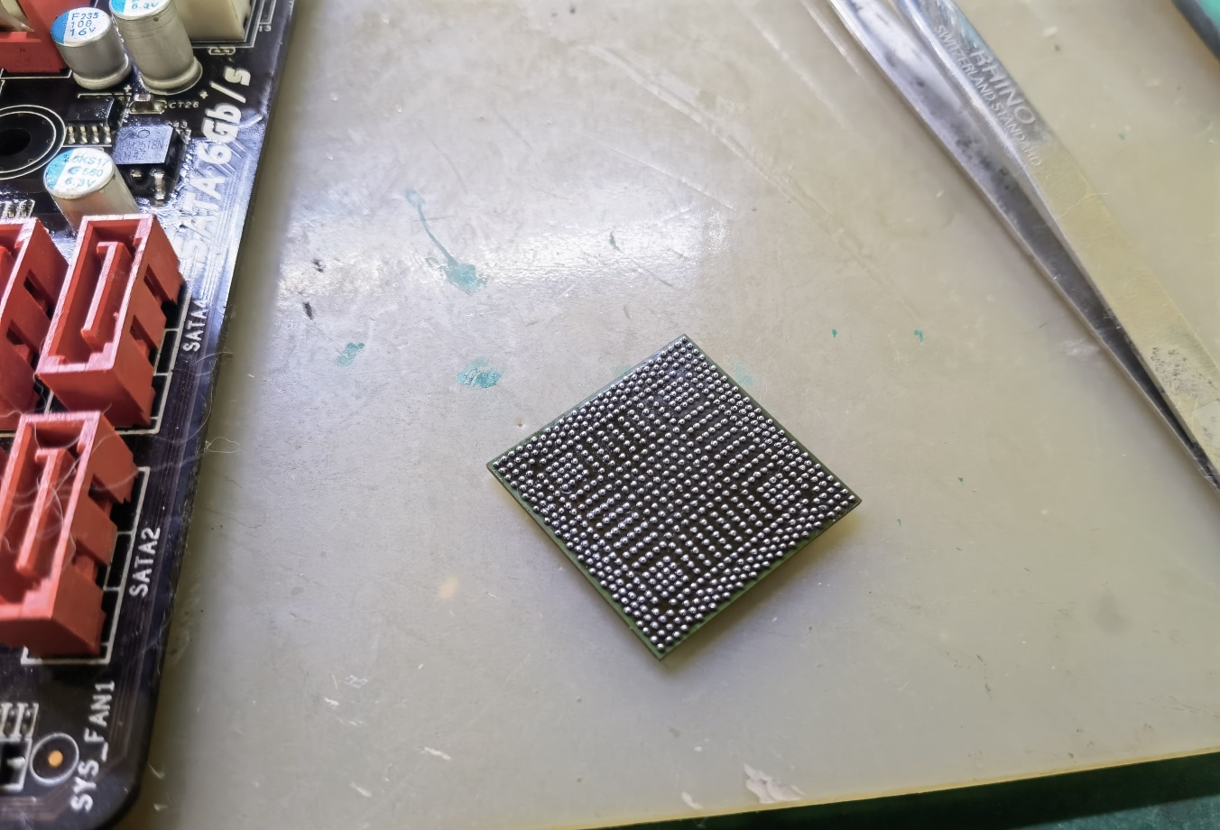

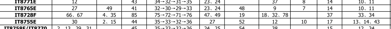

标题: 修一个老主板 映泰A75MG 不触发或触发掉电。 [打印本页]
作者: MookaZhang    时间: 2021-11-19 22:41
标题: 修一个老主板 映泰A75MG 不触发或触发掉电。
收到客户的电脑,说是自己换个机箱,就不开机了,一对散件(怀疑之前就有问题),一看是个老板子还是AMD,个人不爱修,但是顾客说还是修修吧,总比再买一台便宜,我说好吧。废话不多说上电,发现可以触发,但是刚到显示的logo就掉电。
首先的思路就是短路或者漏电,于是测量各个电压结果均正常。
下面转换思路,可能是触发条件不满足或者伪满足,我自己想的词汇哈,别介意,没有图纸,只能找到IO图纸,于是根据图纸测量待机条件,发现都正常。
这个时候有点懵了,毕竟自学维修,不是很熟练。这时候突然想到一个问题,那就是整个触发过程是不是有问题,于是根据触发时序测量信号,来了!发现南桥给IO的持续高电平信号没有或不稳定。显微镜下跑线,线路上没问题。根据书上的知识,应该是桥有问题,信号被拉低。
经典的广告语,抱着试一试的态度,我就搞了一下。这里bga把桥取下发现有一个掉点,于是显微镜下盘个圈圈补点,重新桥新买的,图中植球的纯属无聊,哈哈哈
桥到了,再抱着试一试的态度,搞了上去,上电!开机,你们猜怎么着?他就这么好了,信号也正常了。
虽然这个玩意不值钱,不过修好了,心情好!仅供分享,不喜勿喷
作者: 22菌    时间: 2021-11-19 23:08
楼主厉害,玩玩的心态搞还是可以的,能增长技术
作者: tantqh    时间: 2021-11-20 10:30
这个工作量有点大
作者: cuayi    时间: 2021-11-20 10:33
楼主NB,长见识
作者: lixuguangabc    时间: 2021-11-20 11:28
楼主牛逼,感谢楼主分享,学习了。。。。。。。。。。。
作者: MookaZhang    时间: 2021-11-20 22:01
tantqh 发表于 2021-11-20 10:30
这个工作量有点大
可不
作者: ajayan    时间: 2021-11-21 09:52
VERY NICE CASE
作者: YuMuyt    时间: 2021-11-21 16:50
楼主的桥都是哪买的,质量怎么样
作者: MookaZhang    时间: 2021-11-21 23:51
YuMuyt 发表于 2021-11-21 16:50
楼主的桥都是哪买的,质量怎么样
宝买,好多家,小苏,本本张,
作者: chenyang31    时间: 2021-11-22 07:34
我只想问你一共收费多少钱?
作者: 人民有信仰    时间: 2021-11-22 08:26
提示: 作者被禁止或删除 内容自动屏蔽
作者: MookaZhang    时间: 2021-11-22 22:22
chenyang31 发表于 2021-11-22 07:34
我只想问你一共收费多少钱?
上bga1张起步
作者: MookaZhang    时间: 2021-11-22 22:25
人民有信仰 发表于 2021-11-22 08:26
这么大工作量收费三五十,确实没人愿意干维修了
三五十肯定不做啊,维修要讲维修的的技术价值,而不是所谓换个板才多少钱。从客户的主观层面来讲,维修的可行要大于更换,更换多数会觉得不修了买新的
作者: stutrip99    时间: 2021-11-23 18:33
感谢楼主分享!
作者: 骏诚电脑DIY    时间: 2021-11-25 21:17
楼主真心NB
作者: EaZ4279    时间: 2021-11-25 23:29
楼主厉害的
作者: xw7130    时间: 2021-12-1 16:25
感谢分享,学习了
作者: 入门到放弃    时间: 2022-1-28 21:29
焊盘掉点补根线,这个线在焊盘上面不是高一点吗,难道可以把焊盘挖个勾勾把线埋进去?新手求教。
