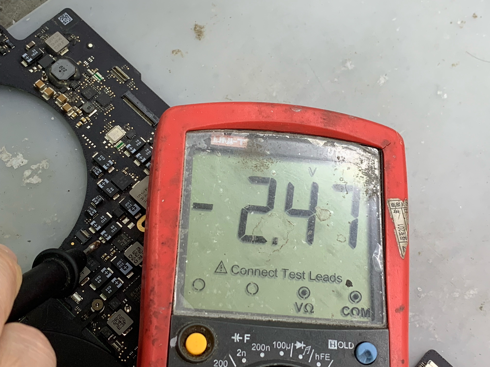

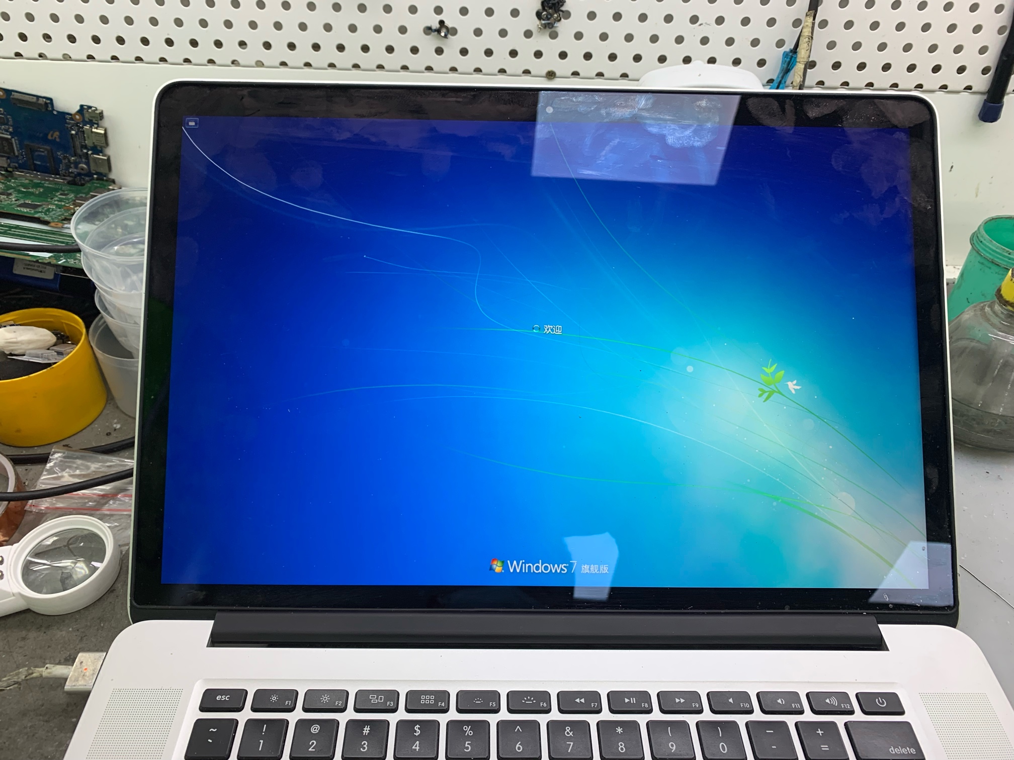

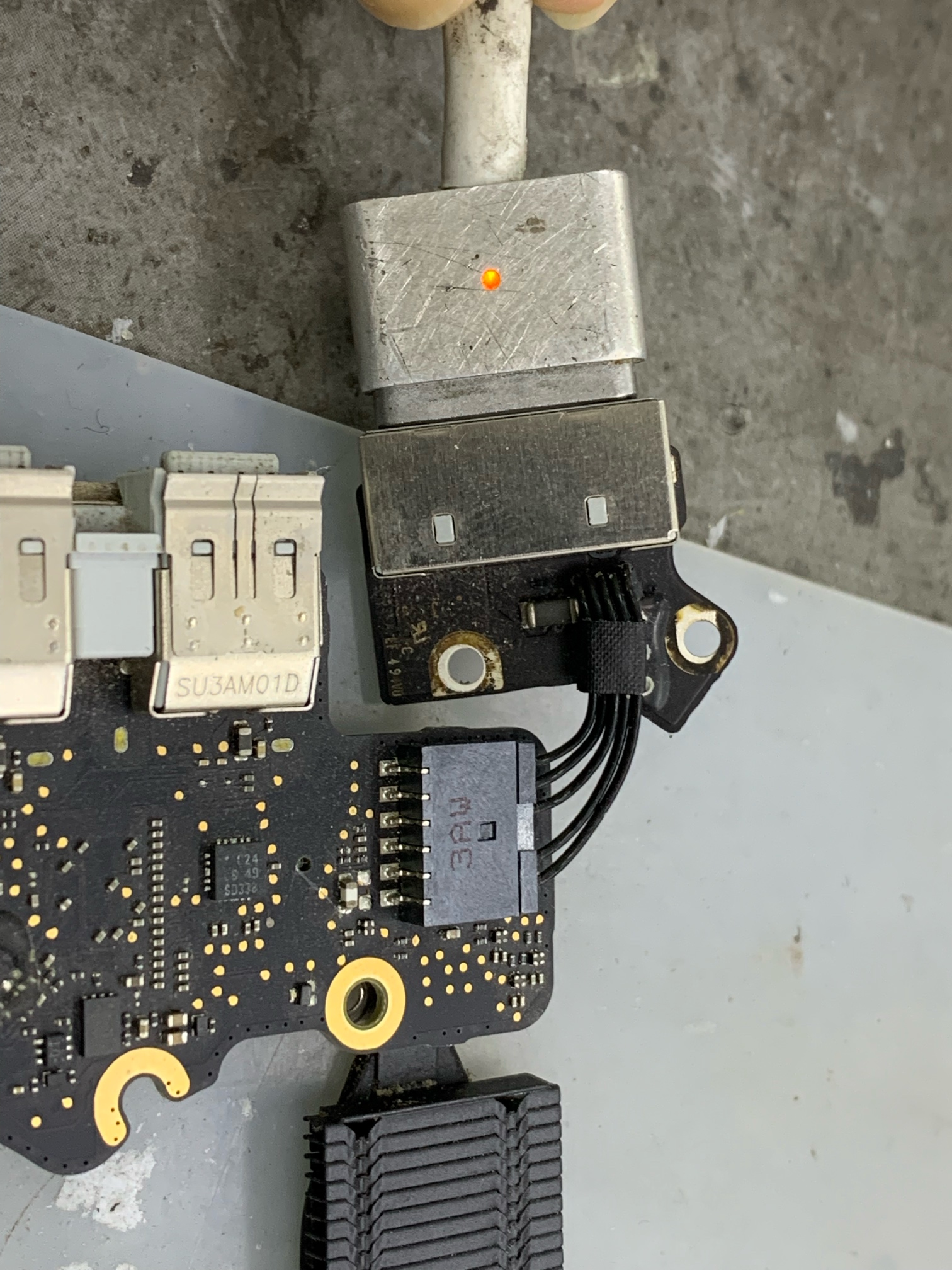

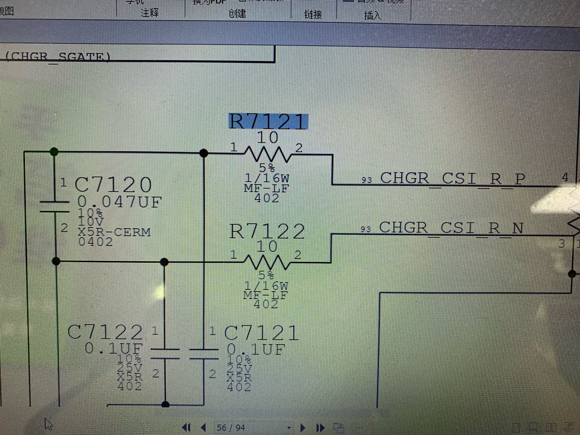

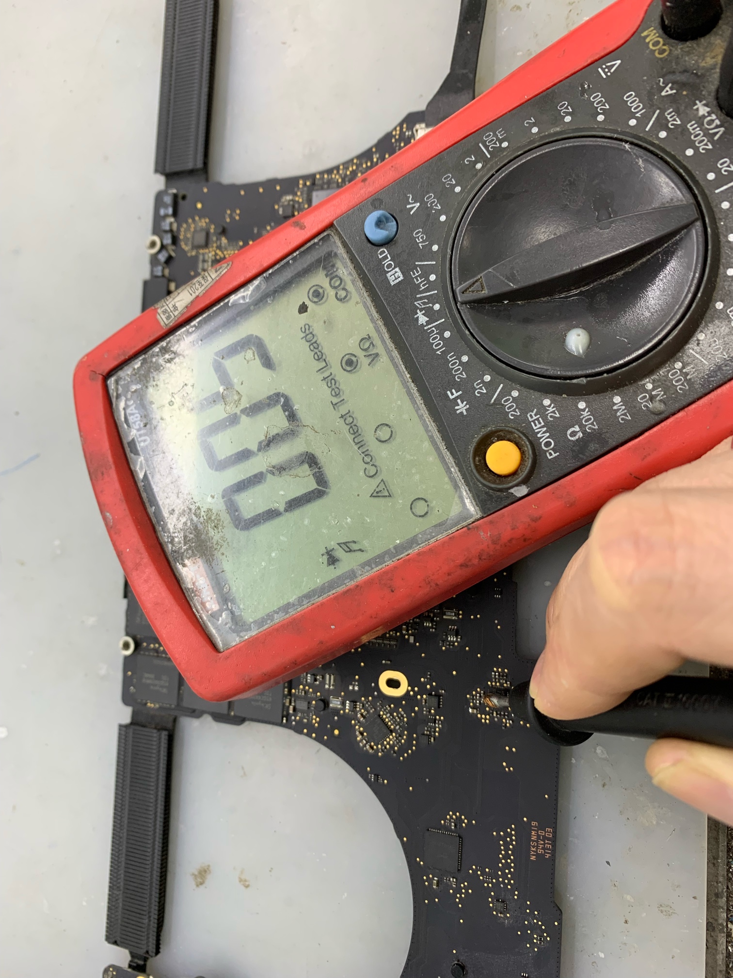

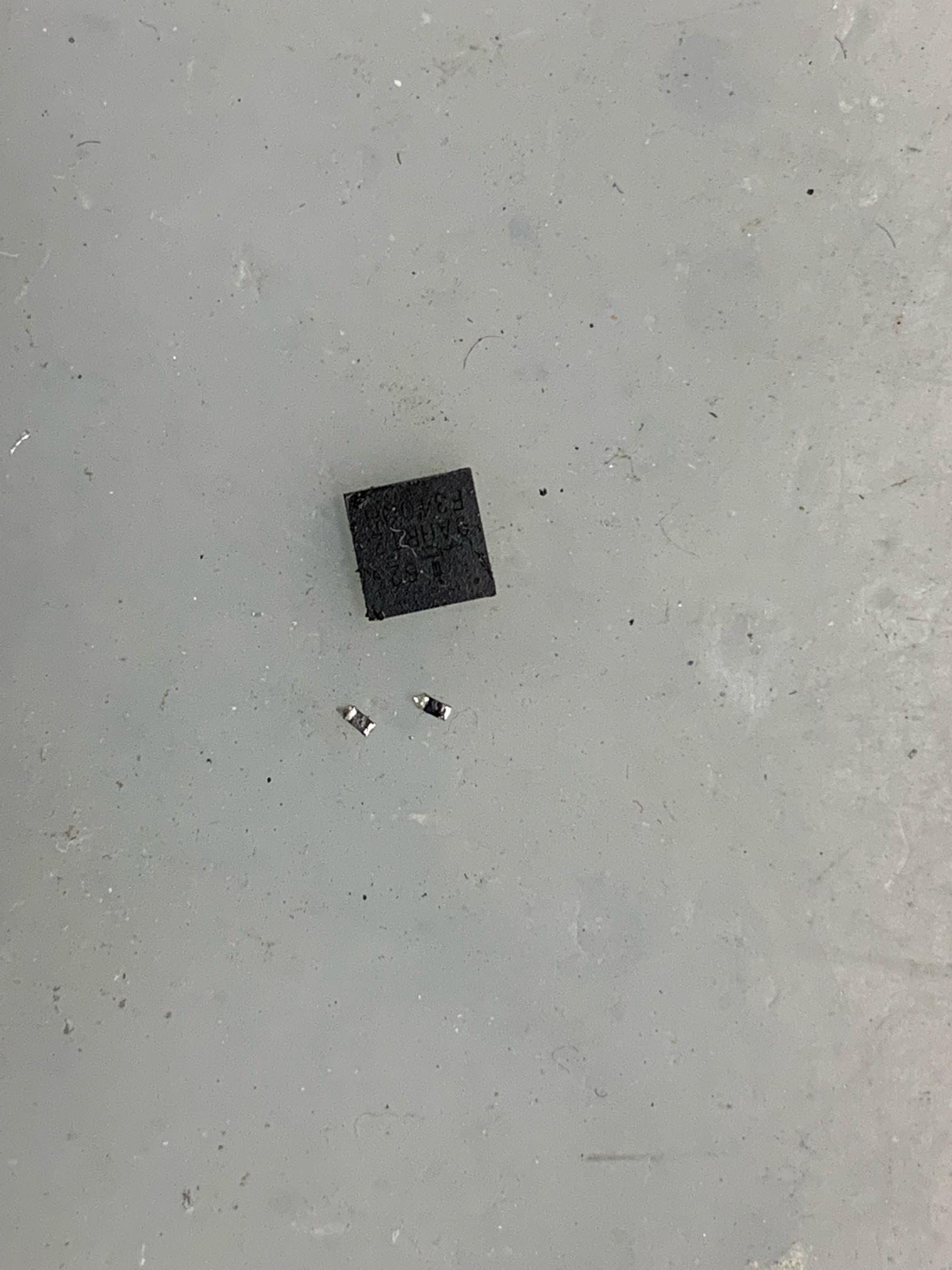

电源灯能亮,测量公共点电压2.47,测量阻值正常,查充电芯片发现28脚短路只有5欧阻值,拆下充电芯片测量阻值正常了,更换充电芯片后公共点还是偏低,最后查到r7121和r7122阻值变大了,更换10欧电阻开机正常此机修复,手机发贴请多见谅
