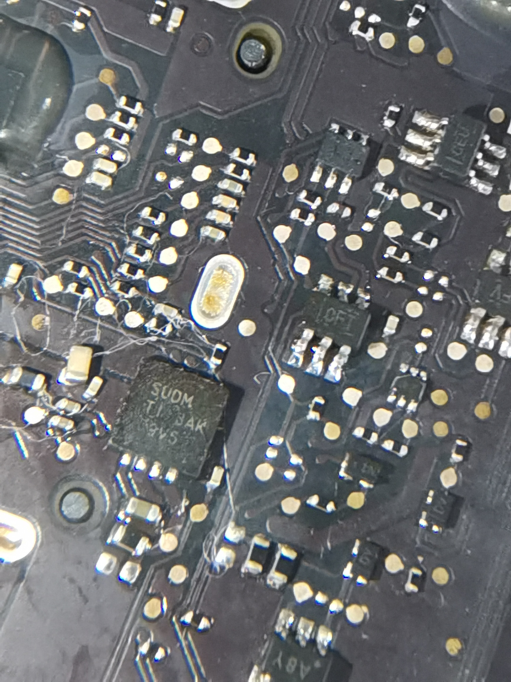

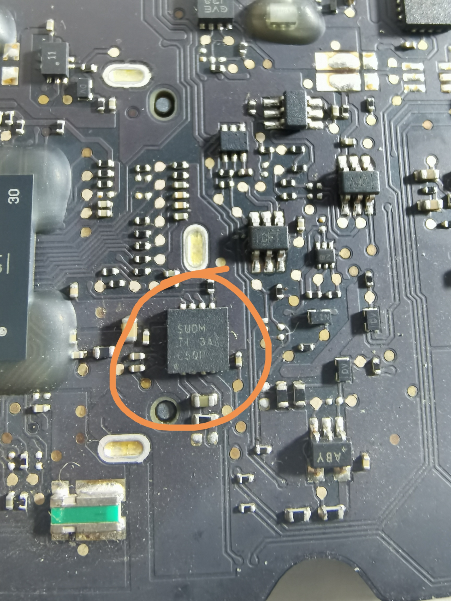

新手,第一次弄苹果,拆开测量,待机电流0.008,测量大电感只有公共点有8v ,其它都没,pp3v42_g3h有3.39v,正常,测ec条件时,ref基准电压输入只有0.3v   跑图发现图中八脚芯片(前二天修的,忘型号和位置号了)提供,此芯片同时提供ec的复位信号,也为低,此芯片的供电和输入都正常,判断芯片坏了,淘宝买了三个,还算好一次成功,,芯片太小,年龄大了看不清楚,焊了几次才弄好,手工还得大大加强啊!
