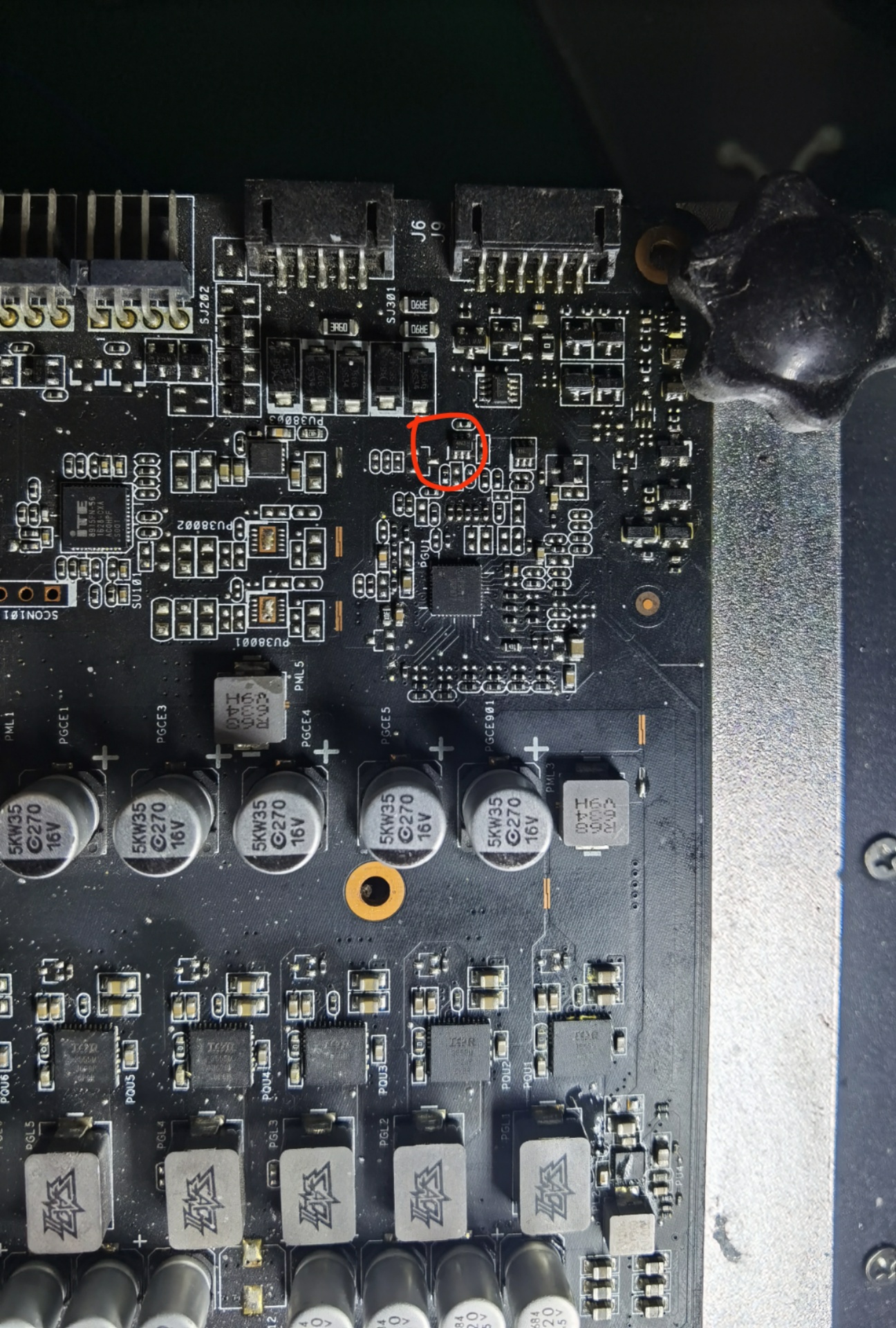

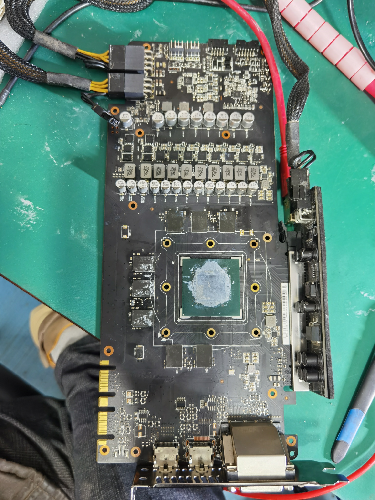

今天修了一个华硕1080结果瞬间核心炸了,开始12V短路测试发现电流检测芯片3221坏了,换上去只后1.8V时有时无,然后换了门开关,1.8V正常了,结果核心还是没有供电,查供电芯片引脚发现供电芯片en没有电压,跑电路发现这个开关管控制拆了强行开启,结果上点瞬间核心炸了,心凉凉了!

原来是EN开启的双702啊,核心电压出来多少V啊,能把核心干掉~~~~

核心如果原来短路根本就不会炸了……会炸正好说明核心应该是好的!只是供电有问题所以6脚管导通保护了,你直接去掉保护,所以爆了
作者: 龙哥学维修    时间: 2021-11-21 14:52
我是把六脚取了,只能说明开关
作者: 龙哥学维修    时间: 2021-11-21 14:55
核心本身短路肯定会炸,我以前遇到过一个核心焊歪了上电就炸了

3221是12v过流保护,直连12v保险,如果12v有短路电流过大,3221会把核心供电切断。你这不是3221坏了,是供电mos管坏了。

EN的高电平没有出来,千万别自做主张给拉高电平,这个EN承担了太多的保护电路的信号

非常的对,这是强行上电,没有保护,如果原来核心短路了,直接就烧其它东西了,这种强行上电的做法,如果遇到任何一路DRMOS的12V被击穿,都会炸
