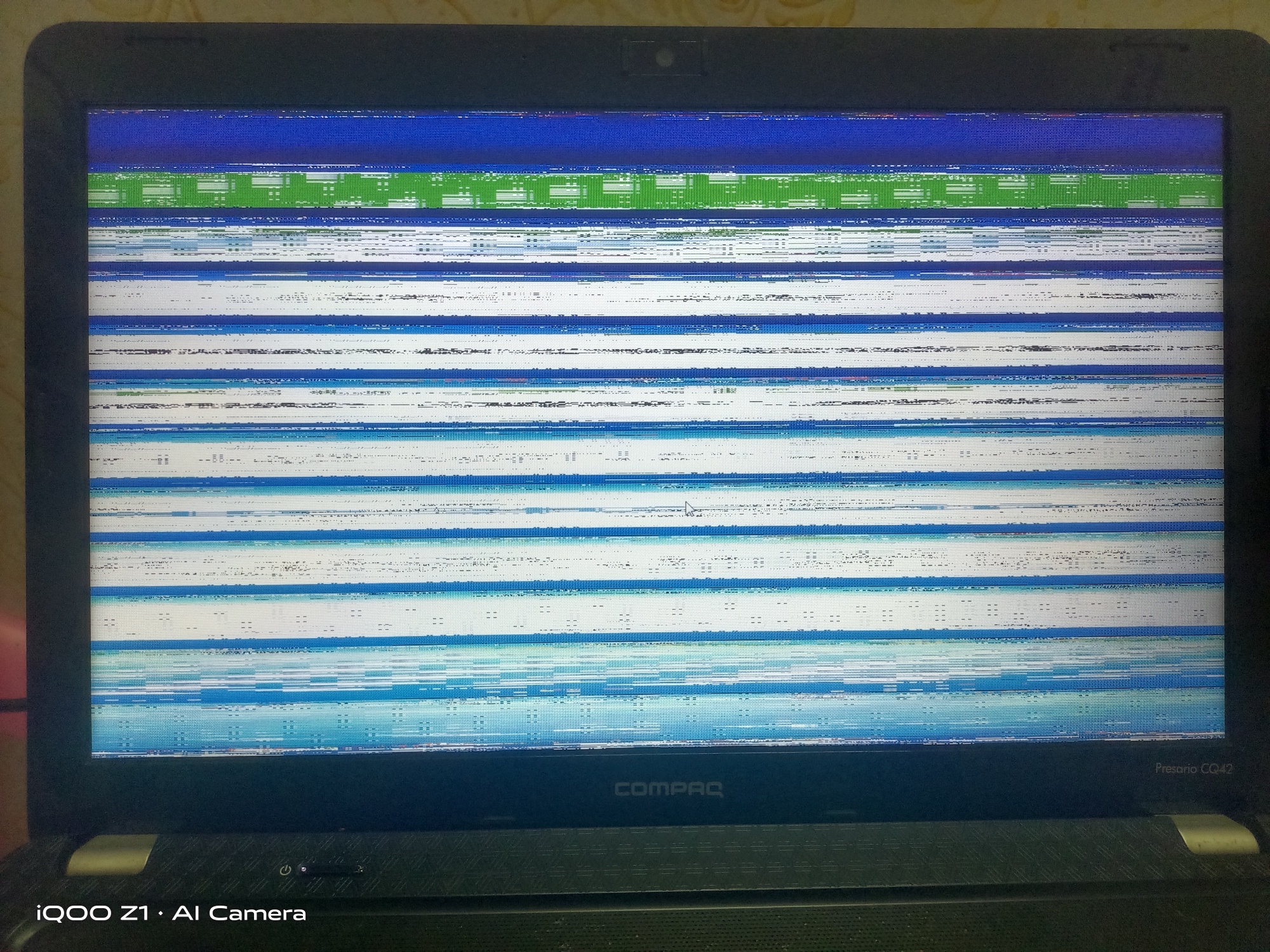

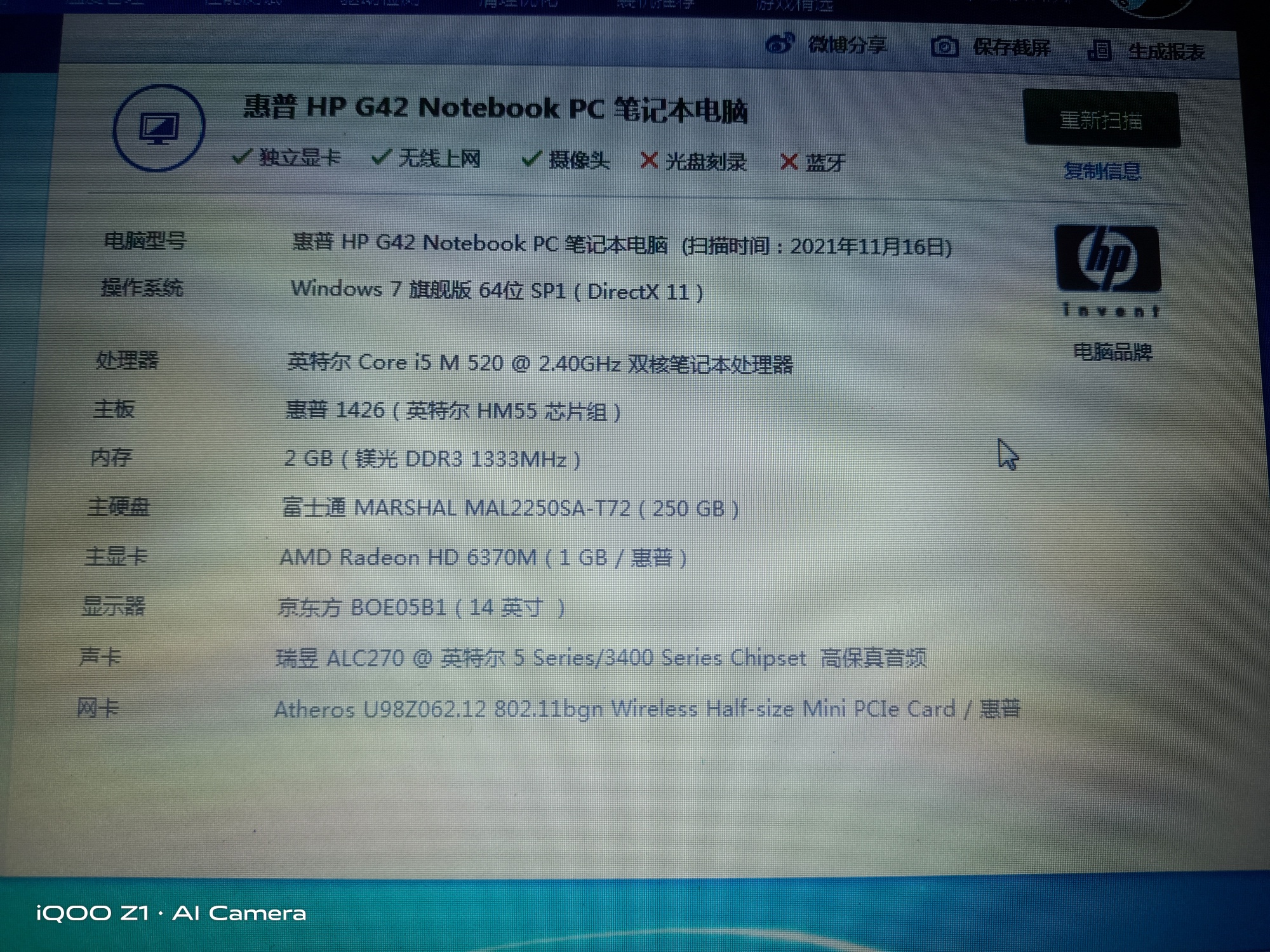

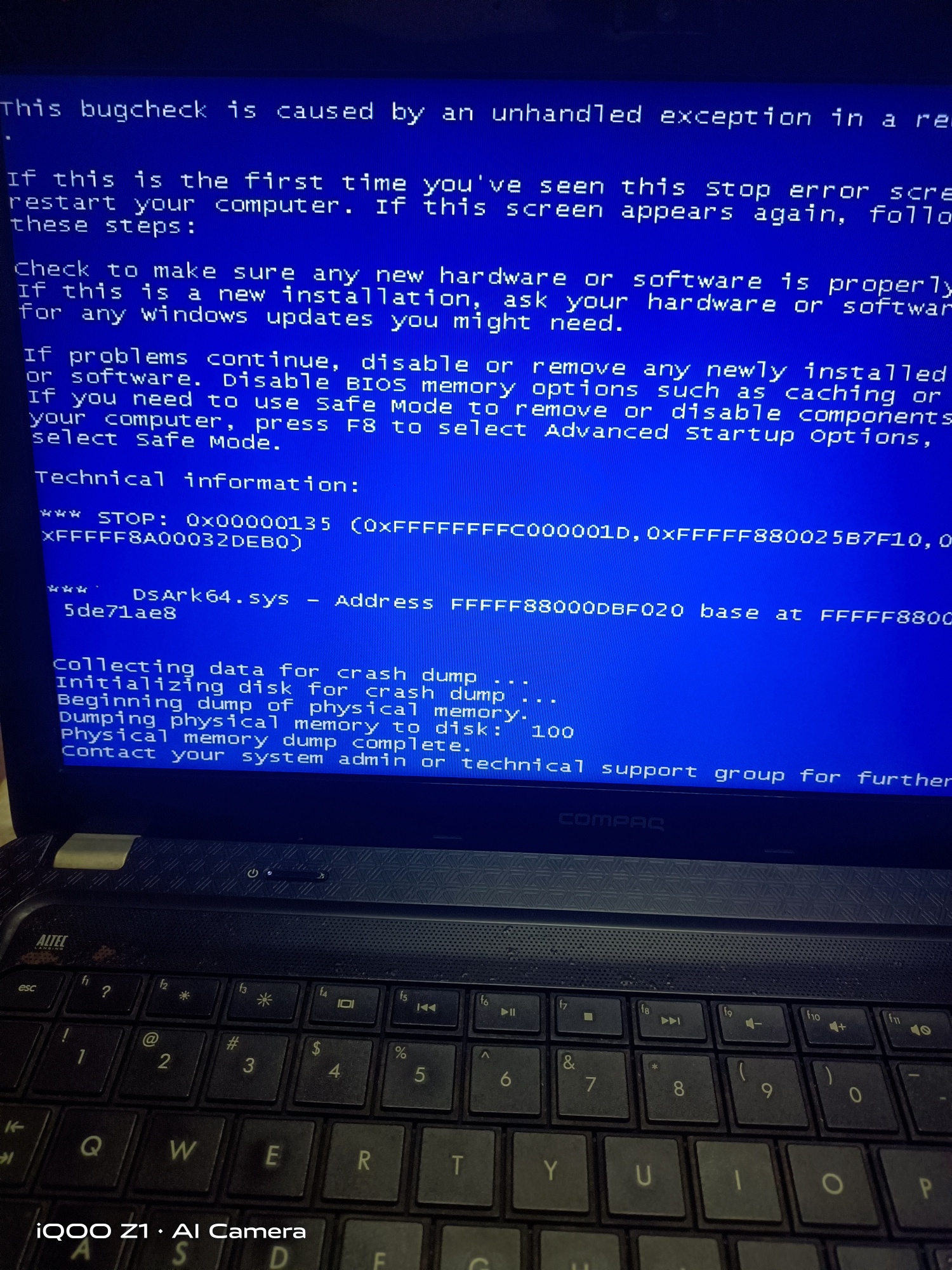

换了主板,换了内存条镁光2G三星4G,电源适配器都换了个遍还是蓝屏,每次蓝屏代码都不一样,124  50  3B  各种代码,我快搞到崩溃了,我想看看CPU核心电压bios里面没有找到,我不知道该怎么办,是不是CPU的问题?

作者: laq1357    时间: 2021-11-17 23:21
敢不敢重做系统,不装360试试?花屏很像显卡,蓝屏的那个文件很像360的文件~
作者: laq1357    时间: 2021-11-17 23:24
根据经验124蓝屏是CPU或者CPU供电,50不一定,但一般都是硬件,3B是显卡。。。。综合考虑,换掉CPU供电的那几颗电容试试?

作者: yuhuoliang    时间: 2021-11-18 10:12
最简单方法是替换,CPU硬盘都会蓝屏
作者: 2237008940    时间: 2021-11-18 10:32
这个机器独显的 显卡的问题把。

作者: 萤火阑珊处    时间: 2021-11-18 10:50
2237008940 发表于 2021-11-18 10:32
这个机器独显的 显卡的问题把。
是独显,换了主板,同样问题

作者: 萤火阑珊处    时间: 2021-11-21 14:04
liu87428533 发表于 2021-11-19 15:35
一代i5你把硬盘换一个确定没问题的机械盘试试,不要用固态,我遇见好几个一代的玩意用固态就各种蓝屏,用机械啥事没有
已经找到问题CPU坏了

作者: xu120    时间: 2021-11-23 23:37
每次蓝屏代码不一样,百分之九十九是CPU

作者: 萤火阑珊处    时间: 2021-11-27 13:33
是的,换了CPU就好了,CPU挂了
