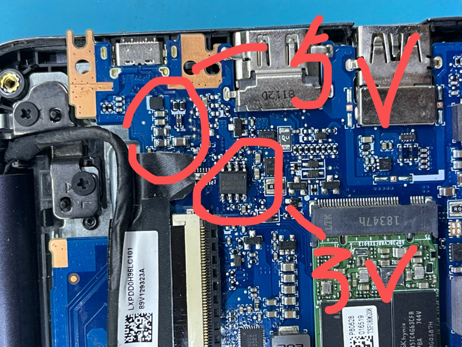

华为荣耀KPL-W00笔记本版号是:DA0H96MBAF0 电源开不了。查type-c 只输出5v,转换不到20V。求大佬们相助

是的,电池可以开机,不充电。插充电器,充电器附近电容有5V

应该是这个芯片控制的充电程序吧,在论坛同名称的这个帖子下面,找了个这个芯片程序刷了一遍问题也一样。(不确定程序是不是正确的)芯片脚位可以量到3v,周边电容有5V

作者: ltbhao    时间: 2021-11-23 15:31
ltbhao 发表于 2021-11-19 18:46
请问解决了吗  我遇到一样的问题了,,,输出5V
我的是换了8S30好的
