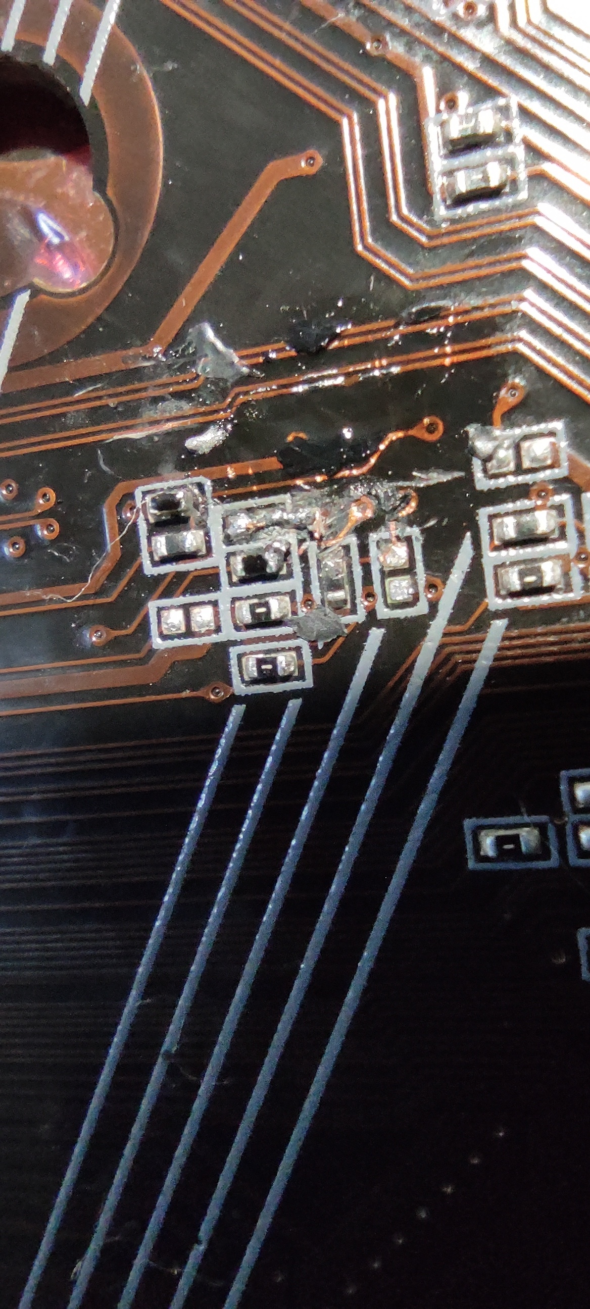

大佬们可以路过,本来是个小问题,但是还是写出来给我这样的菜鸟看看吧
此板最初固障是内存2.5v不正常,乱跳
查了半天没查出来问题。发现cpu下面有腐蚀看着像掉了一个电阻,刮开看到两个点之间直接连接的只是断线了,补上后开机正常,用了几天以为正常了就放边上没管他
过了几天,拿出来再点,发现点不亮了,因为补线的地方上有黑油,排除断线,测量pwm条件都正常,就是cpu一直是预设电压,于是判断是pwm坏,换了一个新的,还是不行,

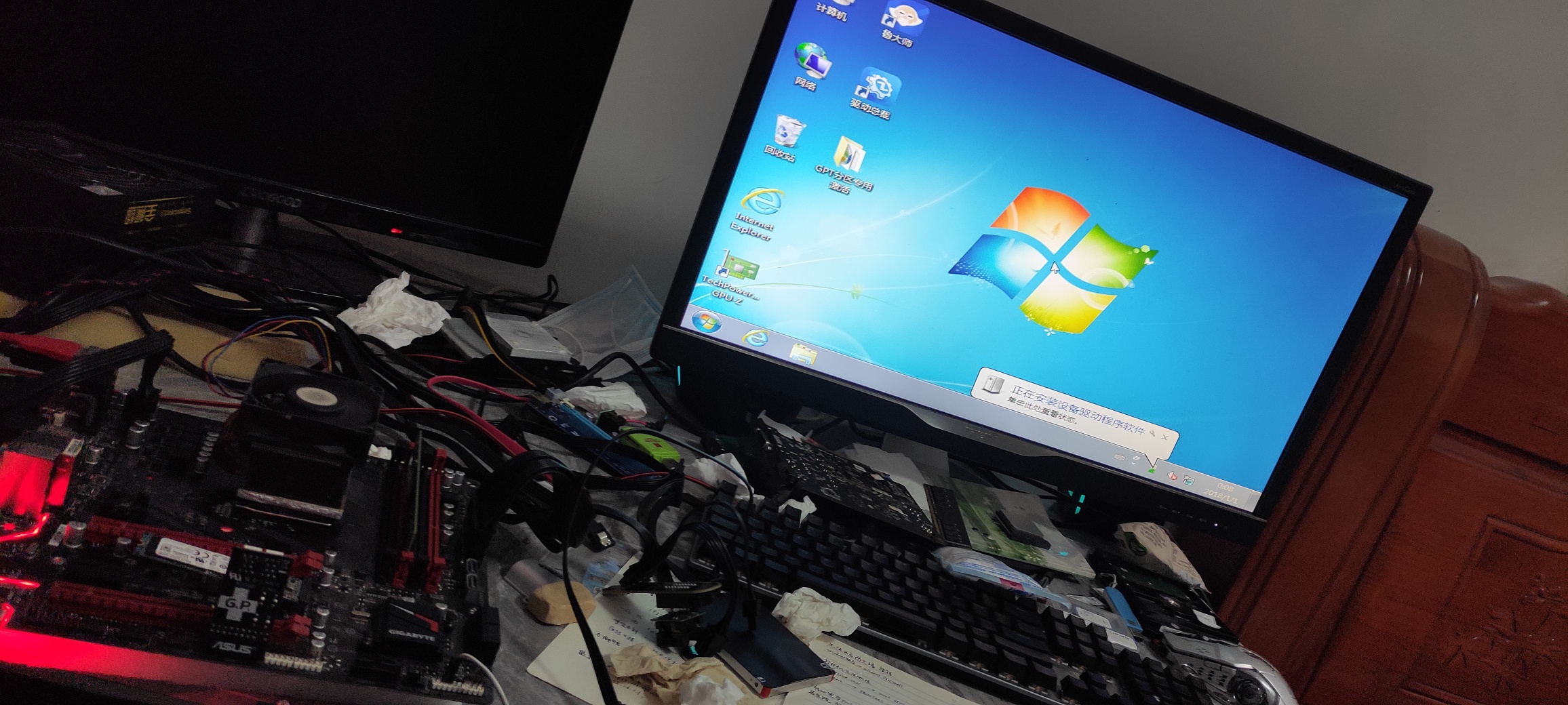

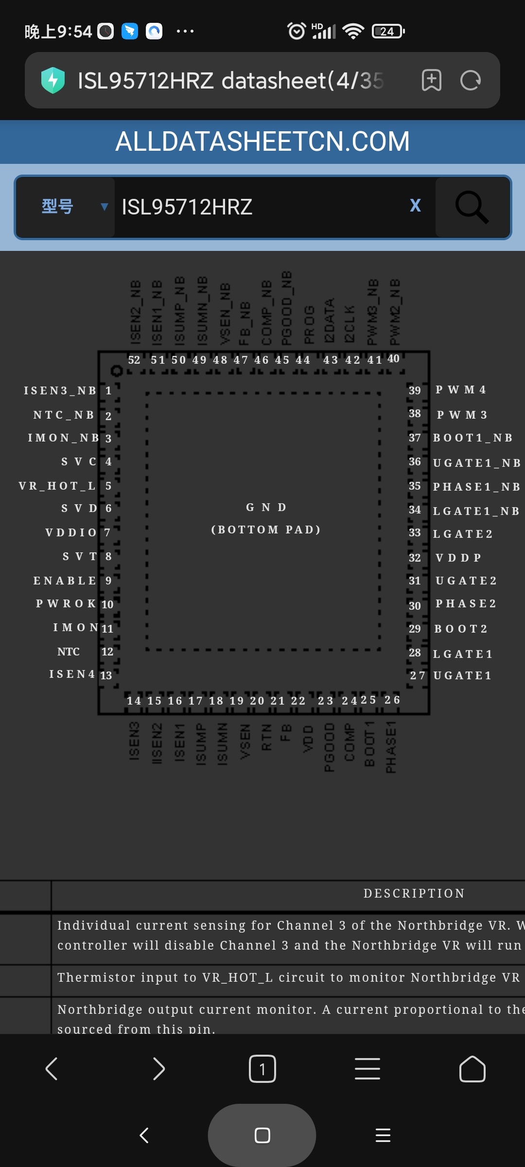

三板斧用完了,没思路了就扔一边然后研究显卡去了,一入显卡深似海,一个月亏两千多,核心全报废,还是回去搞主板吧,于是又找出这个主板,发现最后一个脚有虚焊,重新加焊,cpu电压正常了,发热了,但是还是不跑码,实在没办法,把之前上的黑油刮开,看到边上一跟线也断了,补上后此板修复
此帖重点就是,52脚出问题后,其他电压都正常 cpu供电0.9v ,就是不跑码

之前补好的没断,边上一根莫名其妙的断了,可能是之前就被腐蚀得差不多了吧,其实不用黑油,直接帖高温胶带也行
