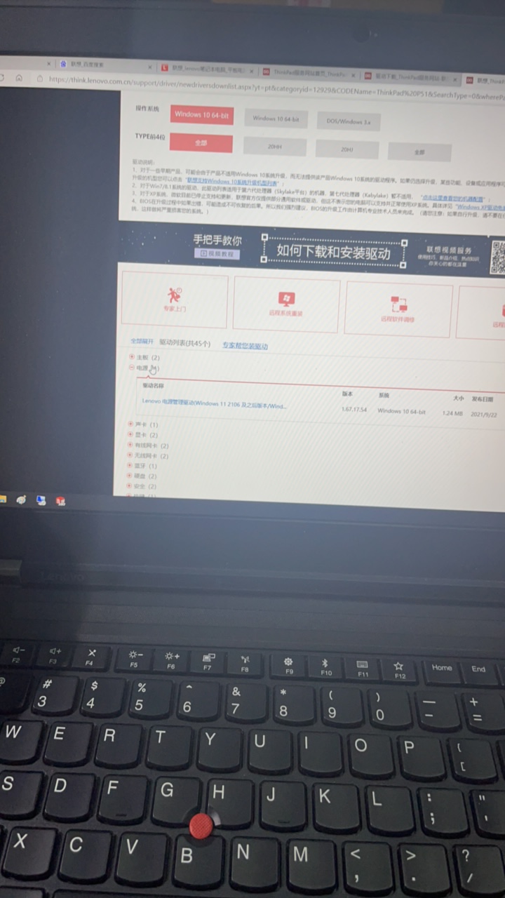

修了好几年第一次遇到,拿来问题是不开机可以充电,开机进系统就不充电,充电灯也不亮,修了半天视频,最后拿错硬盘了进了系统可以充电了,用他的硬盘又不充,装了个电源管理驱动搞定

很好奇,不进系统时候,或者关机的时候,它充电不?
