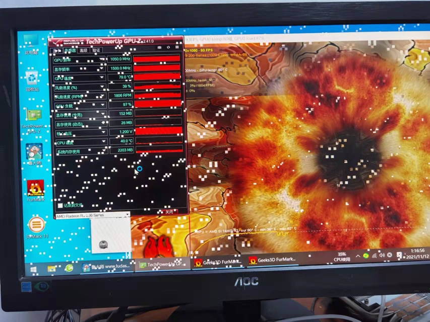

微星r9-280x测试正常,开机格子花屏 #显卡维修#

显存概率大点
作者: 菜鸟雷工    时间: 2021-11-17 22:12
核心概率大
作者: cxl6846    时间: 2021-11-20 22:37
菜鸟雷工 发表于 2021-11-17 22:12
核心概率大
一语中的,我加焊了核心,暂时还没出问题
