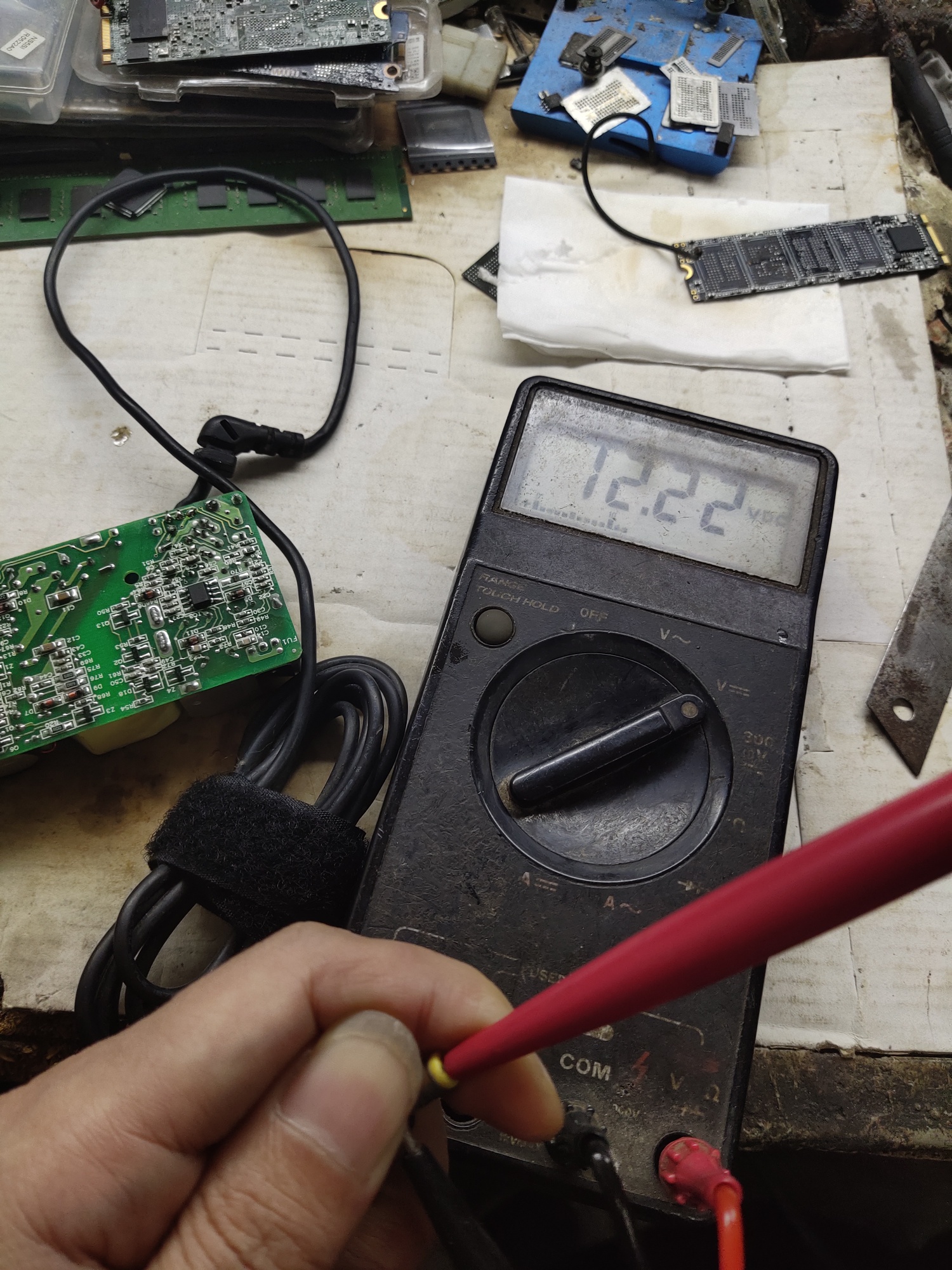

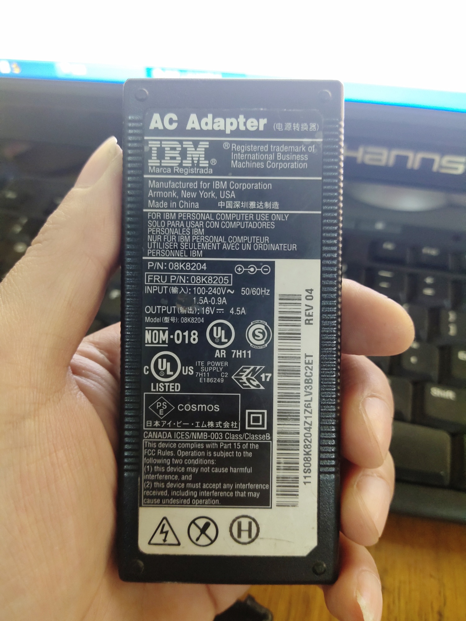

相信大家这么些年维修搞下来,手头或多或少都留存些老的电源适配器,妥妥地鸡肋。改成12V通用的难道它不香嘛?

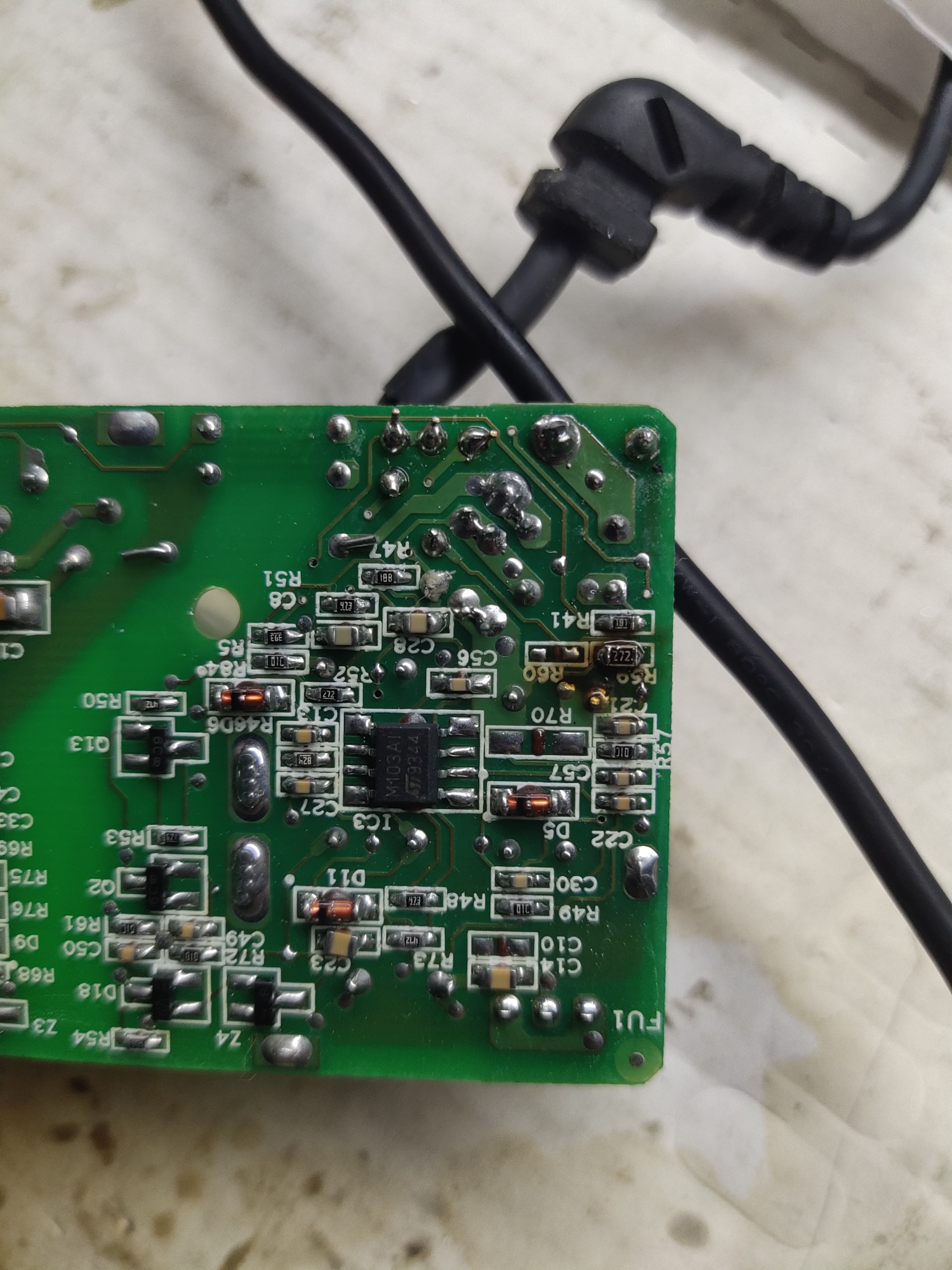

话不多说,R57和R59是它的反馈电阻,这里我把R59的1.8K电阻换成2.7K的,完美输出12V。

利用431的分压电阻能干很多事

没有精密电阻,改的可行吗?别把显示器烧了

那个M103A1应该是和431是一样功能的,改变反馈电阻确实行

输出电流会变小
点评
16V*4.5A=72W 72W/12V=6A  详情 回复 发表于 2021-11-27 23:23
回复 支持 反对
10#
发表于 2021-11-27 23:23:51 来自迅维网APP | 只看该作者 来自: 中国 来自 中国
点评
不是这么算的,你忘了变压器的线径。  详情 回复 发表于 2021-12-2 16:21
回复 支持 反对
11#
发表于 2021-12-2 16:21:28 | 只看该作者 来自: 浙江湖州 来自 浙江湖州
不是这么算的,你忘了变压器的线径。
