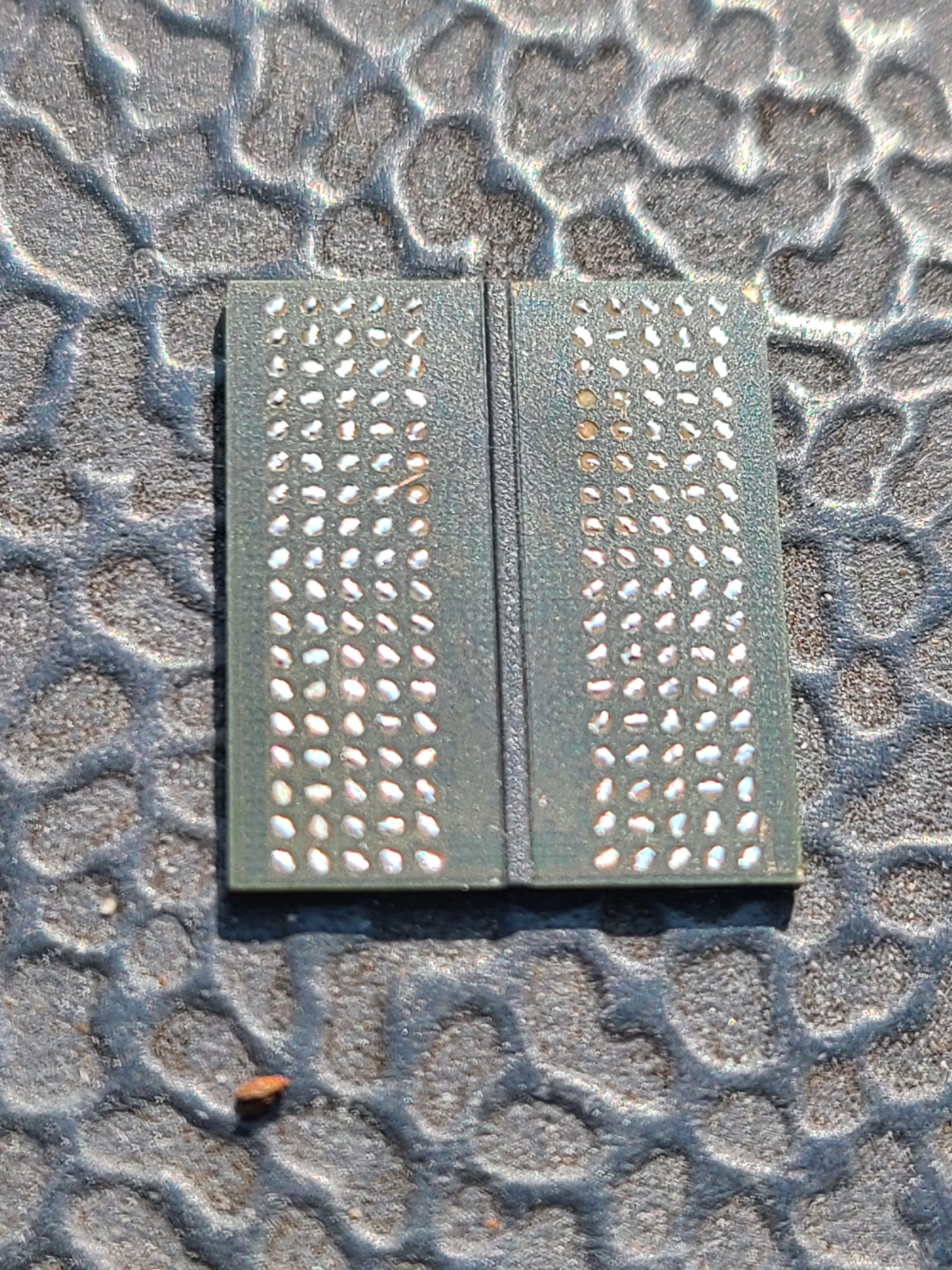

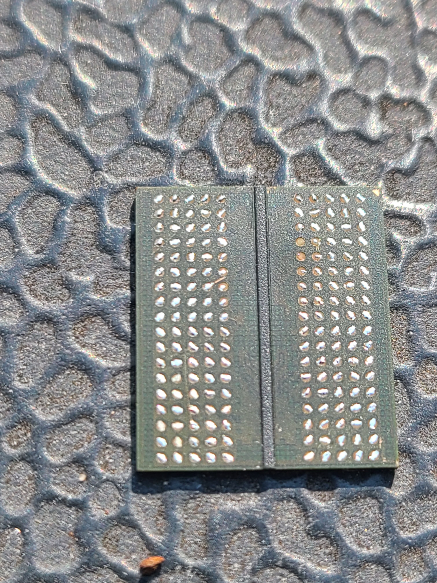

昨天自己拆了两颗显存,有一颗拆下来就发现几个点是黄色的,这种是俗称的掉点吗?这种还能植株后正常使用吗?

看的不是很清楚 焊盘在就行

你要是愿意拉线也能用   稳不稳定而已    最好是换一个

弄干净了,再来拍照。好像没有掉点。
点评
擦干净了,好像是掉点了。。。  详情 回复 发表于 2021-11-19 13:09

焊盘掉了的话放弃吧

你这是拿座机拍的吧
点评
焊油没清干净,有点糊  详情 回复 发表于 2021-11-17 14:42

应该没掉,试试看他还粘不粘锡?

用锡来回拖下看能不能上戏

掉了,基板露出来了,如果1.2个vdd或者vss可以用,地址就废了

拖一下锡,用洗板水擦干净了再拍。这样看上去没有好像还能粘上锡就能用!
点评
焊盘好像是两个小点吧,感觉挂了。。。没有显微镜。。。  详情 回复 发表于 2021-11-19 13:10

洗干净,用低温锡拖下,注意温度还有加多点焊油拖,能粘上就可以粘不上就挂了。

擦干净了,好像是掉点了。。。
你这说的太专业,不懂这两个点是什么定义

应该不是掉点,你拿洗板水擦干净了再看。
