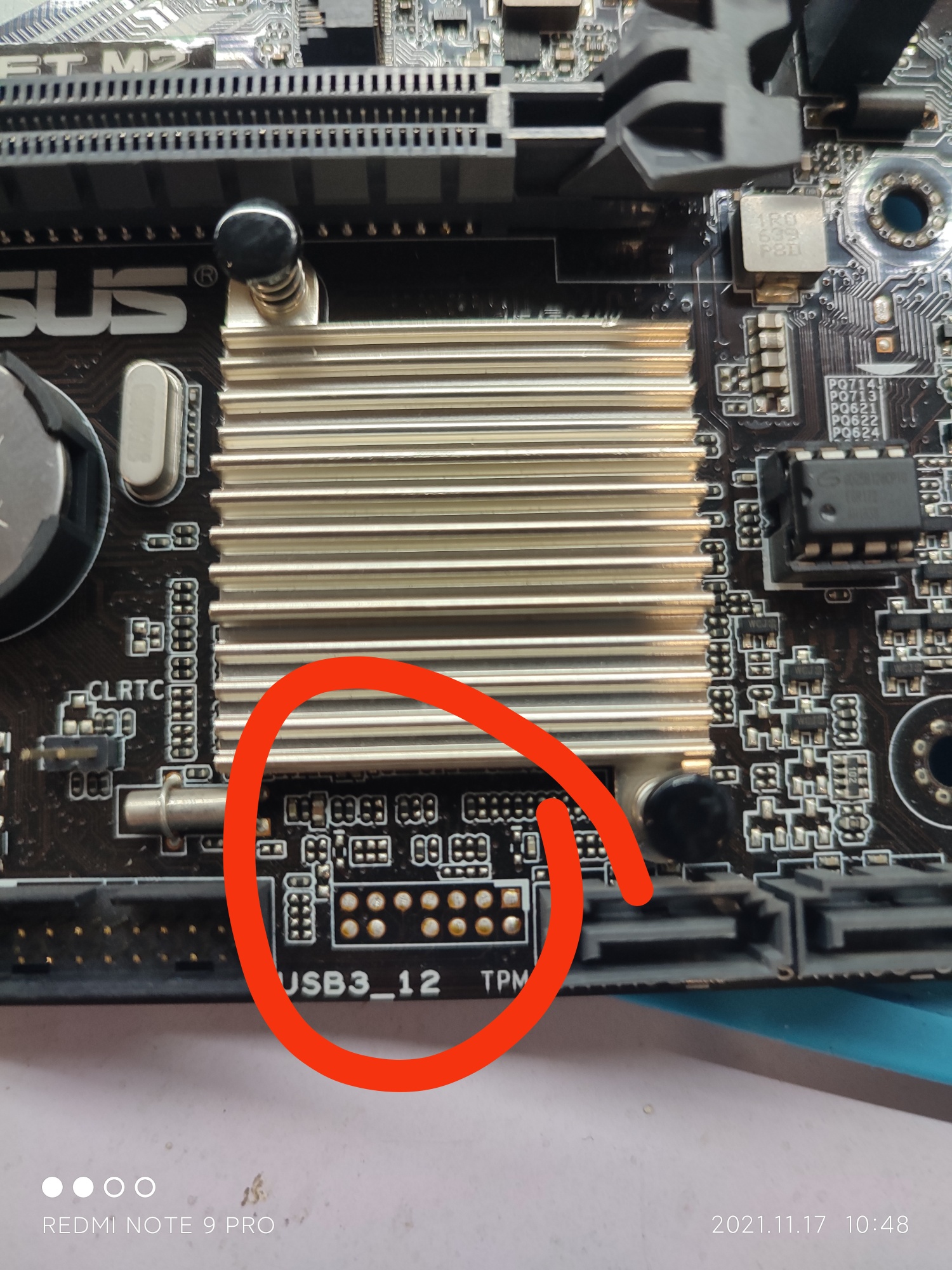

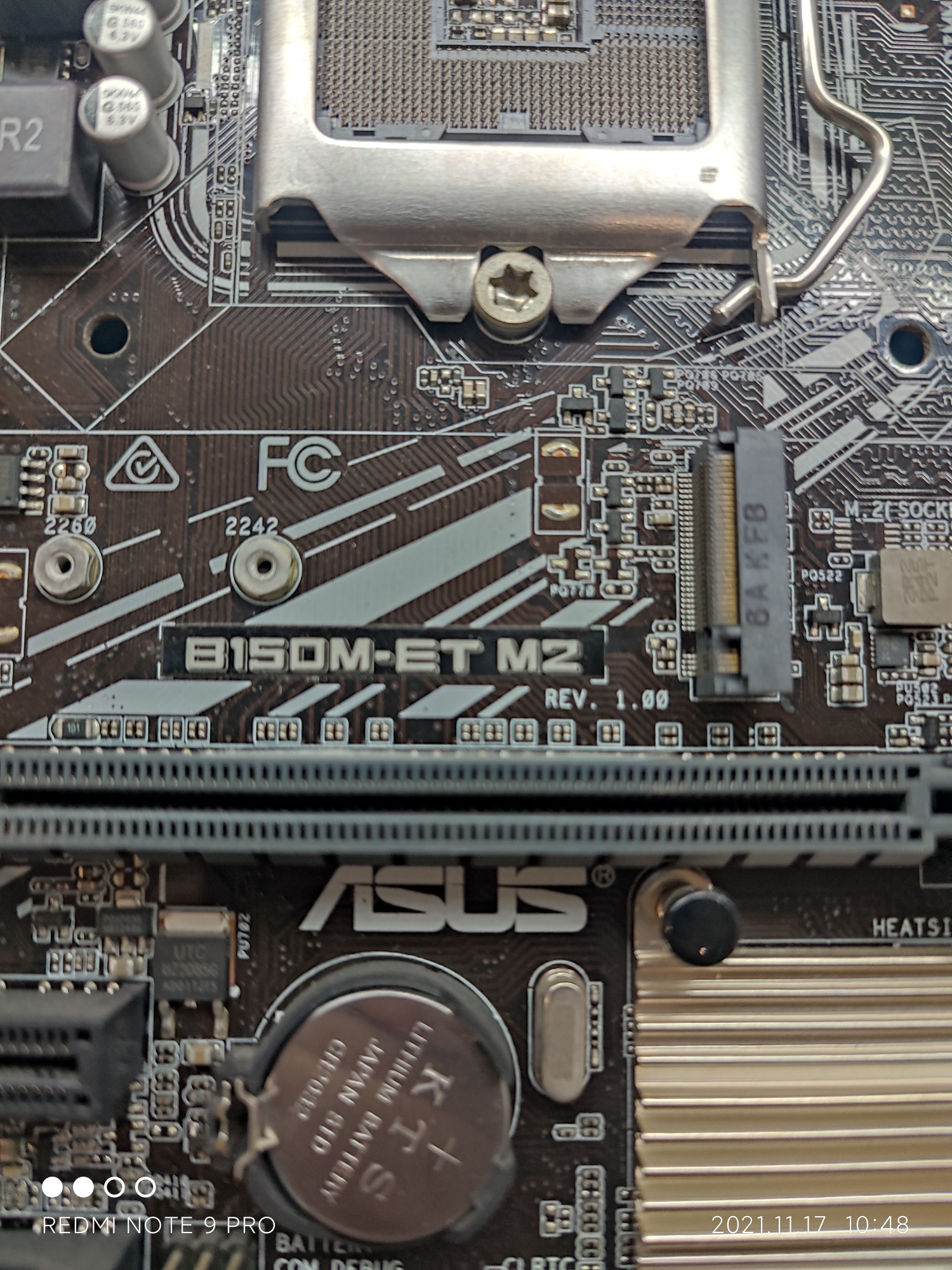

修一个华硕主板用pciex1不跑码  TPM接口没针  碰上这种情况怎么办?

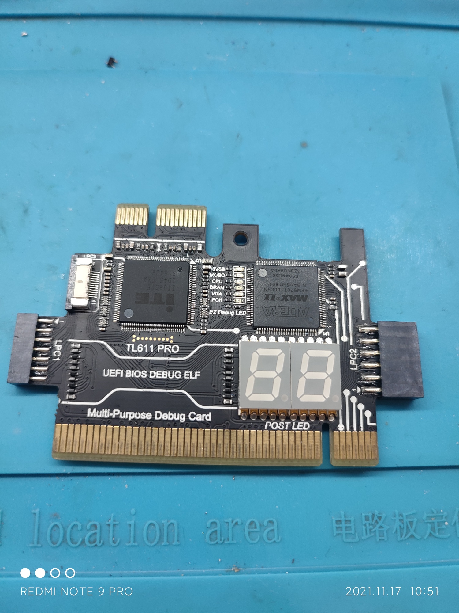

   另外有没有好用的诊断卡推荐?

插LPC口的 一般都有 PCI还要转换
作者: 金格    时间: 2021-11-17 11:03
那就忙修啊,很多没有 地方接的

你不会加上针吗?

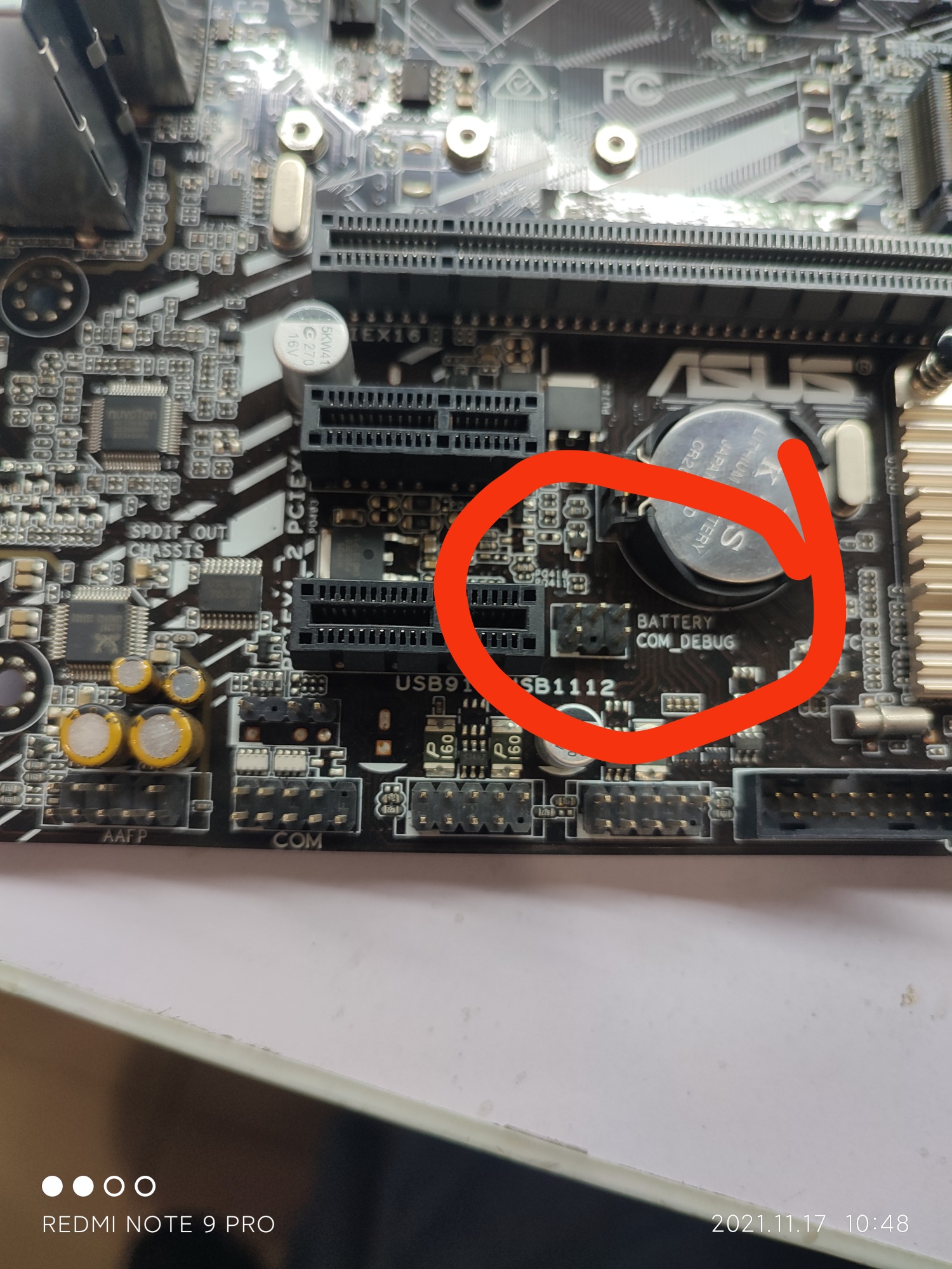

查纽扣电池哪个座子,要转接头

有诊断卡还是首选诊断卡,简单快捷。你这个TPM接口自己加针也行的,有些主板第一个PCIE 也能出码,比如技嘉的某些板。
我就想问下。你们说不用诊断卡,比如有些板内存SCL/SDA 的信号三极管坏了,你也用万用表量出来?都是有上拉3.3V的好不好。 也不是所有板子都有喇叭

华硕有专门的COM口诊断卡  所以TPM都喜欢阉割掉
