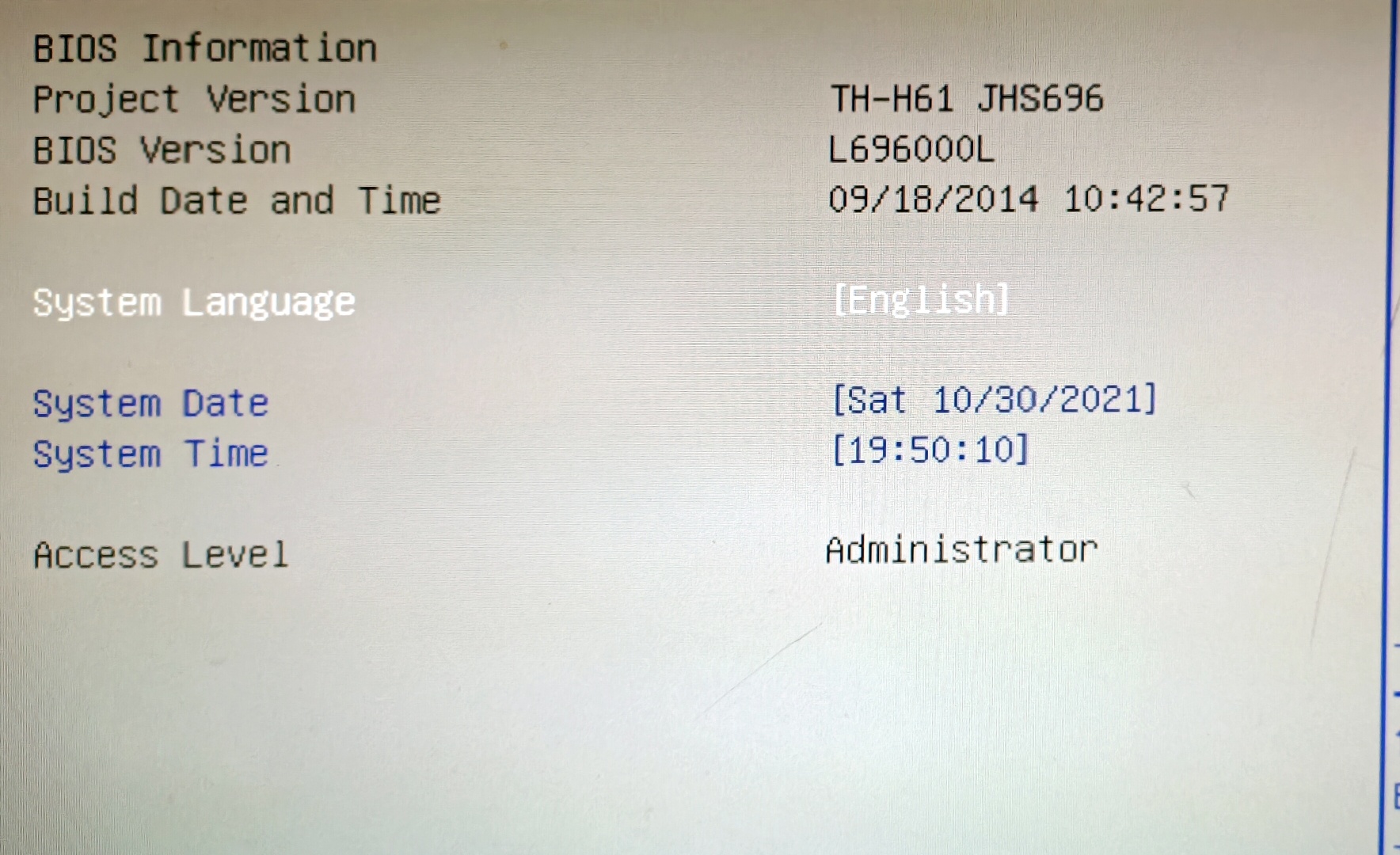

JHS696-10-A50启动慢,确定是bios问题,下载了论坛里的几个bios,合成后成功点亮。
需要这个板子bios的朋友可以私聊我,我帮你合成。
授人以渔,合成方法:
1.所需软件:ufitool,winhex
2.用ufitool读取原bios,在右边将me另存为一个文件;
3.用winhex打开下载的bios,搜索“FPT”,将光标移动到上一行00001000处,也可能是00002000处,视你的BIOS中ME偏移地址而定,从文件粘贴刚才存的文件;
4.另存为新的bois文件,搞定。
上已图。
感谢论坛里李佩宝大神,我的几个BIOS都是这么合成的。
UEFITOOL打开本机的BIOS,将ME另存为新文件
WINHEX打开下载的BIOS和刚才存的ME文件
查找文本
不匹配大小写
找到了
将光标点到上一行行首
按图上步骤来
快成功了
